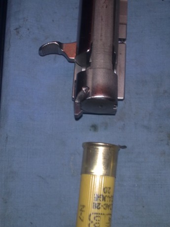

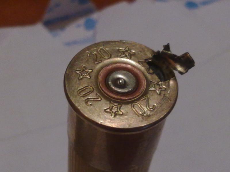

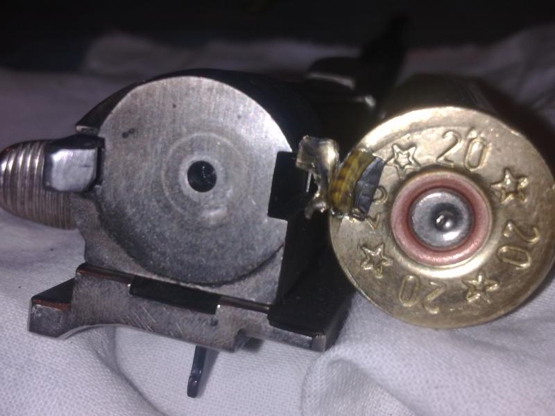

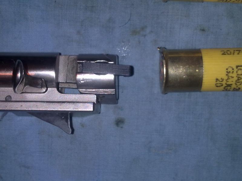

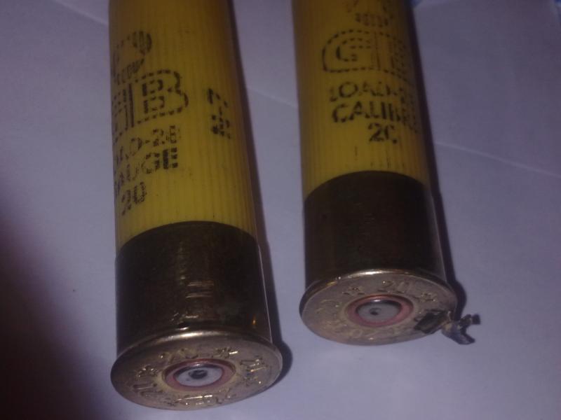

Hola a todos os voy a exponer mi experiencia con cartuchos GB calibre 20 que en mi opinión creo que pueden ser peligrosos.
Me puse en contacto con la casa, para ponerles en conocimiento el problema que yo tuve con estos cartuchos, dado que considero que podrían ser peligrosos. Intente concertar una cita con algún representante de la marca para poder entregarle personalmente los cartuchos defectuosos y la caja con la que venían, pero la unica respuesta que he tenido y el único interés que han mostrado ha sido el que yo les envie todo lo que tengo incluida caja al yo reiterarme en que preferia llevarlos personalmente y hablar con el representante para detallarles como había sucedido, ellos me rogaron encarecidamente que les enviara todo lo que yo tenia al no ser asi no he vuelto a tener noticias de ellos, con lo cual me imagino que poco interés tienen en averiguar cual ha sido el problema y poner remedio, aquí os pongo unas fotos y haber que opináis ¿creeis que puede ser peligroso?.
Yo no los recomendaría para su uso , sobre todo en semi automática Browning o Winchester.

Está claro que normal no es, ¿peligroso?, creo que no porque solo afecta a la parte externa del culote, creo que no puede llegar a crearse fisura alguna por la que pueda escapar gases o que la presión pueda reventar el cartucho con el consiguiente peligro. Interés de la empresa por que les envíes los cartuchos y envases, por supuesto, para así callar el incidente y evitar una posible demanda. Por cierto, quizás pueda romperte la uña extractora, eso si.

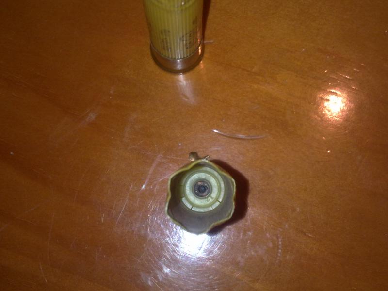

hola amigo oscar los gases me afectaron a la cara y me picaban mucho los ojos y no me di cuenta del problema hasta que recoji una vaina del suelo y la rotura fue por el hueco que usa el carril del cierre para desplazarse.Tengo mas fotos detalladas pero no se como subirlas.un saludo[attachment=

Marlyn444 escribió:hola amigo oscar los gases me afectaron a la cara y me picaban mucho los ojos y no me di cuenta del problema hasta que recoji una vaina del suelo y la rotura fue por el hueco que usa el carril del cierre para desplazarse.Tengo mas fotos detalladas pero no se como subirlas.un saludo[attachment=
Entonces es posible que los gases escaparan por alguna fisura lateral, tenga cuidado con sus ojos, sino estabas cazando te recomendaría el uso de gafas de protección. Si te persistieran las molestias incluso iría a el oftalmologo a revisarme la vista por si hay algún problema con los gases que te llegaron a la cara. Mándame las fotos y las cuelgo a través de imageshack, no te prometo que salgan muy grandes porque si las pongo aunque sea reducidas si las fotos tienen xxx megas, luego salen muy grandes aquí en el foro, te mando mi correo:

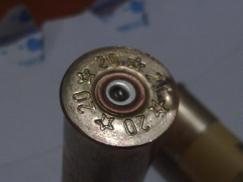

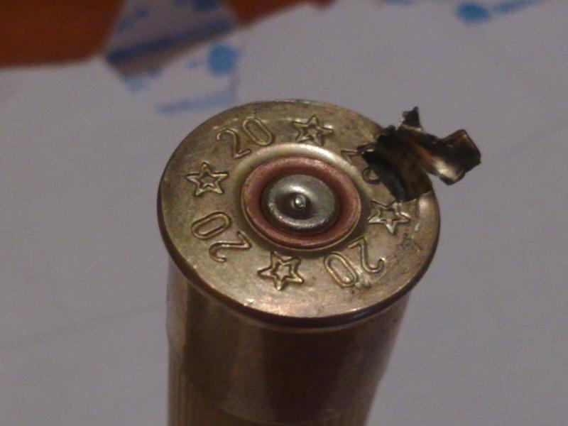

de momento estas son las mas ilustrativas. Si saves como compartirlas desde aquí te agradecería lo hicieras porque yo no estoy muy puesto en foros

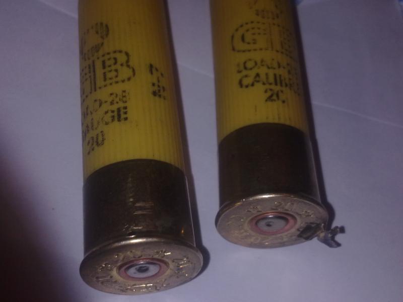

en esos cartuchos hay claros síntomas de sobrepresion
fíjate en el aplanamiento del piston a ademas del abombamiento que sufre donde está el hueco de la guia y todo el culote .
Disecciona algunos y pesa con unas balanzas de precision todos y cada uno de los componentes que contenga el cartucho: perdigones, taco, obturadores y sobretodo la pólvora y si te es posible identifícala, si no te es posible sácale unas fotos buenas sobre papel milimetrado donde se aprecie un poco a mogollon y algunos granos sueltos y a parte de eso haz una descripcion del color, tamaño, forma. . . y compararemos con las tablas oficiales o las que podamos encontrar por ahí
Por cierto para ese menester si no tienes balanza de precision, puedes conseguirte por pocas perras una balanza digital en cualquier bazar de chinos cuestan a partir de los 12-15€ 0,1g y algo mas las de 0,01g.
Mi consejo es que te deshagas de esos cartuchos, y si te ofrecen la posibilidad de cambiartelos, ¡aprovechala! dudo mucho que consigas hacer prosperar ninguna demanda.

Hola Gumersindo.mi objetivo no es otro que advertir a los usuarios de la marca que en mi opinión tienen que tener cuidado de que compran porque con el poco interés demostrado en recoger los cartucho defectuosos que me ofreci a darles para su estudio, dudo mucho que pongan interés en los controles de calidad mas alla de lo meramente legal.Un saludo.

Pues yo me he tirado un tiempo usando esos cartuchos Gb en calibre 20, tanto en 28 gramos como en 30.
Y no me gusto observar una partida de cartuchos que el culo interior de plastico que se rajaba, a igual que puedo observar en las fotografias que has puesto.
Nunca me reventaron por el culote de chapa, pero como digo observe que el culo interior de plastico se rajaba, con lo que con otros cartuchos iguales de partidas anteriores eso no pasaba.

Hola, yo cazo con el 20, tengo una Benelli 201, nunca he tenido ningún problema con esa marca, de todas maneras cuando empecemos la veda de la codorniz observare lo que comentas. Yo pasaría por la GC y les contaría el asunto, a ver que te dicen. He mirado el cerrojo de la mia y no tiene ese rebaje tan grande que aparece en tu cerrojo, en un principio pense que podia ser la uña que rompiera el culote. Con alguna marca, antigua, me paso algo parecido, no tanta rotura pero si marcar en exceso el culote la uña al estraer el cartucho. Un saludo

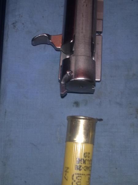

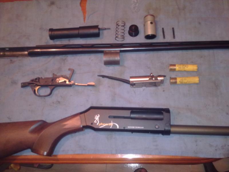

PD: has mirado la guía del cerrojo si tiene marca, parece como si hubiera ido el cerrojo mas atrás de lo debido, dificil, y que el culote choque con la guía de la caja. Quizas sea la una estractora que no expulse a su debido tiempo, arrastre al cartucho hasta que choca con la guía del cerrojo. Mi benelli lleva una guía en la caja que es la que lleva el cerrojo por su sitio, al echar el cerrojo atrás asoma un poco por delante de la cabeza cerrojo. Ya nos contaras.
