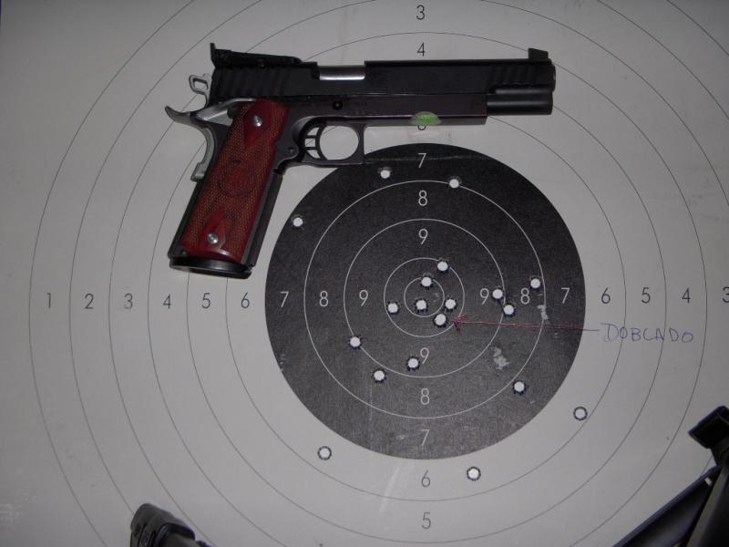

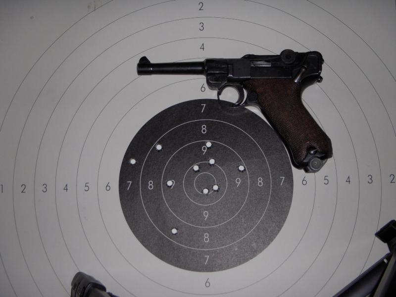

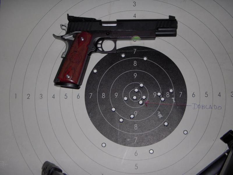

Buenas tardes hoy he probado la recarga de 9m/m Pb.con los siguientes datos.
Vaina Fiocchi
Proyectil HN 356 HP 125Gs.cobrizadas
Polvora BA-9 4,7Gs.
Fulminante CCI 500 Small Pistol
LTC 27,60
Crimpadas un poco
Velocidad media en 3 disparos en STI Targer Master 6" 1.086 ps.
Velocidad media en 3 disparos en Luger P-08 991 ps.
resultados bastante buenos ya que el "indio" no esta muy fino
Adjunto foto dianas
Vaina Fiocchi
Polvora BA-9 4,7Gs.
LTC 27,60
Crimpadas un poco
Adjunto foto dianas
