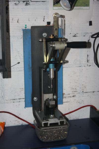

Ah, ok...
Maquinas o útiles para "empistonar", los hay, y son bastante prácticos, pero el "desempistonado", que yo sepa, solo hay una manera de hacerlo, y es mediante una prensa y su correspondiente Die.
Empistonador manual:

grafitti escribió:Ah, ok...

smithgimenez escribió:grafitti escribió:Ah, ok...
De puta madre.
¿Donde lo venden? ¿donde lo puede comprar el compañero? ¿cuanto cuesta?
Y en caso de que no se comercialice...¿le harías uno al compañero (aunque sea pagando)? ¿puedes subir un tutorial paso a paso de su construcción y materiales necesarios?

grafitti escribió:smithgimenez escribió:grafitti escribió:Ah, ok...
De puta madre.
Hola compañeros, ya me gustaría a mí poder hacerlo en serie y venderlo, el problema, como ya expliqué en su día cuando subí las primeras fotos, es que éste lo hice con piezas de otras máquinas inutilizadas o rotas y herramientas viejas que tenía por mi trastero. Ej: la pieza base es un troquel que se utiliza para punzonar perfiles de aluminio, los brazos son de unas pinzas que se utilizaban para mover planchas pesadas de vidrio, el pistón y el soporte de éste es de un compás que se utilizaba para cortar discos de vidrio, etc.. y así conseguí fabricarlo después de cortar, limar y adaptar todas y cada una de las piezas. Pero ya no tengo más componentes de estos como para poder fabricar otro igual (salvo la aguja de despistonar, de esas sí que tengo). La cuestión es que funciona de maravilla, yo despistono todas las vainas con él (y oso aseguro que son varios/muchos miles al año) y ahora se ha vuelto una herramienta imprescindible para mí. No obstante, si conocéis algún mecenas dispuesto a financiar la fabricación en serie, yo encantado, jejeje.
Un abrazo.

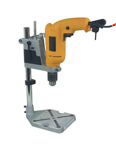

Smithjimenez que te pareceria la idea de hacer eso mismo empleando un soporte de taladro, un taladro (por aprovechar el portabrocas) y en el portabrocas engarzar una punta de desempistonar? no haria ni falta enchufar a la corriente.
hay un monton de modelos
https://www.google.es/search?q=soporte+ ... 66&bih=638

Hola gumer, veo que la idea os está haciendo meditar la idea a algunos (me gusta).Veamos, la solución de funcionamiento que tú propones es, básicamente el mismo principio; si le pones una aguja de despistonar al portabrocas del taladro, pones una vaina debajo y accionas la palanca, seguro que quitar el pistón lo va a hacer, pero a eso añádele el peso y volumen del taladro, la fuerza que tienes que ejercer para hacer bajar la palanca, lo engorroso y voluminoso de todo el conjunto hace que sea poco práctico y lento en su funcionamiento. En este caso es más fácil comprar un die de despistonar, montarlo en una prensa monoestación y seguro que te funcionará de forma más eficiente.
Mi "invento" funciona de una forma muy suave, casi no haces fuerza para mover la palanca y lo mejor es que en muy poco tiempo quitas muchos pistones.
Pero quiero que sepas que te agradezco mucho tu interés y todavía más tu consulta.
