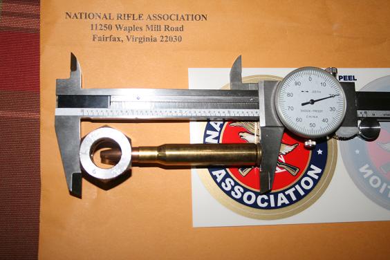

Mensajepor JohnWoolf » 31 Mar 2013 16:18
SP-CL
JW.
Quizas la pregunta para muchos sea tonta pero creo que es una duda que tengo.
A la hora de hacer una 00
From my cold, dead hands !!

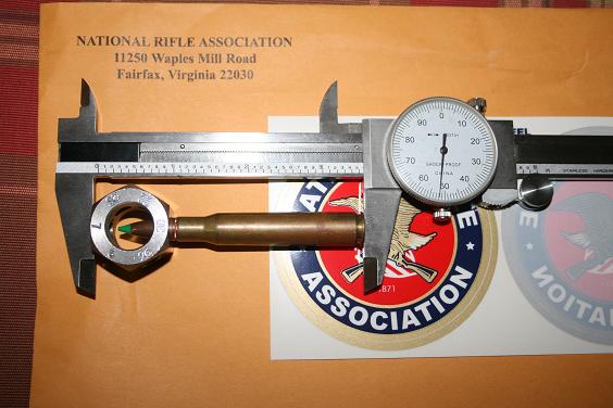

Mensajepor JohnWoolf » 31 Mar 2013 16:19
B-Tip
JW.
A la hora de hacer una 10

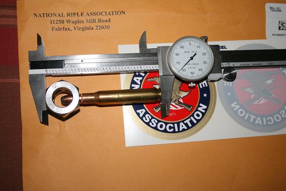

Mensajepor JohnWoolf » 31 Mar 2013 16:20
Vulcan
JW.
A la hora de hacer una 20

que nombre recibe la tuerca esa de medicion y realmente es funcional y si lo es donde se compra y como funciona.
JohnWoolf
Mensajes: 10303
Registrado: 31 Dic 2006 07:01
Re: Como memir una bala del 3006 correctamente
Mensajepor JohnWoolf » 31 Mar 2013 18:36
Parece una tuerca pero sólo es porque tiene forma de hexágono. Yo me la compré en Sinclair. Se llama Sinclair Hex Style Bullet Comparator y lleva un calibre en cada cara. Hay dos. Una tiene .224", 6 mm, .257", 6,5 mm, 7 mm y .308". La otra .172", .204", .224", .270", .308" y .338".
Vale US$ 18.95. No tengo comisión.
Buscador: sinclairintl.
Es útil pero antes debes haber medido la distancia a estrías en tu arma.
JW.
