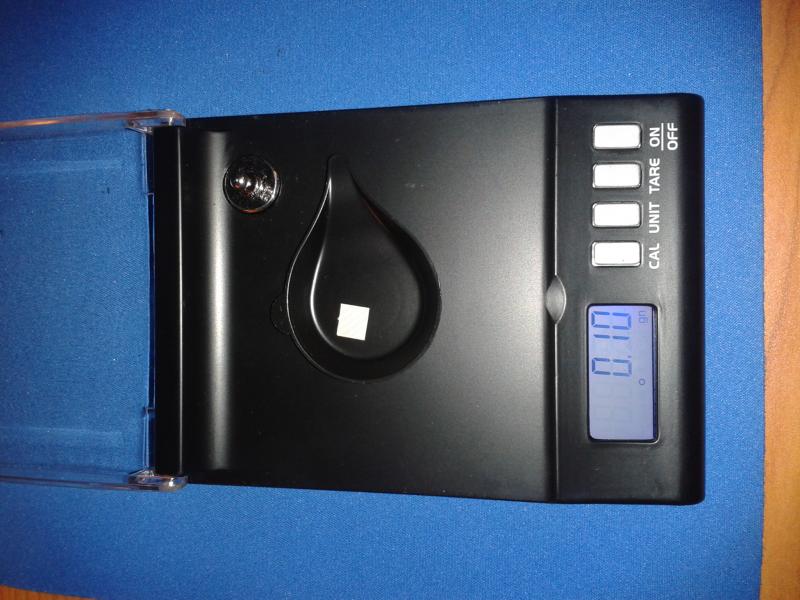

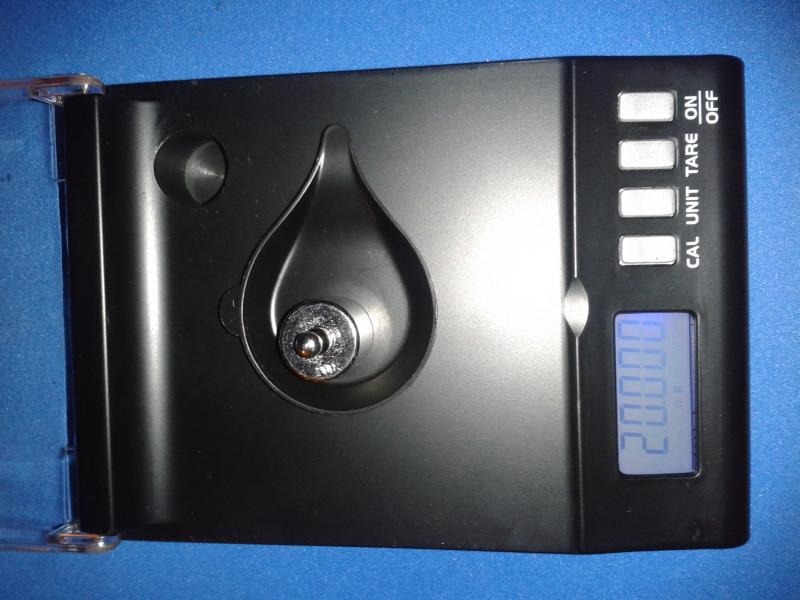

Para los incrédulos, diré que he encontrado el trozo de papel para recortar que viene en un manual de Lee, dice que tras recortarlo y pesarlo, el mismo debería pesar 0.1 grain. Si, si, exactamente 0.1 grain. Eso serviría para saber si la báscula de uno es lo suficientemente sensible como para hacer pesadas pequeñas así como para comprobar la precisión de cada báscula.
Pues bien, la báscula que tenía (y que tengo) tiene la sensibilidad de 0.2 grains, pero acabo de comprarle a Enrique19 una de sus básculas y sorpresa, tiene esa sensibilidad de 0.1 grain y lo ha pesado exactamente....0.1 grain. Ahora mismo no tengo el teléfono con el que le saqué la foto, pero en cuanto lo tenga, posteo la misma.
FANDEMOS
Mensajes: 951
Registrado: 20 Jul 2008 07:01
Ubicación: Pontevedra
Re: Alguien que me haga este favor-experimento.
Mensajepor FANDEMOS » 23 Feb 2013 17:31
Lo prometido es.....
Una es con el papelito pequeño de 0.1 grain y la otra con la pesa para calibrar de 20 gramos.
Lo siento, me salieron apaisadas.
