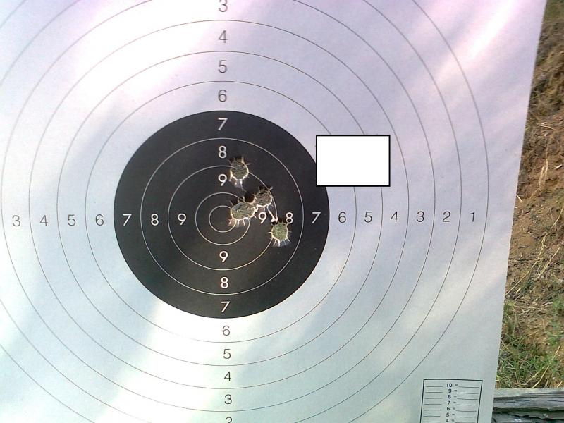

Mensajepor gumersindo » 23 Nov 2012 16:52
pitia escribió:
colito escribió:Yo me recargo las balas a partir de cartuchos de 28gr bien rebordeandolos o cerrandolos en estrella.
El caso es que me surge una duda.
Como en los ganchos al zorro me llevo la de corredera meto tres balas y tres 00. En algunos casos ya sabemos que va a salir un jabali y no zorro por lo que meto 6 balas pero... si yo corto el cartucho, saco los perdigones y el taco, este lo corto a su minima expresion dejando dentro del cartucho solamente la copa contenedora de la bala apoyada sobre la polvora, meto la bala y rebordeo me quedarian unos cartuchos muy cortos y en vez de 6 balas me cabrian unas 9 en total.
Se puede cargar un cartucho tan, tan corto sin peligro alguno?
Esta bien la idea, balas tan cortitas aumentando la capacidad del tubo cargador :D . No creo que exista problemas, ya que una escopeta con recamara magnum también tira 70 y 63, por que no uno de 50 :lol:, lo que me parece que la carga de un 28gr. no es la correcta, según tablas de polvoras americanas, para una bala de 28gr. con la turquesa de LEE por ejemplo, usan las cargas de cartuchos con 36gr de perdigón, yo las he hecho con cartuchos de 36 y de 34, y la verdad que con cañón rayado van de lujo.
La relacion carga/longitud del cartucho, es algo que incide en las presiones generadas, espero que Ilidian nos ilustre en este tema como tan generosamente viene haciendo.
Y desde luego, las balas fundidas Lee Slug disparadas en cañones estriados dan resultados espectaculares por lo que respecta a precision.
a 25 m con apoyo, el objetivo no fue la precision en sí misma,sino la medida de la velocidad V3.

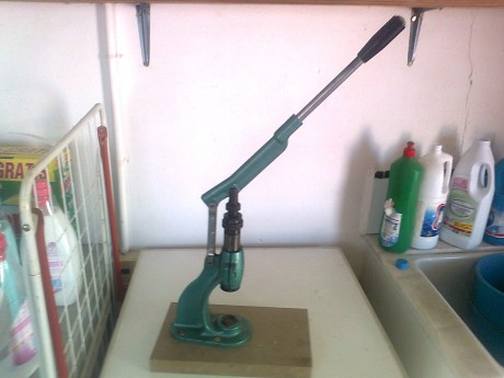

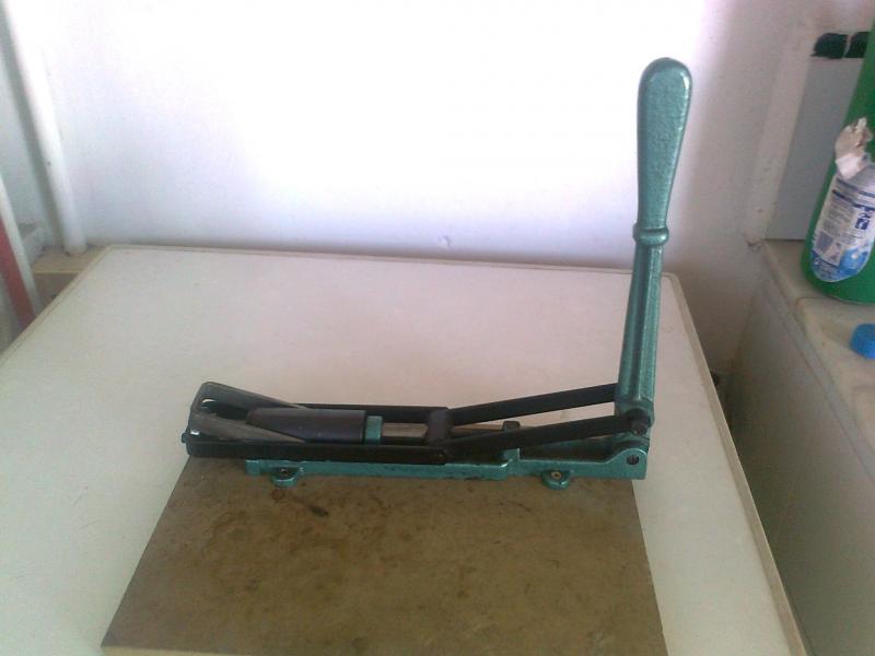

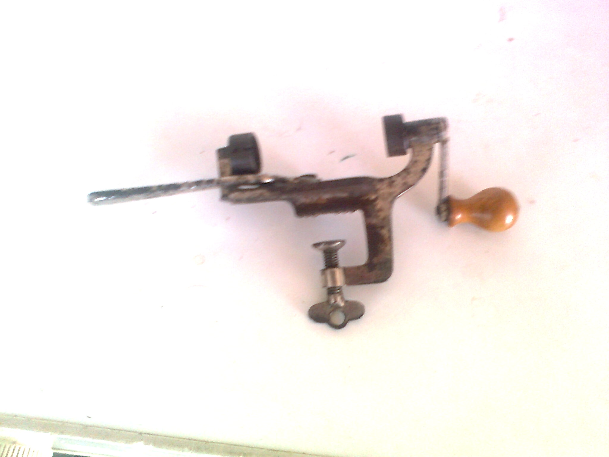

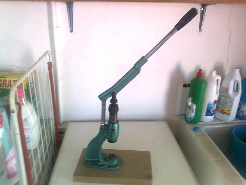

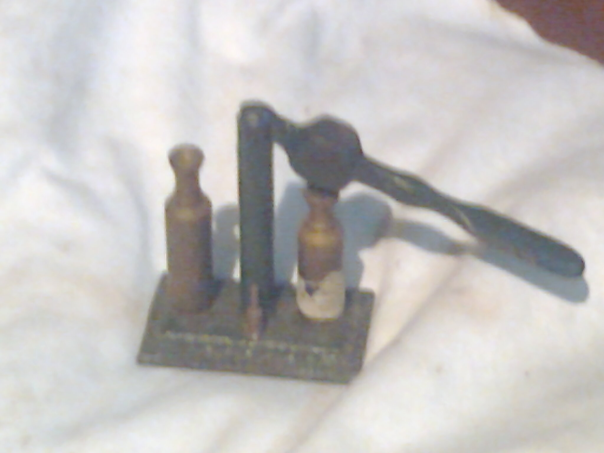

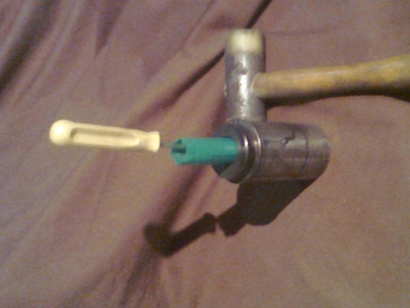

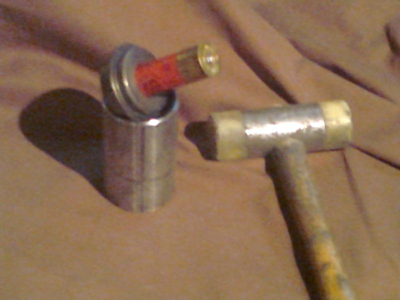

Mis arreos de recarga

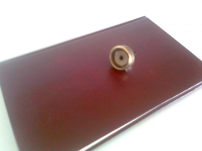

pues eso me gustaria hacer un recopilatorio de tablas de recarga para escopeta.
Para empezar ahí os pongo 72
Recalibradora-desempistonadora-empistonadora
Para empezar ahí os pongo 71
Maquina de cerrar en estrella de ajuste micrometrico
Para empezar ahí os pongo 70
Rebordeadora manual

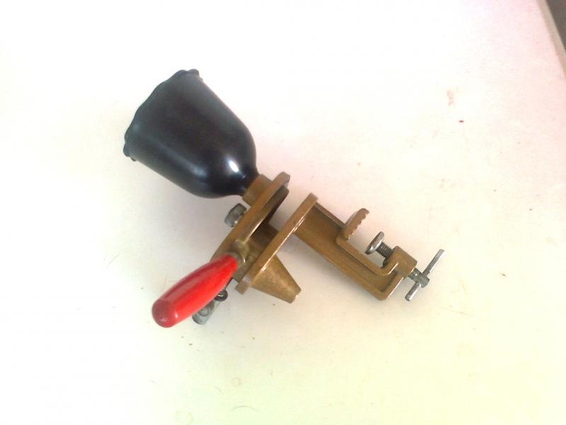

Para empezar ahí os pongo 82
Dosificador Volumetrico

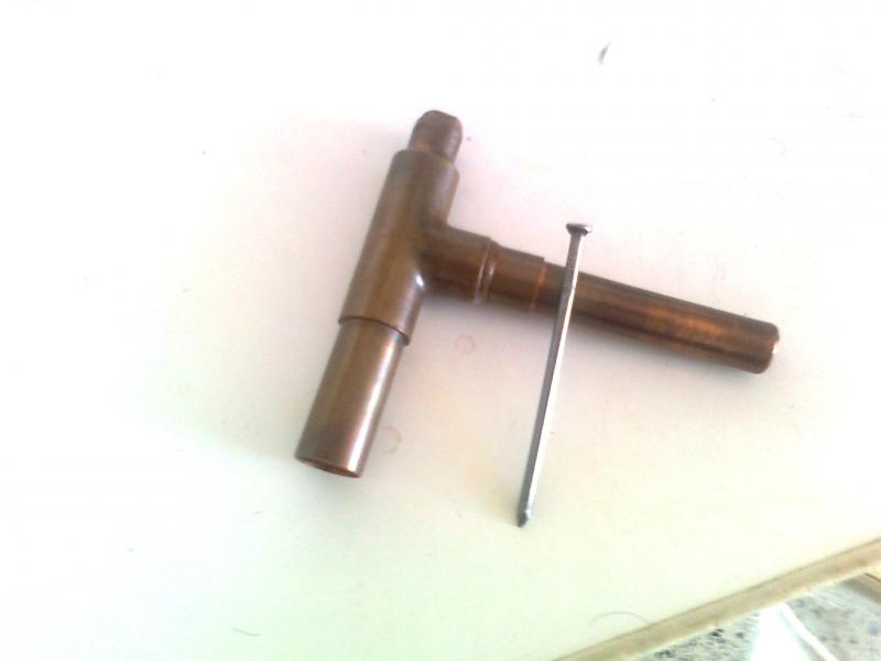

Para empezar ahí os pongo 81
cabezal de rebordeado acoplabe a taladro, para mayor precision taladro columna

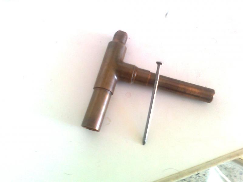

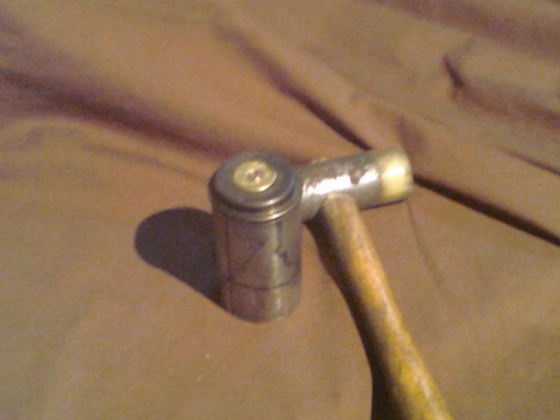

Para empezar ahí os pongo 80
Desempistonador y empistonador "casero", el tubo en T tambien sirve para asentar tacos, tapillas y lo que sea dentro del ctx.
el material es tubo y accesorios de cobre de fontaneria, la forma T ayuda a empuñar mejor y en caso de explosion del piston, atenua y desvia el fogonazo, en este caso es un resto recogido en la chatarra de un amigo fontanero y que me venia al pelo, de ahí la cantidad de accesorios de la que esta compuesto, con una T y tres retales de tubo de 18 mm va volando.
A todo este material hay que añadir una báscula analógica de precision con capacidad para mas de 40 gramos o mas de 500 grains y puede resultar útil una bascula electronica de esas de los chinos para pesar los proyectiles y un anillo recalibrador que me hizo un amigo tornero con acero templado.

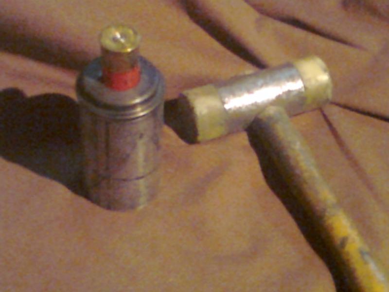

Para empezar ahí os pongo 101
desempistonado
Para empezar ahí os pongo 100
3ª fase del recalibrado
como podeis ver, para recargar municion no metalica tampoco se precisan equipos raros, caros, costosos o complicados.
