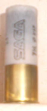

Yo me recargo las balas a partir de cartuchos de 28gr bien rebordeandolos o cerrandolos en estrella.
El caso es que me surge una duda.
Como en los ganchos al zorro me llevo la de corredera meto tres balas y tres 00. En algunos casos ya sabemos que va a salir un jabali y no zorro por lo que meto 6 balas pero... si yo corto el cartucho, saco los perdigones y el taco, este lo corto a su minima expresion dejando dentro del cartucho solamente la copa contenedora de la bala apoyada sobre la polvora, meto la bala y rebordeo me quedarian unos cartuchos muy cortos y en vez de 6 balas me cabrian unas 9 en total.
Se puede cargar un cartucho tan, tan corto sin peligro alguno?

:?: Perdóname, pero yo no ha entendito bien.
Tu compra los cartuchos de tiro al plato, corta la vaina en el borde, poner la pala en sustitucion de los perdigones y reborde en estrella?
Espero haber entendido mal!

Esta bien la idea, balas tan cortitas aumentando la capacidad del tubo cargador :D . No creo que exista problemas, ya que una escopeta con recamara magnum también tira 70 y 63, por que no uno de 50 :lol:, lo que me parece que la carga de un 28gr. no es la correcta, según tablas de polvoras americanas, para una bala de 28gr. con la turquesa de LEE por ejemplo, usan las cargas de cartuchos con 36gr de perdigón, yo las he hecho con cartuchos de 36 y de 34, y la verdad que con cañón rayado van de lujo.
