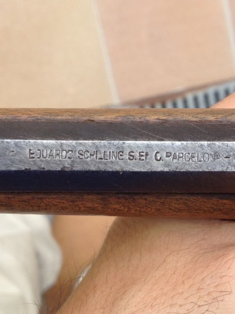

Debido a la muerte de un familiar muy aficionado a las armas, hemos encontrado varias armas antiguas, la gran mayoria inutilizadas.
Ha aparecido un rifle de pequeñas dimensiones, mas bien parece una carabina de aire comprimido del armero Eduardo Schilling y donde data su fabricacion en el 1926.
En el cañon aparece el lema CAL 9, pero hemos probado con municion del 9 para y 9 corto, pero no entra. tambien hemos probado con 7,65, pero tampoco es la adecuada...alguien me puede ayudar a identificar que calibre usa? Hay algun equivalente?

Es una carabina del 9 mm Flobert de fuego anular, no se te ocurra disparar ningun 9 mm ni ningun .38, .357 ni nada cuyo proyectil medido con un pie de rey sea 9 mm de fuego central o anular .
SOLO 9 mm FLOBERT es municion sin propelente, sólo fulminante y se usaba para tiro de salon existen tambien cartuchillos de perdigones, insisto tambien del 9 mm flobert, que se empleaban y se emplean para cazar pajarillos.

El fabricante es el de las carabinas cometa (Bascaran - Eibar) muy curiosa carabina.
