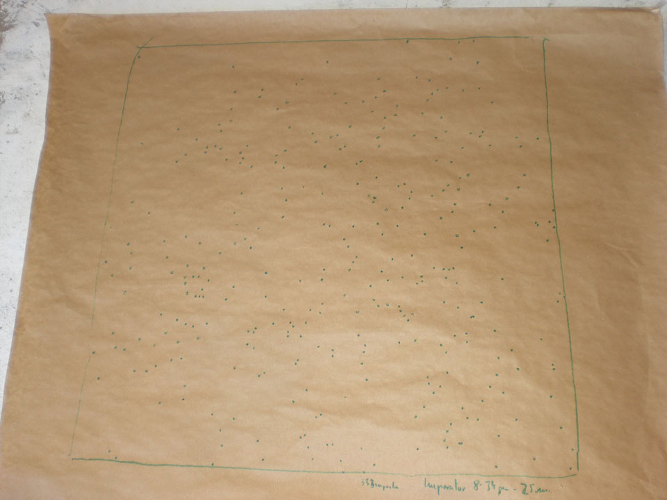

Hola. Voy a colocar las últimas pruebas realizadas con cartuchos recargados y sus equivalentes comerciales, a ver que os parece. Los primeros son cartuchos dipersantes a 25 m. de distancia y la diana la coloque después (tal cual me indico MExtaniz) y tiene 70x70 y los otros son cartuchos de 34 grms, perdigon del 6 a 35 m. de distancia y la misma forma de actuar con la diana

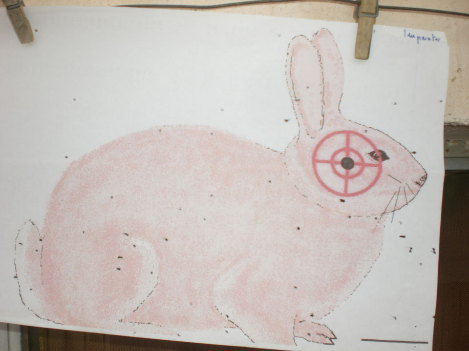

Disparo a 25 m. con cartucho dispersante Imperator, el tamaño es un folio DIN-A4
Re: RECARGA ESCOPETA, recopilatorio
Tieso desde luego sí que se hubiera quedado...

Este es el resultado del cartucho Imperator dispersante a 25m. de distancia con diana de 70*70cm y 333 impactos de perdigon del 8 y 34 grms. Un 70,4 % de impactos
La diana esta dibujada despues del disparo
Buen trabajo pero permíteme una sugerencia: separa el blanco de cualquier apoyo duro que lo apantalle por detrás pues algunos de los impactos pueden ser de salida después de rebotar (los alargados) en vez de ser de entrada con lo que puedes estar engañándote sobre la dispersión y número de impactos.
jabaliviejo escribió:Buen trabajo pero permíteme una sugerencia: separa el blanco de cualquier apoyo duro que lo apantalle por detrás pues algunos de los impactos pueden ser de salida después de rebotar (los alargados) en vez de ser de entrada con lo que puedes estar engañándote sobre la dispersión y número de impactos.
Digo, vamos.
Detras eran arbustos y tierra, pero puede existir la posibilidad. Yo también me quede un poco mosqueado con los alargados. Existe la posibilidad que rebotase en alguna piedra pequeña
