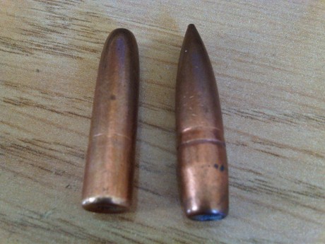

Muy buenas!!,
Queremos recargar unos cuantos cartuchos de 7x57 Mauser con la unica polvora que tenemos disponible, Vectan Tu-3000, las puntas son las de la fotografía y pesos 173 y 153 grains respectivamente, el arma es un Mauser español y el proposito es hacer tiro de precisión a 100 metros.
¿Hay algún forero que tenga alguna experiencia al respecto?, desafortunadamente no he encontrado tablas de este calibre concreto para esta polvora.
Gracias por adelantado!! :birra^:
