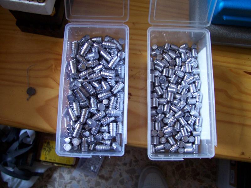

como dice el post ya tengo hechas unas cuantas puntas.
gracias a un para de compañeros de este foro.
1 a PASKIO gracias a el tengo las turquesas del 38 (90320 lee) y el 32 (90296 lee)

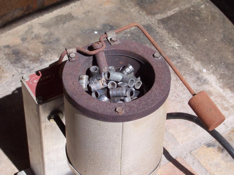

2 a parreta1 que me a prestado el hornillo donde se fundio las puntas que recoji en el club de tiro.
lo que pasa es con el 38 me falta engrasarlas, pero las del 32 notiene las mismas ranuras que el 38, se engrasa igual,no se queda demasiado poco.

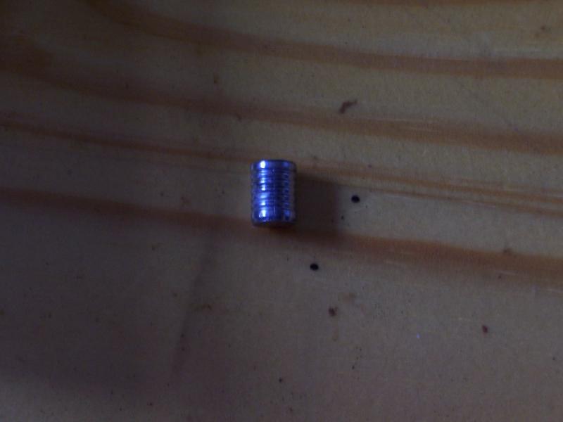

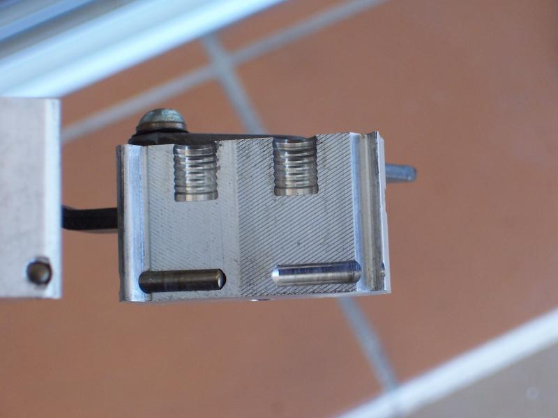

viendo el molde del 32 veo que es casi simetrico como puedo saber cual es la punta y cual es el culo.

ggduncan escribió:viendo el molde del 32 veo que es casi simetrico como puedo saber cual es la punta y cual es el culo.
Es que ese molde de LEE es asi. Ese tipo de proyectil Lee es de esa forma.
Si te compras otro de RCBS o Lyman, sera diferente.
Pero no lo vendas por malo, es que es asi.

No tengo ahora mismo ninguna punta a mano.
Pero esa de microestrias, "la del 32", creo que las dos partes son iguales, por lo que es indiferente que pongas una u otra parte en una posición.
Con las demas, no. Pero esa, creo recordar que si.
Un saludo al foro.
Facil.
El culo es por donde ves que ha cortado el resto de plomo la cizalla.
Miralas bien que se nota.
