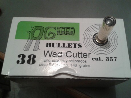

¿Alguna alma caritativa me puede indicar por donde empiezo la recarga para tirar RG Wadcutter? (no me acuerdo de los grains de la punta que tendré que comprar el lunes ya que no tengo ni una en casa)

Yo huso puntas de 148 Gn, fundidas por mi y le pongo 2,3Gn de BA-10. Dan un poco mas de velocidad que la munición comercial de Fiochi que venden en Cantoblanco, pero agrupan muy bien. Hice pruebas con cargas mas moderadas pero en mi caso las agrupaciones empeoraban.
Carga 2,3 Gn de BA-10, Pistón CCI-500, Vaina Fiochi WC, proyectil Lee 90312WC de 148Gn enrasado con la boca de la vaina y cerrados ligeramente con Taper Crimp. Resultado 249m/s Vel. Media con una desviación estandar de 2,19.
