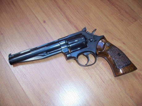

Hoy he preparado unas cargas de .38SPL con punta H&N WC cobreada de 148gr, con 3.1gr de pólvora Optima A y pistón CCI.
Este es el arma y lo que hace.

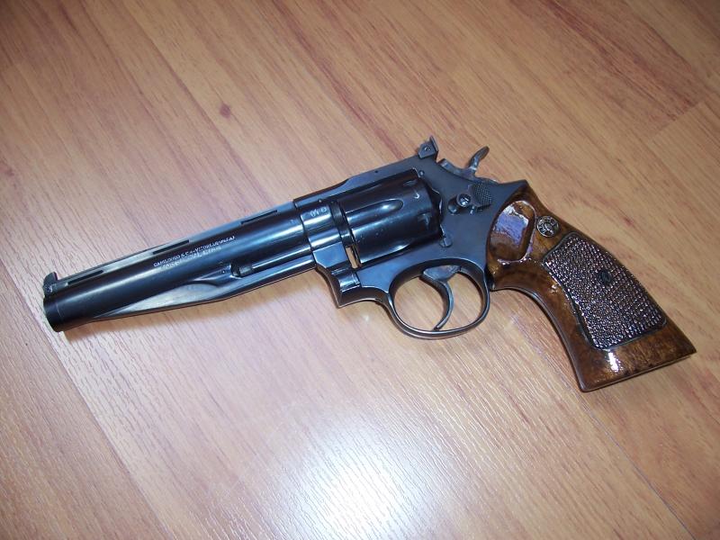

PD. en una diana hay trece disparos porque hice dos por alvéolo y se montaron dos impactos como no lo veía bien con el mirón repetí un disparo, en la otra 15.
