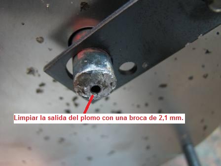

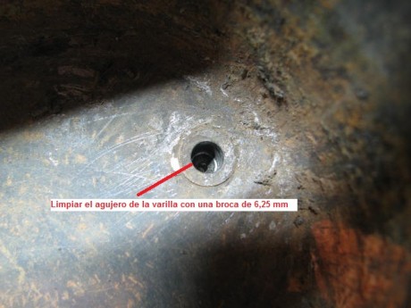

Hola compañeros, he limpiado la salida del plomo y el Hornillo ha comenzado a funcionar como nuevo, Yo lo que he hecho ha sido lo siguiente:
Primero he dejado el recipiente sin plomo, luego estando caliente todavía he quitado la varilla que tapa la válvula. Una vez se ha enfriado el hornillo, con un portabrocas flexible y adaptable al taladro, le he pasado una broca de 2,1mm porla salida del plomo, y en la zona donde apoya la varilla la he limpiado pasando una broca de 6,25mm.
He limpiado la varilla, la he vuelto a montar y la he ajustado para que cierre y no caiga plomo, despues de esto me he puesto a fundir y ha funcionado como el primer día, bueno algo mejor, ya que no me ha goteado plomo por la salida de abajo.
La broca de 6,25mm tenía el corte casi plano para no dañar la forma conica de la valvula y evitar que se estropease el cierre de la misma.
