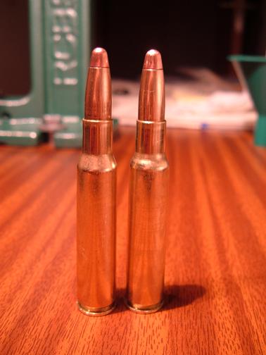

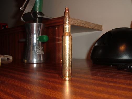

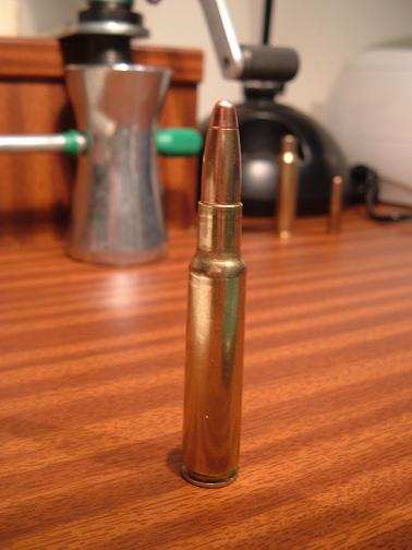

Hola, por fin hoy me he decidido a recargar mis primeros cartuchos y me he quedado solo en uno :( .
Y como una foto vale mas que 1000 palabras os pongo fotos de como me ha quedado el cartucho terminado.
Se ve que donde coje la vaina a la punta se ha quedado abonbado.
¿Podriais decirme cual es el error?
Acepto todo tipo de consejos para no tirar la toalla.

la foto es muy mala , pero lo que me parece es que has apretado muchisimo el crimpado , tienes que aflojar mas o menos media vuelta el die para que no aprete tanto

Pues es un tema de seguridad suficientemente importante como para que te ayudemos enseguida. Por favor, necesitamos mejores fotos de todo el catucho y en detalle. Intenta que no se deforme la foto por culpa del objetivo, creo que hay más de un problema en la recarga de esa munición y por supuesto NO LA DISPARES!

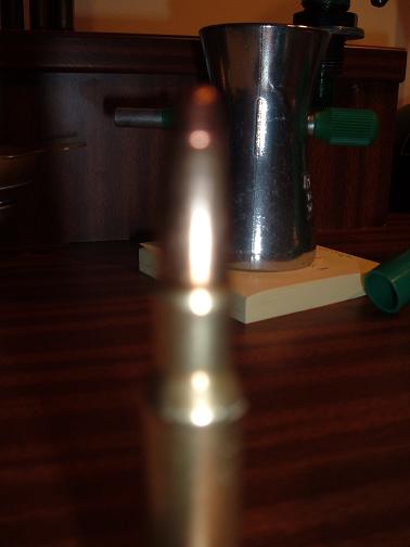

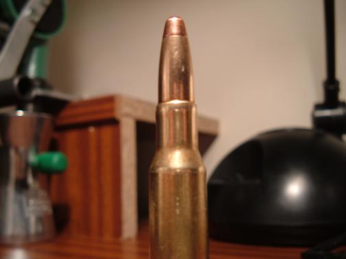

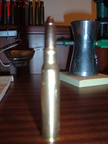

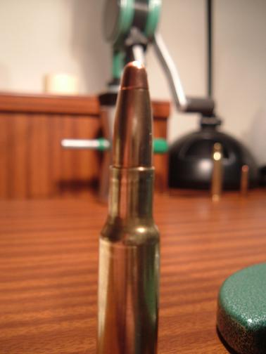

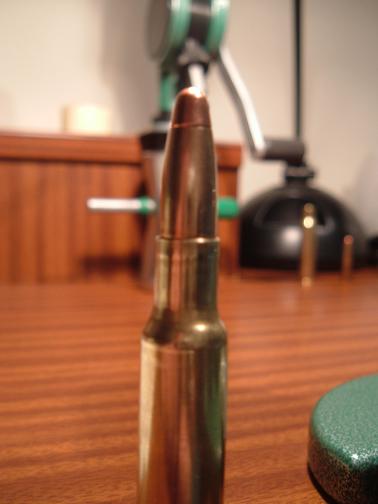

Adjunto mas fotos para que lo veais mejor.
Espero que no sea tan grave.

Hola, yo le veo 2 defectos:
- Crimpado excesivo
- abombamiento/chafado de la boca. Puede ser debido a no abrir suficientemente la boca antes de introducir el proyectil.
A ver que dicen los demás compañeros.

En este caso no había boca que abrir, por que es para arma larga, y se supone que la vaina se ha recalibrado correctamente.
Yo voto por crimpe exagerado, pero dinos que calibre recargas, y que diámetro de punta pones

Mucho apriete del crimp.
Quitale un cuarto de vuelta al die de crimpar o al de poner puntas, depende.
De todos modos, debes de recortar las vainas, supongo que lo habras hecho...
Has de cogerle el punto entre el crimpado fuerte y el abombamiento...ya sabes, pones una vaina vacia y bajas el die de crimpar hasta que veas que comienza a baja la prensa....le quitas cuarto de vuelta, y a cargar.
Duran.

Estoy recargando 7x57 con puntas rws H-Mantel de 173.
No utilizo die de crimpar, uso dies reeding.
Estas puntas tienen acanalamiento he intento dejarlas en la ranura de acanalamiento.
¿Que debo hacer para que no me ocurra esto? debo alejar mas la base del die del shell?
Acepto todo tipo de ayudas :)

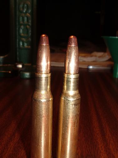

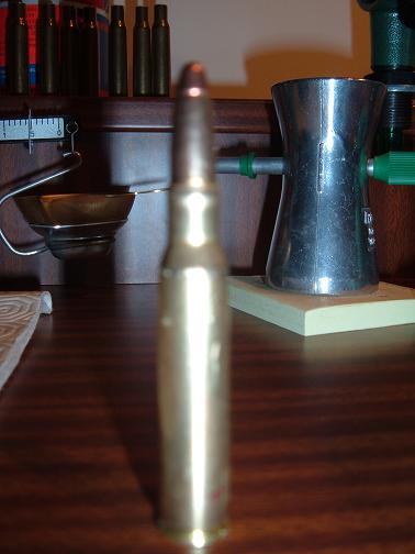

Bueno pues he hecho lo que me habeis dicho y el proyectil ha quedado como lo veis en la foto.
Le he recalibrado con el die neck, he bajado el die de asiento de la punta hasta que ha empezado a bajar la vaina y le he quitado 1/4 de vuelta, luego he bajado la punta hasta su acanalación.
Yo creo que ahora si esta bien, pero me gustaria vuestra opinión.

No está bien, si te fijas el hombro de la vaina no está bien; yo diría que al introducir la bala se ha hundido el cuello en el hombro.
Yo te aconsejaría que una vez realizado el recalibrado de la vaina; y antes de usar el die de colocar la punta. Uses una bala original-comercial para tomar las medidas, es decir coloques el die, lo retrases un cuarto de vuelta y subas el empujador de proyectil, luego pones la bala comercial-original y la introduces en el die subiendo la prensa, y una vez está a tope, vas girando el colocador de puntas hasta tocar el proyectil.
Una vez tienes esta medida colocas una vaina recalibrada conn la punta y subes la prensa, sacas el cartucho y mides; si tienes que introducir un poco más, das media vuelta al colocador de puntas y vuelves a subir la prensa; esta operación la repites hasta que obtengas la longitud o hasta que la punta esté en su sitio...

Creo que no graduas bién la prensa en sí, debes poner la vaina en el soportavainas, y con el die aflojado o quitado si hace falta le das a la palanca a tope, osea, que no puedas bajarla mas, y a partir de ahí comienzas a atornillar el die hasta su cota, pues pienso que lo graduas todo sin tope, y luego fuerzas mas la palanca, y lo que tienes es porque al estar tan bajo intenta la vaina entrar por el die. Si gradúas con palanca a tope nunca te podras pasar en la fuerza, y ademas todas te saldrán iguales.

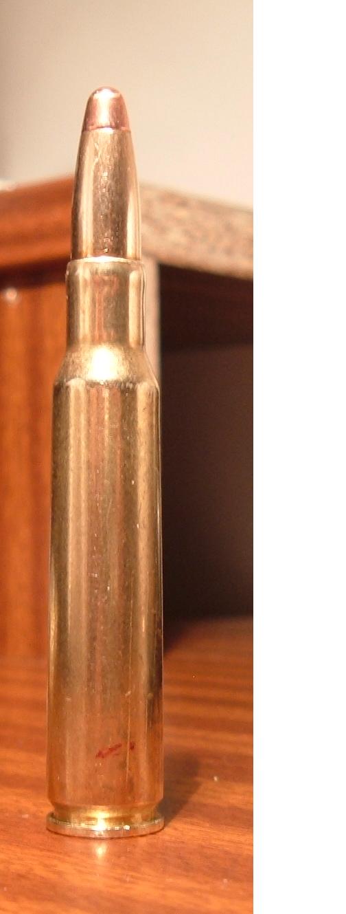

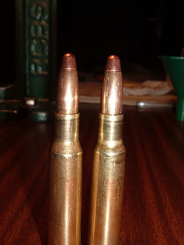

Bueno aqui teneis el resultado de la vaina anterior y una nueva.
Es verdad que la vaina anterior la tenia fuera de medidas.
Si volveis a ver algo mal decirmelo.

Aparentemente ahora si parece correcto el asentamiento del proyectil siempre y cuando la LTC sea la correcta, yo te dire que que si quieres crimpar la vaina con el proyectil la crimpes con el Lee Factory Crimp Die para tu calibre y dejes el die que estas utilizando solo para el asentamiento de la punta, asi te aseguraras que no deformas el cuello y el hombro de la vaina.
