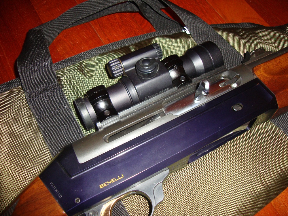

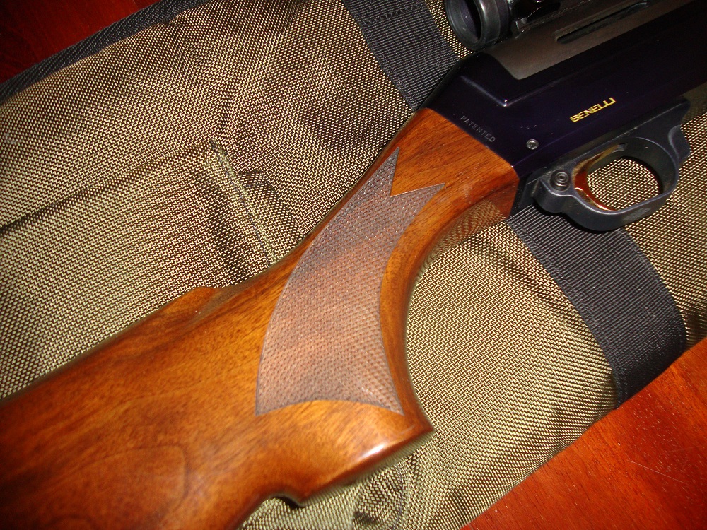

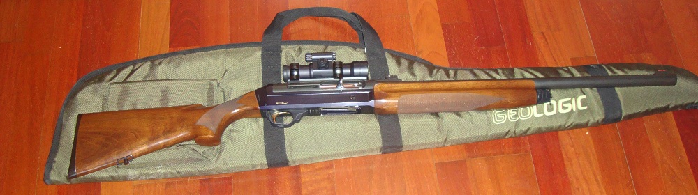

Yo tengo esta....
y sin exagerar, las balas Remington entran en el papel (negro) a 100 metros, y a 60 los guarros grandes se quedan.
Lo único que le haría sería ponerle una culata comfortech.
Cuando la compré llamó bastante la atención. Ahora en el grupo de batida ya hay cuatro...

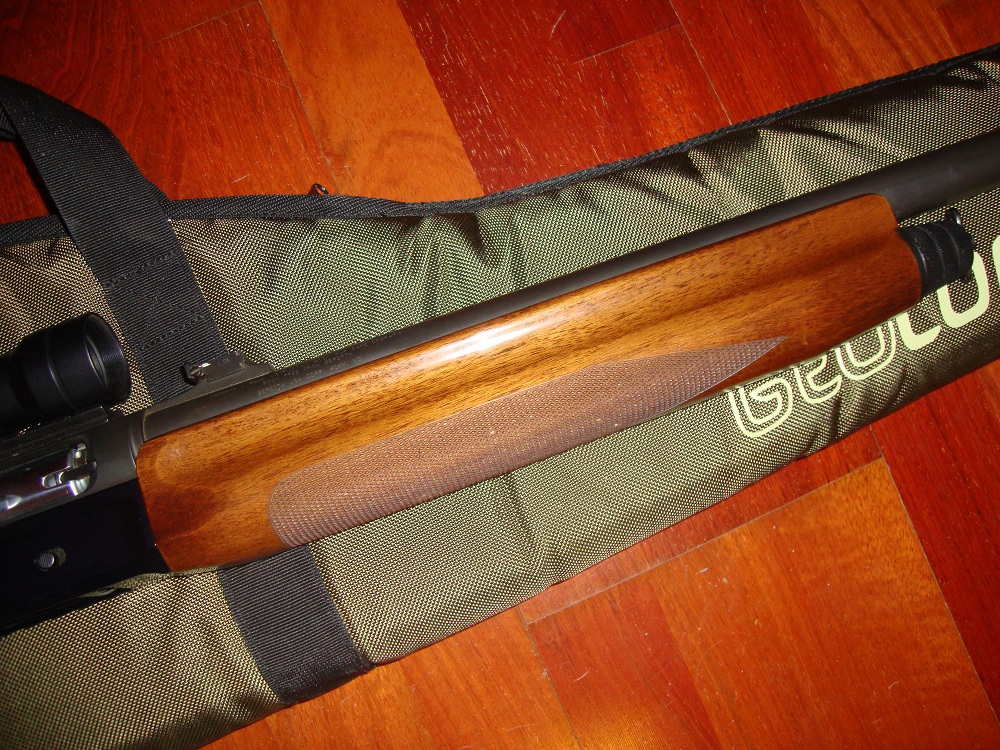

Alguna foto más
