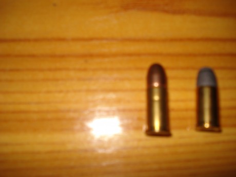

Bueno, las fotos de los culotes me han salido fatal y eso que lo he intentado unas cuantas veces, te pongo una foto de los dos (2) cartuchos a ver si se aprecia la diferencia.
El cartucho de la izquierda, el mas largo, es el del .320 y el de la derecha, mas corto, es el del 32S&W.
Saludos cordiales.

Correcto,gracias y feliz navidad
