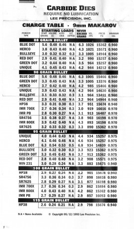

 por supuesto- para obtener 40
Tabla que viene con los dies de recarga Lee

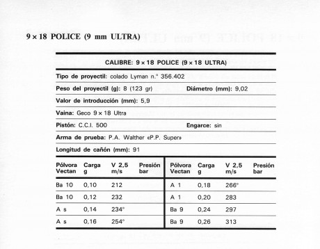

 por supuesto- para obtener 41
9x18 Police. Tabla1

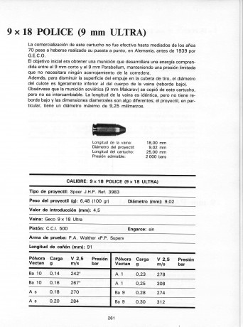

 por supuesto- para obtener 42
9x18 Police. Tabla2
