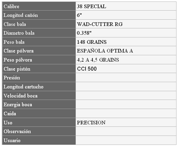

Mirando por páginas de recargas, foros de lo mismo y un largo etc. encontré esto que os voy a poner, ya me desarmó literalmente.
Qué opináis de esto, ¿será verdad? Podría ir uno probando desde mucho más debajo de lo que ahí pone ya que, a mí me parece mucha diferencia la cantidad, es más del doble y mi “prudencia” me aconseja lo del tópico “pruebas, ensayos e inventos con gaseosa”

Esto te lo contesto arriba, en la tabla que pegas están dando carga máxima y vos estás usando la minima, lo que hace que tengas menos retroceso en el disparo, pero hay chances de aumentar un poco la carga como para darle mayor velocidad sin mucho riesgo.

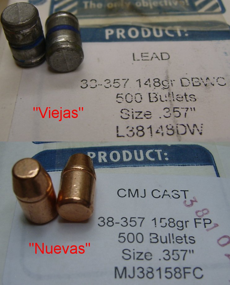

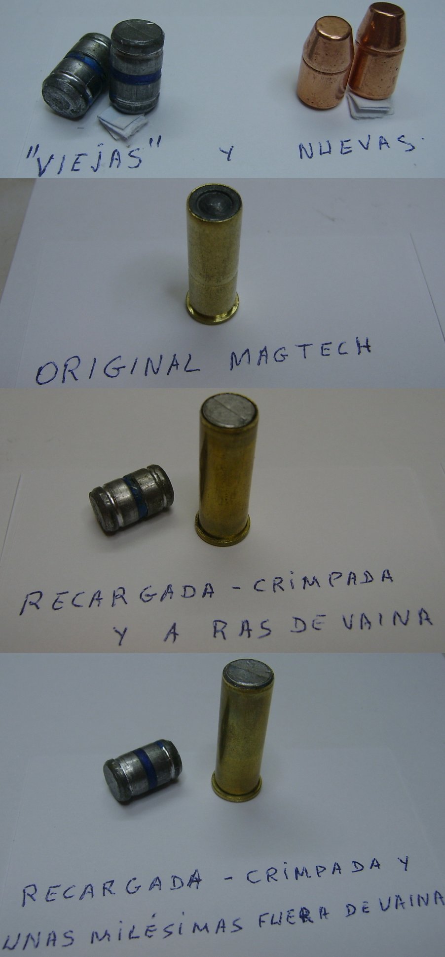

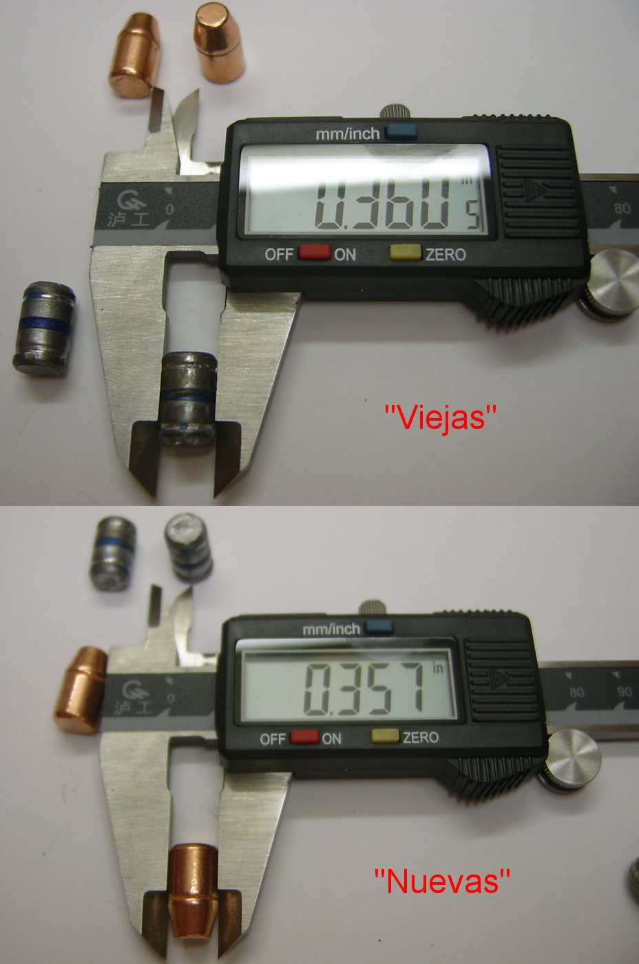

¡Hola a todos!
Amigo "Tomate", tras leer lo que me has puesto, me puse a medir, pesar etc. estas dos puntas (llamémoslas "viejas y nuevas"). Con las Wad Cutter no he conseguido medir dos iguales, no es que las haya medido todas claro está pero, si que muchas, todas oscilaban entre .357 y .360 y con el peso pasaba lo mismo. Sin embargo con las nuevas que me llegaron de 158gr, cobreadas y "tronco-cónicas" (más abajo pondré fotos) estas si que pesan casi todas y miden lo mismo. Ya había hecho yo unas 100 para la competición y pruebas con los 2,5gn, haré las pruebas que me has dicho e iré subiendo poco a poco hasta llegar a "ese equilibrio" y observando todo lo que me has estado diciendo.
Con las nuevas puntas creo que, las debo de introducir hasta la marca que traen (ya las verás en las fotos) y crimparlas un poco por ese sitio, respecto a la carga creo recordar que, me dijeron de 5 a 6 grains de pólvora Óptima A. También me dijeron que, con mi revolver, el Astra Cadix de 6", con esta pólvora que he dicho, pistones CCI y estas puntas nuevas, iba pero que muy bien, que no tenía nada que envidiar a otros de mayor prestigio y dinero claro está, ojalá sea así y me sienta aún más a gusto con él de lo que ya estoy. Aquí van unas fotos para que tu veas (tu y los demás claro está) ya que según dicen, una imagen vale más que mil palabras.
Espero que con estas fotos haya ayudado a explicarme mejor y en base a ellas me podáis ayudar también mejor.

Estimado, me parece que estas en el camino correcto, el hecho de que las puntas fueran tan desparejas puede explicar la dispersión perfectamente, como te dije arriba la punta es el 70% de la precisión, si hay problemas ahí, todo lo demás que hagas por bien que esté no mejorará significativamente tus recargas.
Pero con una punta buena, de diámetros y pesos parejos encontrar una buena munición es cuestión de tiempo y paciencia.
Cuidado con esa carga de 5/6 grains que puede que sea para una munición factory de punta troncocónica.Empezá desde abajo, aunque algunas municiones apenas salgan del cañón, es preferible errar por defecto que por exceso.
