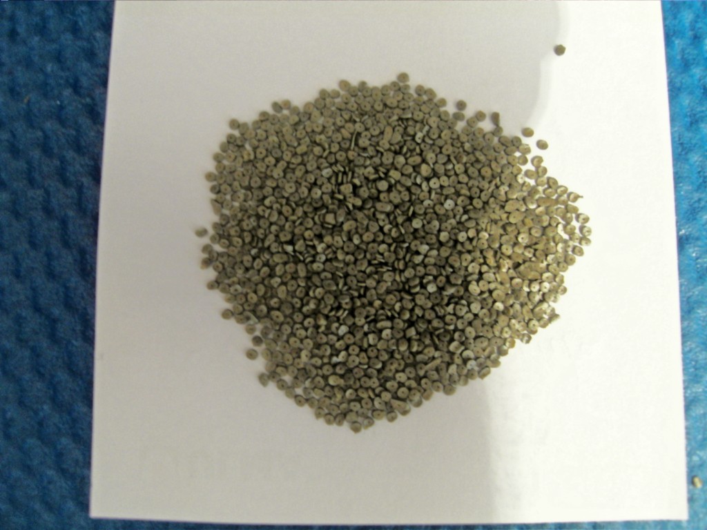

Alguien recarga con esta pólvora
Mensajepor juande » 22 Jun 2010 21:34
Gracias al amigo "jolz18"se ha identificado esta pólvora su nombre "Trail Boss".
¿Alguien recarga 9mm pb con dicha pólvora?.
Por favor apelo a vuestros conocimientos.
¿Alguien 00
pólvora Trail Boss

Compañero, un consejo.
Si no sabes de que polvora se trata y por lo tanto desconoces sus caracteristicas. Deja guardada la polvora en cuestion y no la uses.
Es conociendo la polvora y como actua y a veces nos llevamos sorpresas.
Los experimentos, con gaseosa, no con polvora.
Un saludo al foro.
Monitor de Tiro---Juez Arbitro Territorial

juande escribió:Gracias al amigo "jolz18"se ha identificado esta pólvora su nombre "Trail Boss".
Hola juande.
No creo que nadie recargue 9 pb con esa pólvora, porque es muy viva y no es adecuada para ese calibre.
Yo no recargaría ni te aconsejo recargar 9 pb con esa pólvora.
Dicho esto, si me viera "obligado" a usarla, lo que haría sería fijarme en la página 2 del enlace que te pongo, y vería dos cosas:
1- Que la vivacidad está entre la Vihtavuori N310 y la N320.
2- Que es un poco menos viva que la Vectan BA10.
Luego me iría a las páginas 50 y 51, y vería que para una punta de 90 grains se le puede poner 3,9 de N310, por lo que le pondría 3,9 grains de "Trail Boss" y como sé que es menos viva que la N310, no correría ningún riesgo de sobrepresiones (siempre y cuando la Trail boss no fuera tan voluminosa que esos 3,9 grains quedasen comprimidos, en ese caso ni siquiera haría la prueba).
Después de esto, me iría a las tablas de Vectan, para ver que para una punta de 125 grains, se pueden poner 2,3 grains de BA10. Con ese dato también sabría que puedo poner 2,3 grains de "Trail Boss" a una punta de 125 grains sin correr ningún riesgo, ya que la "Trail Boss" es menos viva que la BA10.
En cualquiera de los 2 casos, las velocidades conseguidas son muy bajas para el 9 Pb y no daría el factor mínimo ni para tirar precisión 9mm, ni para tirar IPSC, pero hay que tener en cuenta que no es una pólvora adecuada para el 9 Pb.
http://www.lapua.com/fileadmin/user_upload/esitteet/VihtavuoriReloadingGuideEdition8.pdf
Espero haberte ayudado.

Amigo "Casull454" gracias por la información me ha sido de gran valor,pero quiero consultarte algo, en el enlace que pusiste veo que en la tabla de pólvoras la Trail Boss esta al mismo nivel que la Titegroup de Hodgdon y yendo a la pagina de dicha pólvora me dice que para 9mm pb con puntas LCN de 125gn, cargas de 3,6gn y puntas FMJ de 125gn cargas de 4,1gn, puede valerme esto.

juande escribió:Amigo "Casull454" gracias por la información me ha sido de gran valor,pero quiero consultarte algo, en el enlace que pusiste veo que en la tabla de pólvoras la Trail Boss esta al mismo nivel que la Titegroup de Hodgdon y yendo a la pagina de dicha pólvora me dice que para 9mm pb con puntas LCN de 125gn, cargas de 3,6gn y puntas FMJ de 125gn cargas de 4,1gn, puede valerme esto.
Sobre el papel puede que sí, aunque las vivacidades no creo que sean "exacamente" iguales.
Yo de ti empezaría con un 10 % menos y me fijaría mucho en las vainas y pistones disparados, para comprobar que no hay sobrepresiones.

Por fin he podido localizar al distribuidor de esta polvora y su y me dice que es Santa Barbara nº 4.
Agradesco toda información para recarga 9mm pb puntas FMJ 124gn y RG 122gn.

¿Puede ser PSB-5 o CSB-5?. Por lo que he leído el nº4 no existe en esta pólvora.
