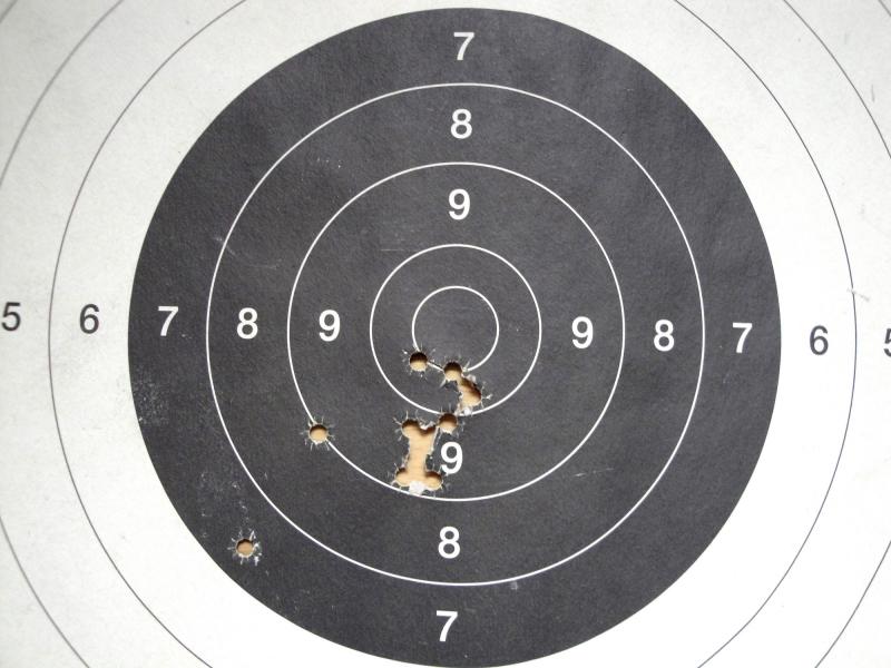

Hola, revoltoso.
Este es mi resultado con la GM3 cuando disponia de ella, ahora no la encuentro
la pedi en mi armeria pero dicen que no hay. Para mi una buena polvora para el 9mm.
Arma, SPS Standard Plus II
Punta, H&N TC de 125g. 356"
Piston, CCI 500
GM3, 4,2g.
LTC, 28mm.
Foto, prueba apoyado con saco arena a 25mts.
Saludos y suerte
:birra^: :birra^: :birra^:
