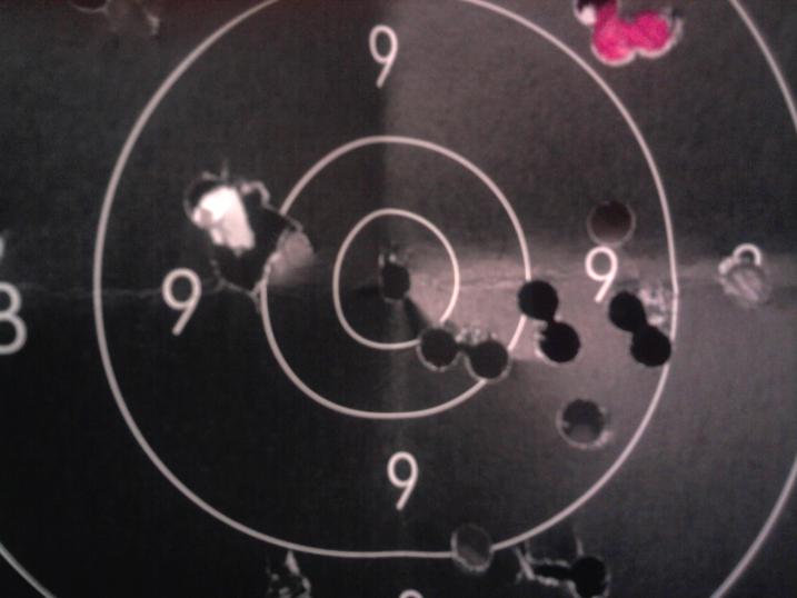

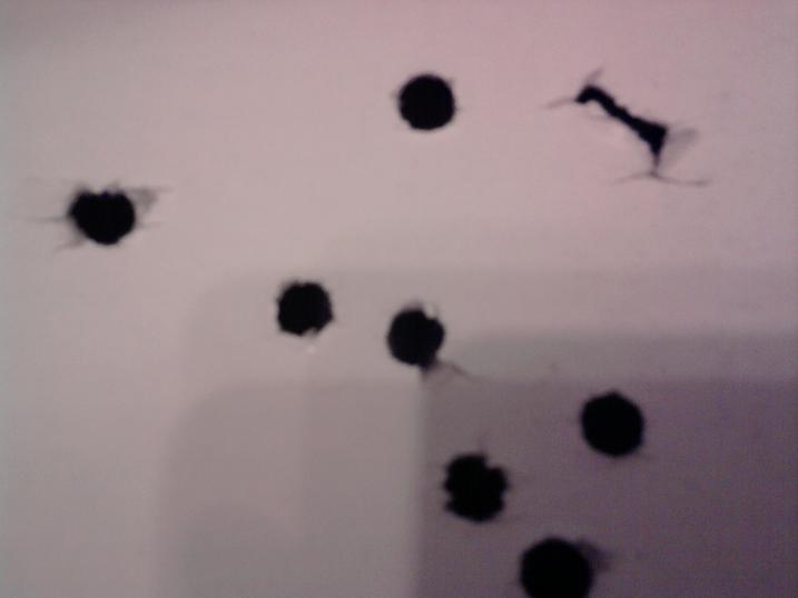

Pues yo tengo una duda, yo lo dejo a ras de vaina, proyectiles RG de 98 grains, recalibrado a 311, carga con BA-10 y lo que no entiendo es como algunos tiros entran perfectos y otros completamente doblados. pongo unas fotos de hoy.
Me estoy volviendo loco con el tema este.

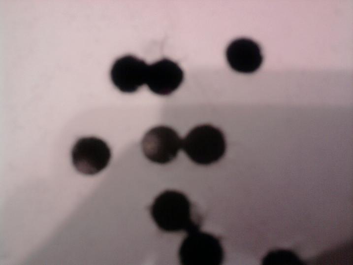

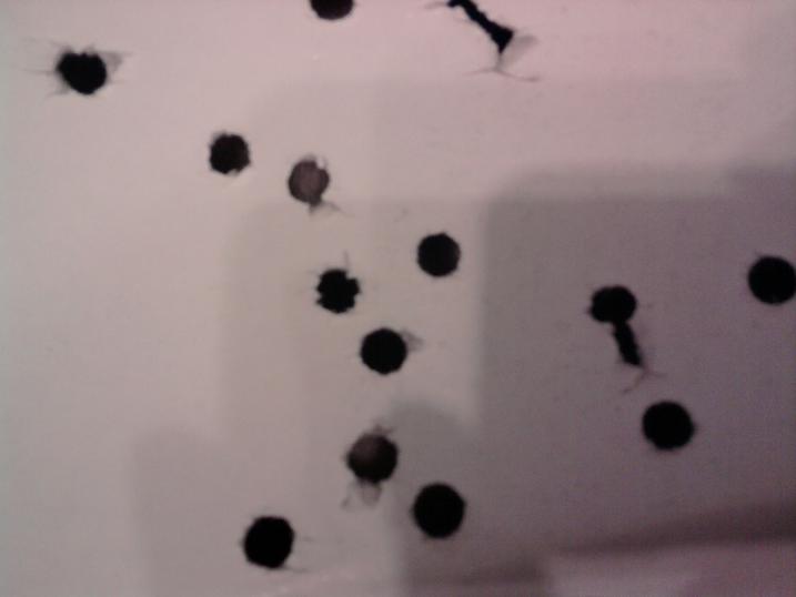

Re: DUDA WADCUTER A RAS DE BAINA O NO
otra

Que arma tienes y que carga de ba10 pones?
Por lo que he podido experimentar con mi gsp, las puntas dobladas que me han entrado en mis blancos ha sido por exceso de presión y he tenido que bajar la carga.
Yo dejo la bala algo menos de 1mm por fuera de la vaina y no va mal, desconozco si poniendo la pistola en un banco agrupa mas asi o menos.
La verdad es que la recarga del 32wc es muy complicada para que salga perfecta y cada arma necesita sus toquecitos y demás.
Eso que te pasa Pablo es complicado de averiguar a si a simple vista y sin saber mas pero te puedo decir que las puntas de 311 para la GSP no van bien tienen que ser 313 o 314 para la SP20 si que requieren calibrados pequeños como 312 o 311 y la carga adecuada y que el cañón no este emplomado y que el crimpado sea correcto y que.......
Hola:
No es una GSP, es una hammerli 280.
Por lo que me ha podido explicar un buen amigo, puede ser un defecto de carga por una polvora algo defectuosa, es BA-10 pero puede que quizas no sea demasiado buena, seguire probando lo que me ha dicho y el sabado mas pruebas, al final conseguire que vaya perfecta
igual que hace unas semanas antes de cerrar de boca y joder el invento.
pues para la 280 el plomo recalibrado a 311 es ideal tendrías que limpiar el cañón a conciencia para descartar que este emplomado (creo que no porque entonces te irían casi todas de lado) y después buscar la carga correcta para tu arma.
Pd. la BA10 es la polvora adecuada para cargar el 32wc y es raro que este defectuoso
un saludo
un saludo
En mi experiencia:
Con la 280 se debe recalibrar a .311. No es opcional porque te la cargas. Yo pegué muchos muchos tiros con ella y sin problemas. ¿Valen las que ya vienen recalibradas? Mejor cómprate un recalibrador de Lee y parte de .313; te las deja perfectas y cuidas el arma y ganas precisión y repetibilidad en la presión y velocidad.
La grata que va con la .280 es extraordinaria y desemploma muy bien; ojo, no se debe usar en otra arma, pero con la suiza es bueno usarla con frecuencia porque la distancia campos/estrías es relativamente baja y se emploma antes.
Una bala no tiene porqué entrar de lado si está bien cargada. Muchos le poníamos 1,1 de BA10 a la .280 y los que le ponen mucho más o ya saben que no se debe hacer o lo sabrán antes o después.
El dilema WC dentro o fuera es muy particular de cada arma. Yo para la .280 empecé dejando un pelín de vaina fuera, cerrando un toquecito como tomass, y me alimentaba bien y todo iba redondo. Antes para otras armas dejaba la bala justo a ras. Fuera nunca lo he hecho. Hace diez años o más que recargo como empecé haciendo para la Hammerli y me va igual de bien con las armas que he tenido y tengo después.
El otro día hablábamos de esto el gran Juanito C. y yo y él la saca y yo no. Tan amigos.
JW.
JW.
