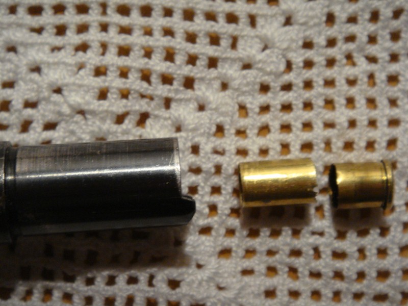

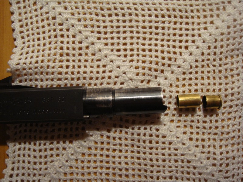

Coloco un par de fotos donde aparecen los dos trozos en que se convirtio la vaina. El culote fue extraido y el cuerpo central de la vaina se quedo en la recamara. La manera de sacarla ya ha sido comentada por Riparvia, autor de la delicada operación :apla: :apla: .
Ahora a disparar de nuevo :ypist:
Esta semana se me han roto dos vainas del .32S&W Long. Una con una fisura longitudinal, la otra se 30
Esta semana se me han roto dos vainas del .32S&W Long. Una con una fisura longitudinal, la otra se 31

Una preguntita con miga: ¿dentro de la parte delantera de la vaina está la falda de plomo del Wadcutter?

¿Quieres decir que el proyectil salió sin falda y que ésta se arranco por el corte?
Yo lo que veo en las fotos es que la boca de la vaina se ha metido en la recámara, esto es porque estaba pegada a la bala de algun modo y "quería" irse con ella, con la rotura de la falda de plomo del wadcutter, el resto sale, la parte anterior de la vaina se queda encastrada en el cono de forzamiento y el culote de la vaina es extraido por el extractor. Sigo pensando lo miso que al principio.

Pues yo, no tengo ni idea de que puede haber sido la causa LESAKO,pues la parte delantera de la vaina aparece como crimpada, como si se hubiera metido en el cañón en vez de hacer tope con el final de la recamara....., pero tb este efecto puede ser debido a que el siguiente cartucho empujó el trozo de vaina al intentar introducirse en la recamara, pues el disparo fue normal y yo note esta averia como una interrupción, al quedar a medias introducido el siguiente cartucho, incluso volvi a intentar alimentar el arma, y al ver que hacia tope en algo, fue cuando mire la recamara y observé la averia.
Yo me inclino más por achacar el problema a el proyectil... pero bueno lo importante es que ha salido y la pistola sigue disparando con más eficacia que el tirador... como todas.. :wink:

mirar no cansaros de buscar, esta clarisimo el crimpado o la carga son incorrectas y no apoyan la vaina sobre la recamara o si la apoya con una excesiba carga arrastra la vaina hacia el interior de la recamara y como estas vainas son deviles las parte por el centro, hay ocasiones que si el grimpado es mucho llegan a introducirse asta la mitad del cañon, cosa muy peligrosa por que si no te das cuenta en el siguiente disparo te puedes encontrar con un ostaculo dentro del cañon y te puede dar un reventon serio,osea que si pensais recargar este tipo de vaina andaros con cuidado y como mucho yo las recargaria 4 o 5 veces.
