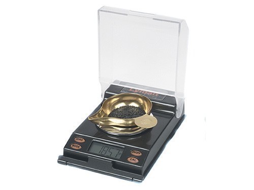

Hola amigos, me voy a iniciar en esto de la recarga, y tras mirar y mirar no sé qué báscula comprar, he visto básculas desde 39 € hasta 140 € (todas DIGITALES Y DE PESO EN GRAIMS)y no sé por cuál decidirme, ¿realmente existe mucha diferencia entre básculas? ¿merece la pena gastarse algo más de dinero? ¿Qué báscula me recomendais? Un saludo y muchas gracias a todo@s por vuestra ayuda.

Desde mi humilde opinión te diré que la que compre deberia de ser digital, ya que si te compras un kit lo que viene con el kit es una mier....muy grande.

:cow: Hola amigo; las básculas analógicas o "normales", son buenas pero las que ya tienen un
precio medio/alto; de 90a140€; las digitales, dében
ser más exactas, pero ocurre lo mismo, para que séan
EFECTIVAS, que pesen BIEN pequeñas cantidades de pól-
vora tipo BA-10 en DECIMAS de grain, tienen que ser
de calidad y precio alto, 140€. Eso es mejor que com-
prarte una "baratucha" y luego gastarte otra vez, así
gastas dos veces.
Opció: RCBS "10-10", es robusta y fiable
DIGITALES muy exactas, pero hay que tener la pre-
caución de poner EL DIAL "ZERO" para ha-
cer bien la pesada.
Saludos, ZEPELIN/Pedro.

Voy a partir una lanza por la mal llamada "mala" bascula de lee, si esa roja, es igual de exacta que las mas caras y cuesta poco.
Yo te recomiendo una NO digital, son iguales de exactas que las digitales pero menos exigente, una buena inversión es comprar cualquiera de las que fabrica Ohaus y se venden con diferentes marcas como RCBS, Dillon, Lyman, Redding etc, una buena y poco costosa es una RCBS 5 0 2, la 5 0 5, 5 10, pesan igual que la 10 10 pero no son tan caras, el resto de marcas tienen sus modelos equivalentes a estas.
Las digitales son caras y delicadas, no son tan buenas como parece, todo lo que lleve electronica es delicado, una no digital es casi indestructible, sin pilas ni cables y son igual de exactas.
SAludos.

Muchas gracias compañeros por vuestras opiniones. Al final, por recomendacion de la armeria y, sobre todo, por compañeros de tiro que la usan con muy buenos resultados, me he dacantado por una digital marca Lyman, de 120€. Esperemos que de buen resultado. De nuevo, muchas gracias a todos. Saludos.

Bueno, pues al final me lo pensé y cogí una un poco más cara, una Dillon, mucho más precisa. Saludos.

Yo necesito una que pese al menos hasta los 500 grains, pues el 458 Lott tira proyectiles hasta ese peso jeje. Yo pensé en una RCBS, pero analógica, pues no se cargan demasiados cartuchos de calibres de rifle para caza.
