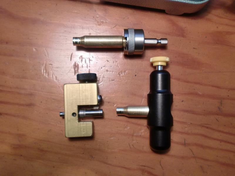

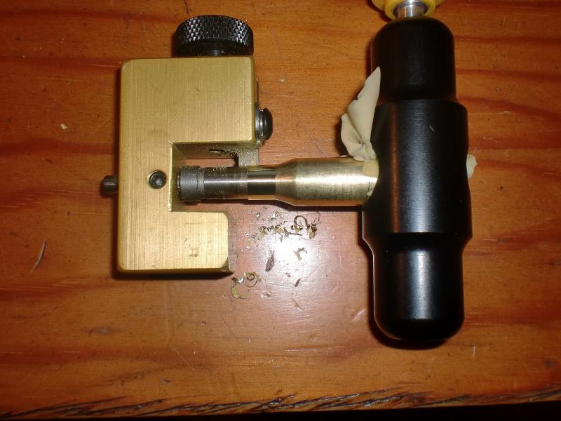

Pues usando un “neck turning” tool, cual rasca un poco del latón del cuello para dejar un grosor uniforme y así una presión uniforme en todas las vainas.
PD: si haces "click" en la imagen lo puedes verlo en GRANDE. :D

Mientras tanto. Después de "rascar" el cuello mido el grosor de la pared. Lo dejo en 0,013 inch; es decir bajar del grosor original de 0,015 inch. Lo mido con un “pie de rey” (creo se llama así), especial para vainas.
La imagen se hace grande si haces click en ella.

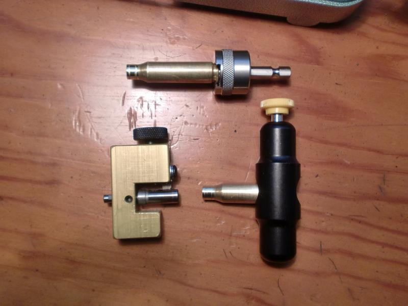

Estoy en la cosa, de ver como adapto un elemento electrico al Neck turner de Foster, para evitar los escalones propios de hacerlo en manual. Me mata el proceso.
Entre lo que tiene Lee, y lo que ofrece Forster,ya comentare algo.
Se trata de adaptar el accesorio que ofrece Lee, para sujetar las vainas durante el recorte, y aplicarle el Neck. Pero no termino de darle forma. Uno tiene mas vida que estos menesteres tan menesterosos.

Normal seguro que estas utilizando la mano fuerte con el neturmer ese y es al reves la vaina se coje con la mano del amor :lol: que es la que está más entrenada en trabajar así no tendrás agujetas :lol:

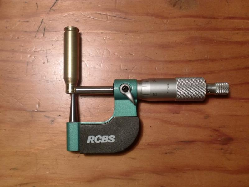

El artilugio que utilizas para medir es un " micrómetro"
¿Por cierto, lo haces con todas las vainas siempre? o solo lo haces con las que vas a conseguir "resultados".

Correcto, es un mircometer. Lo he comprado en EE.UU. no recuerdo bien, pero era en Brownells or Sinclair.
Lo hago con todas las vainas, para ser uniformes. Despues, marco las vaines entre los que agrupan y tienen la misma velocidad - y las vainas que salen de una agrupacion, cuales lo pongo aparte para "calentar" el rifle :mrgreen: .

Cuando lo consiques contanos. No he visto ningun aparato electrico para el neck turning. Solo un adaptador (mira post arriba) para un taladro. Pero el neck turner se queda en la mano.

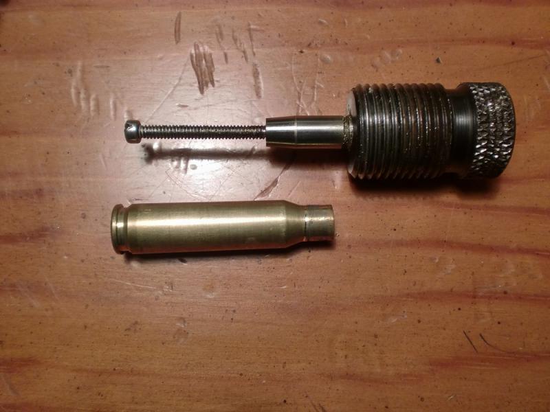

Creo tengo tu fallo. Primero el diámetro del eje del Forster es .306 inch 7,78mm.
Los cuellos de las vainas se cortan después de pasar por el recalibrador. No después de disparar. Si lo cortas después de disparar la vaina, tienes mucho espacio, y el recorte es una “chapuza”.
Si lo cortas después de recalibrar muchas veces el cuello tiene mucho presión sobre el eje y casi no se puede mover.
Soluciones has dos: recalibrar los cuellos con un bushing del .334 o .335 y un poco grasa. Otro usas un “neck widening die” un die abre cuello.
Yo uso uno (especialmente al principio, después por los retoques no). Te pongo una foto de una cual he comprado en Alemania.
