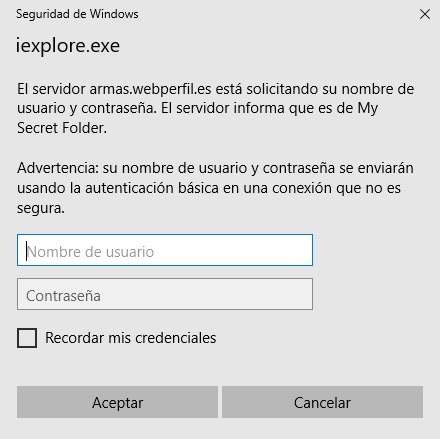

¿Alguien sabe qué es esto que me sale cada vez que pincho un apartado del foro ? Ha empezado a salir hoy.
Le doy a cancelar y va a la página en cuestión, pero es un coñazo.
Como no sé si es seguro o no poner ahí usuario y contraseña, yo de momento no pongo nada por que logueado… estoy logueado.
Le pasa a alguien más?

Eso, no me tiene muy buena pinta..... Por lo "my secret folder", que es un programilla para pc´s y móviles, que supuestamente, protege archivos y el registro de windows con contraseñas, y si es pirateado el programa, a saber lo que esta haciendo.
Borra historial y cookies del explorador, eso lo primero, y si sigue el problema, desinstala el programa ese de my secret folder, desde el panel de control, que hasta igual se ha podido instalar solo, al andar por cualquier pagina web sospechosa.....y pasa un antivirus y antimalware, que no esta de mas.....

Ese dialogo de logeo en webperfil.es parece un fallo en la pagina, si es un ataque parece perpetrado contra armas.es.. en cualquier caso no es un problema de infecion de ningun usuario en particular.
Código: Seleccionar todo
Loading mixed (insecure) display content "http://armas.webperfil.es/temas/theme-armas/img/flecha.png" on a secure page

Hice ya todo eso. He revisado los programas instalados y no hay nada raro. Sólo pasa con armas.es,
Usando el Firefox no aparece nada sospechoso.

El objeto al que no tenemos autorizado acceso, cruzado desde una conexion insegura a "https://armas.webperfil.es/" ninguna relaccion guarda con enfermedades venereas de navegador.
Los datos introducidos por confusion en el dialogo emergente no solo pueden ser vistos en los logs de webperfil.es, sino tambien por todo el que se encuentre por enmedio.

cuando carga usted la pagina hay un objeto (una imagen) no cargada bajo el error 401 "no autorizado", dependiendo del navegador se le puede abrir un dialogo de login, el objeto se descarga enviando los datos en plano (no https) por lo que el dialogo de login envia tambien los datos que se introduzcan perfectamente visibles, al ser un objeto incrustado en todo el site le emergera esa ventana cada vez que se mueva o refresque.

Con ese error se topan todos los navegadores ya que es un objeto apuntado desde una pagina de estilo
custom-foro.css:    background: url(http://armas.webperfil.es/temas/theme-armas/img/flecha.png)no-repeat 80px 3px !important;
si no lo subsanan, debe usar un navegador que lo ignore o que le permita desactivar ese dialogo emergente.
