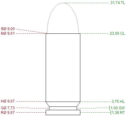

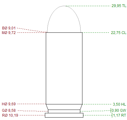

Buenas, Había oido por ahí que el 38 super se podía usar en armas de 9 largo, tengo una destroyer y me planteaba la posibilidad de usar este tipo de munición ya que el 9 largo como tal no lo encuentro. Quisera preguntar si alguien lo ha usado alguna vez o que opinais. Ya sé que lo ideal es su calibre, por supuesto, pero como no lo encuentro, y menos aún con punta para caza pues igual el 38 era una buena solución.
Pues eso, ¿sería factible, o terminaría jodiendo el arma?
38 super auto para destroyer 9 largo?

Re: 38 super auto para destroyer 9 largo?
Yo tengo el Destroyer 9 largo y aún me quedan unos 500/600 cartuchos del 9 largo.
Pero de vez en cuando utilizo el 38 superauto. Cuando cierras verás que el extremo de la recámara te corta literalmente un aro del culote del cartucho.
Yo no lo he hecho aún, pero dicen que torneando ligeramente la entrada de la recámara, haciendo un rebaje en ángulo, entra perfectamente y sin ningún deterioro.
aeronauta escribió:Yo tengo el Destroyer 9 largo y aún me quedan unos 500/600 cartuchos del 9 largo.
Si le mete un corte es porque no entra bién, así que mejor no probar, para lo que voy a gastar pues intentaré que alguien me recargue y punto.
