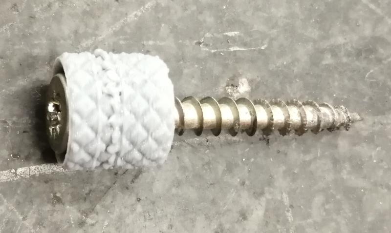

Primero que nada deberías decir como son los portablancos en tu club, porque dependiendo del material con el que estén hechos la solución que tengamos nosotros puede no ser válida para ti.
En mi club los portablancos están hechos con paneles aislantes de poliestireno "corcho"
Hay gente que simplemente mete remaches largos, o clavos con cabeza de paraguas.
Yo utilizo tornillos de madera con una cabeza moleteada que hago con la impresora 3d, los puedo roscar a mano con los dedos, antes rompe la diana que soltarse el tornillo.
