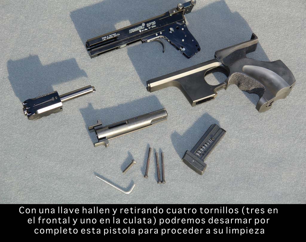

Para el desmontaje básico (y para limpieza no te hace falta mas), solo hace falta desatornillar los 3 tornillos que tiene delante del cañon-contrapeso.
La herramienta para eso es una simple llave allen de la medida.
Un consejo te doy sobre la limpieza de esa pistola, cuando tengas la corredera interna o acción de disparo en la mano, limpia con un cepillo de dientes muy a fondo la uña de extracción (esta pistola acumula porqueria alli debajo y es la causa de muchas interrupciones en la extracción de la vaina y de que no cierre bien la corredera.

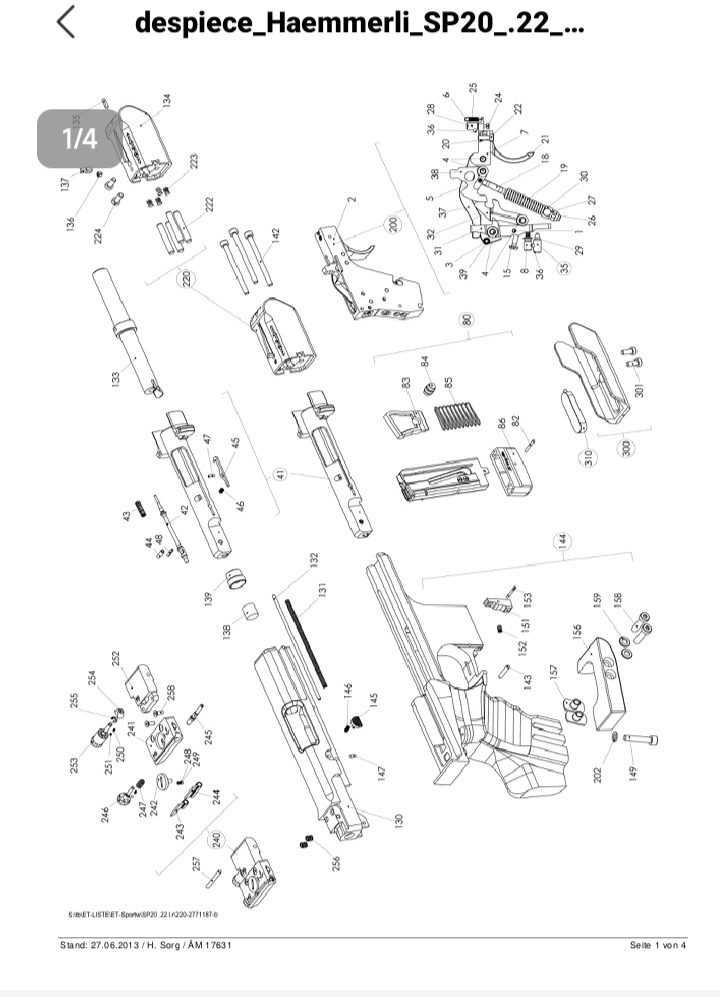

ayúdate con este blog
https://historiadelasarmasdefuego.blogspot.com/2010/05/hammerli-sp-20-rrs.html
