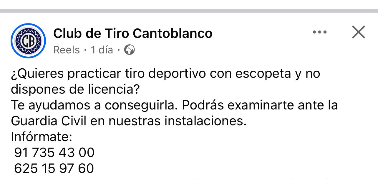

Muchas gracias por las prontas respuestas... la cosa es ayudar al amigo y sacarle de dudas... y que pueda hacer los tramites sin armarse un lio.
Por otro lado me pasaron esto de Canto Blanco... ya le he dicho llame allí, a ver si le llevan de la manita y se los gestionan de manera sencilla.
Cualquier otro consejo... se agradece.
Saludos en Castellano
