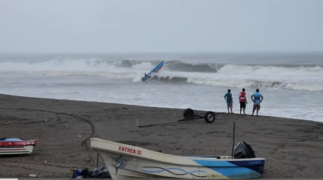

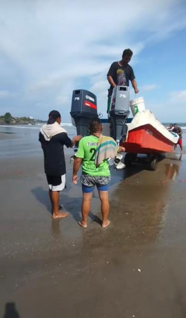

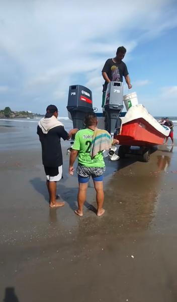

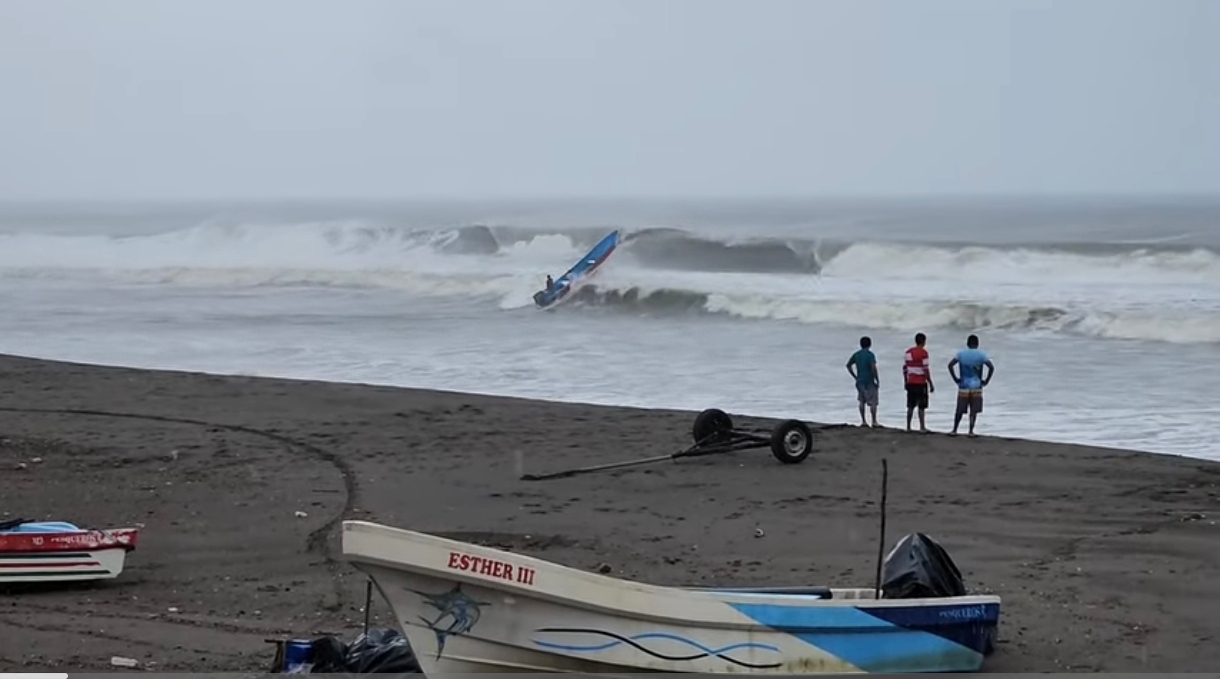

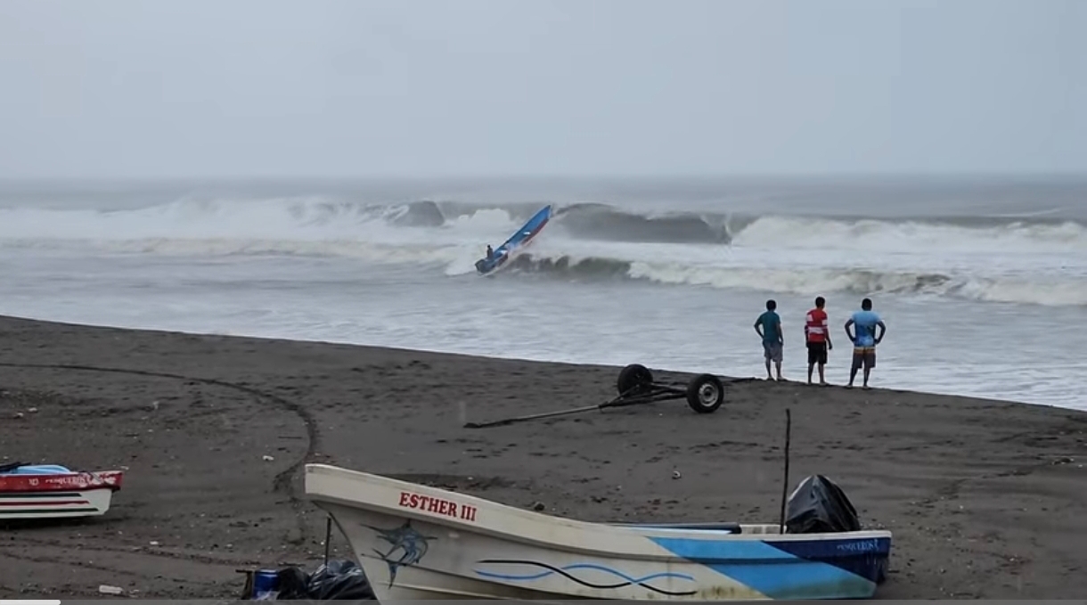

Compre al final un 90 cv de dos tiempos Yamaha yo lo quiero para pescar en México una zona con mucha rompiente.
Esos motores Yamaha de dos tiempos no fallan eso es carburador y poco más.

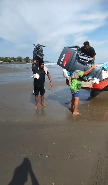

No cualquiera se echa un motor de esos en los hombros aunque sea 2 tiempos.
