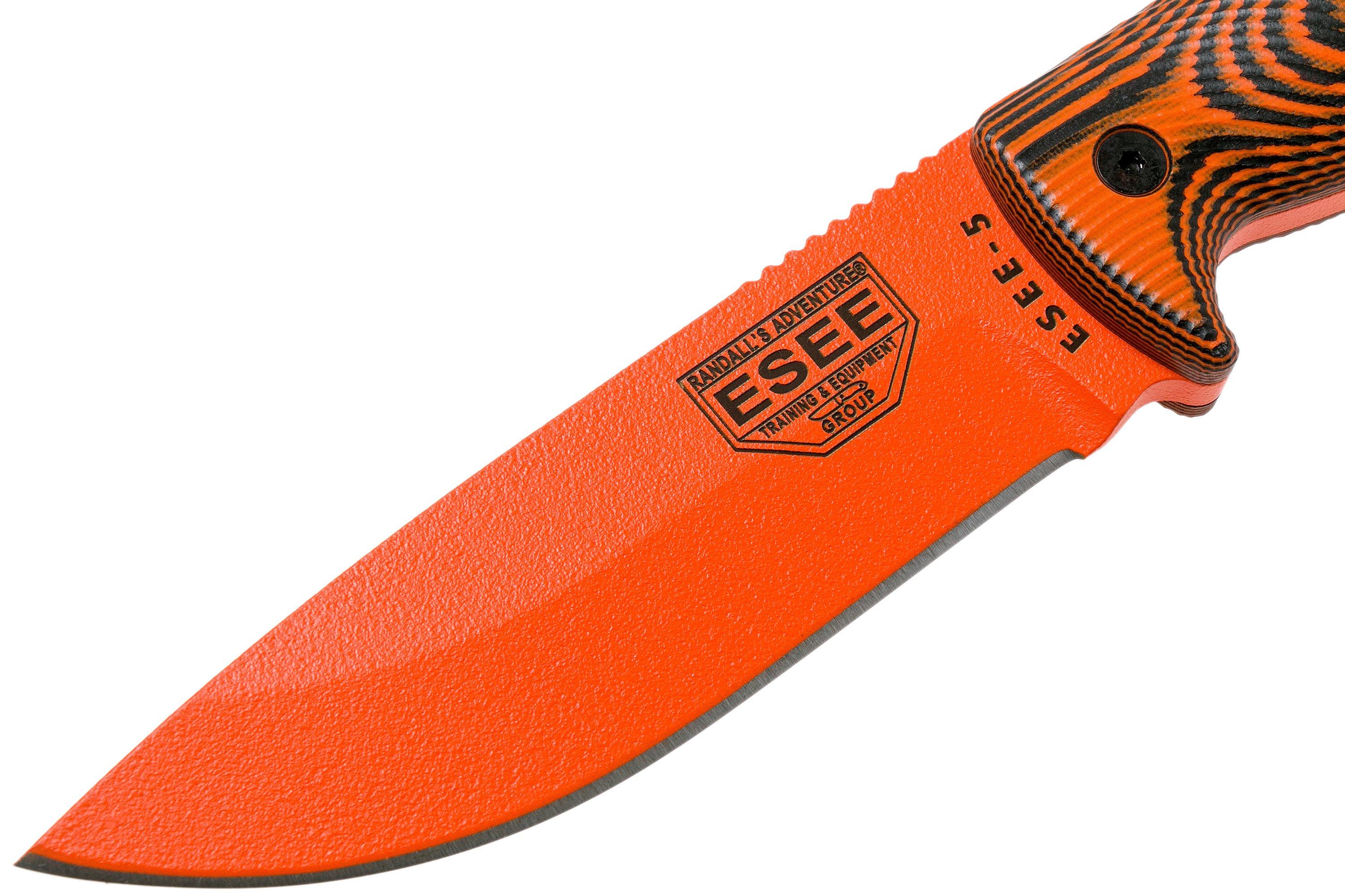

Buenos días, llevo la idea de hacerme un cuchillo/machete/hacha (aun no me he decidido, quizá haga todos) para "emergencias" (en mi pueblo quieren montar una especie de primera linea de lucha contra incendios y al mismo tiempo algo tipo protección civil, y quien sabe, podría ser útil) y quiero pintarlo de naranja fosforito, de alta visibilidad, como por ejemplo estos ESSE (que sobretodo el mango me parece una pasada con esa textura).
El plan es hacerlo de acero 9260 de 6mm de espesor (vamos una palanca afilada) y hacerle un fosfatado que le dará protección y al mismo tiempo una buena superficie para que agarre la pintura, pero aquí viene la duda, ¿que pintura? Tengo claro que si puedo voy a evitar los sprays ya que con disolventes se va, entonces tengo pensado pintura epoxy o poliuretano que va catalizada y queda muy resistente, pero no se si hay algún tipo especial para algo así, a ser posible satinado o mate, o si hay otras opciones que no sean disparatadas, tipo cerakote y cosas difíciles y caras.

El Esse que dices tengo yo uno, y es una pintura epoxica es del mismo tipo que usan en USA para cubrir el suelo y las paredes de la caja de las pick-up es muy resistente y aguanta pero como todo con el uso se va rayando y desgastando no hay nada eterno, se usa ese recubrimiento para evitar la oxidacion de la hoja al ser aceros con muy alto contenido en carbono... No se si en España se comercializarán esas pinturas... Es algo a tener en cuenta..si no dejale como el herrero le trajo al mundo siempre que este engrasado estara impoluto... :birra^:

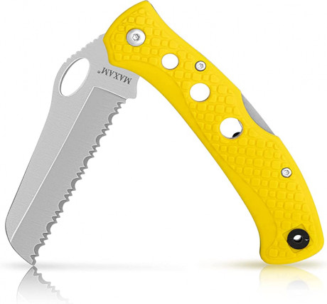

Pues si, generalmente para verlos se usa todo tipo de colores en el mango.
Pero pintar la hoja y dejar cerca del filo sin pintar un tramo (que permita afilado) tampoco es tan mala idea

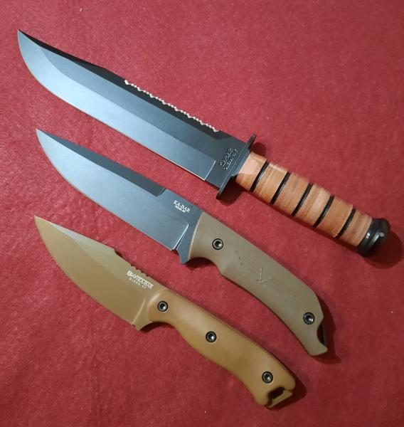

El problema de la pintura es que no deja pasar bien el filo,
