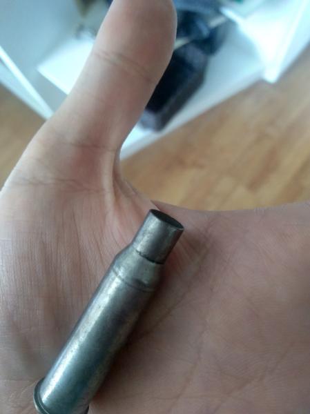

Buenas tardes, alguien puede decir la diferencia entre las vainas de latón y las de acero, (si son de acero, que no lo se).

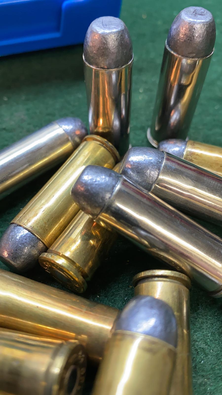

Pues las de laton son mas comunes, esas de la foto son de laton. Aunque las veas de color niquel son de laton. Las de acero generalmente estan lacadas(pintadas de verde o gris) Estas ultimas desconozco si se pueden recargar.
Las de laton si se pueden recargar.
Yo las vainas metalicas que he visto son de color verde y son rusas.
Tambien las hay de aluminio de la marca cci y son de un solo uso, no se pueden recargar.

Ambas puedes recargarlas.
Ambas son de latón, las plateadas simplemente llevan una capa/baño de cromo o niquel.
Si lijas un poco una plateada veras que debajo tiene latón, es mas , las cromadas tras varias recargas este baño se salta a escamas.

efectivamente las he raspado y es laton.
Gracias a todos
