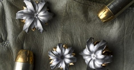

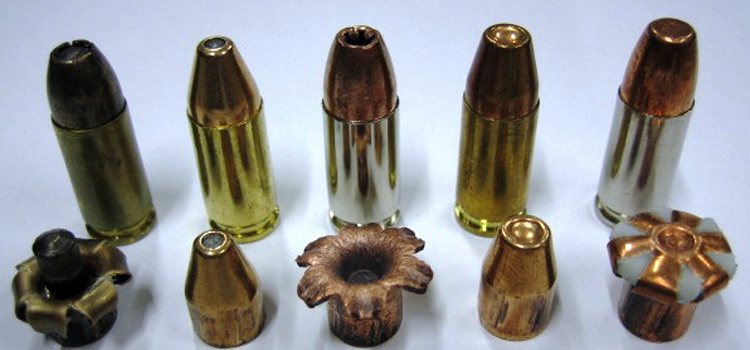

Lo de las balas de punta hueca, ya esta todo inventado, sus lesiones, son mortíferas de necesidad sin que llevan hierro....

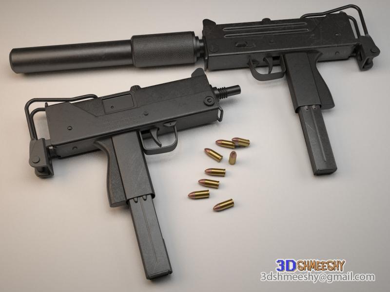

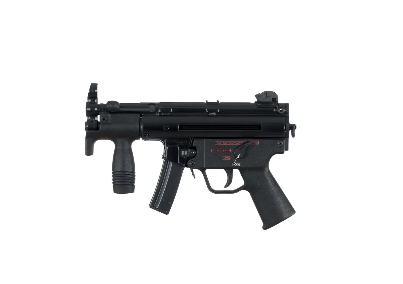

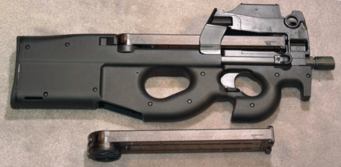

Como arma compacta, para lucha a corta distancia, con un gran volumen de fuego, sobre 700 disparos por minuto, pues cualquier subfusil valdria, desde un H&K, UZI, Ingram, Steyr, Beretta, CZ, la lista, seria larga, y calibres contundentes, el 40 S&W, o el 45 ACP, lo mismo también valdría cualquier fusil de asalto compacto en calibre 223 OTAN, el 5,56 mm..........

- Las balas expansivas, como las de punta hueca que sugerís son perfectas para el trabajo, lo único es que para este caso tienen que ser de hierro, no porque sea mejor o peor que otro metal, sino porque por cuestiones del argumento deben ser de ese metal y me gustaría saber si con hierro (a ser posible dulce, no acero) era posible fabricarlas o algo parecido.
- No me había planteado el tema de subfusiles, por lo que proponéis parecen una alternativa realmente práctica. Teniendo en cuenta lo esquivo del blanco interesa tener la posibilidad de realizar más disparos.
