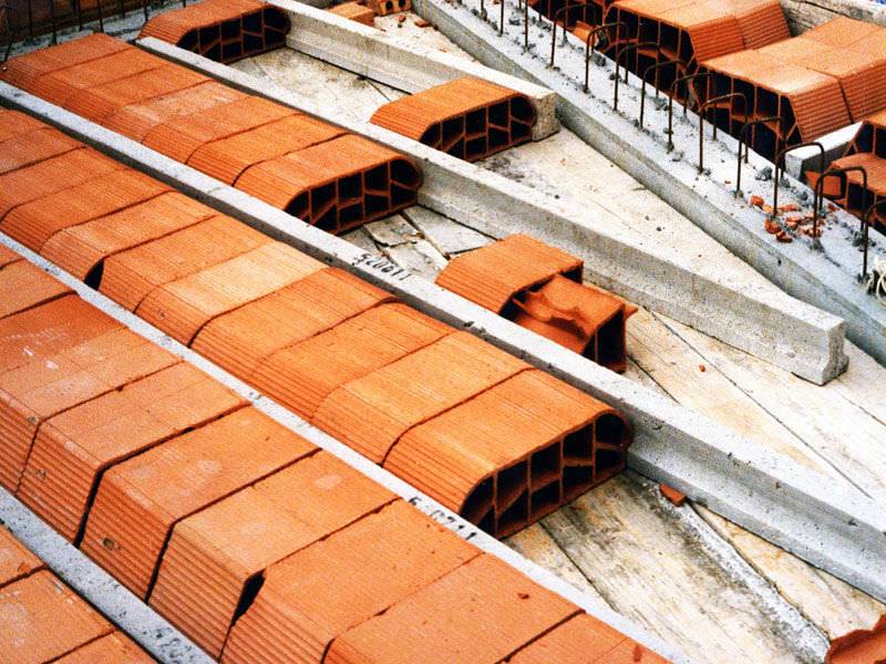

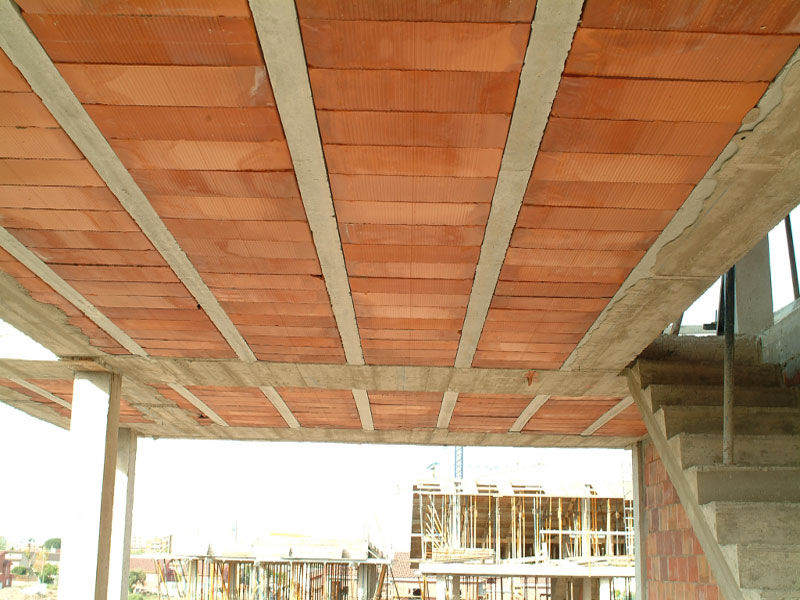

Los suelos de casi que cualquier vivienda de España, y casi que del resto del mundo, se hace con unas viguetas, a las que se ponen bovedillas, unos ladrillos grandes encajados entre cada vigueta, con una capa de cemento encima, no hormigón, y listo. Entonces, donde vas a anclar una plataforma de acero, que soporte 2000 Kg?????

los arquitectos calculan al menos 200 k por m2 segun normativa de un forjado para viviendas y el plaston si es de hormigon aparte de los negativos y mallazo que llevan estos forjados, hay que tener en cuenta que el constructor no decide nada, son los arquitectos y las enicres que dicen si cumple la normativay la calidad es la correcta. Un arquitecto no se moja a estas alturas con los materiales a emplear y siempre calcula bastante por encima las resistencias de los edificios, otra cosa es que se equivoquen.
Cualquier forjado aguanta sin problemas 2 o tres armeros por m2 de 80 kg, pero solo es mi opinion.

fierabras escribió:Está claro como he dicho, que si tienes las armas en armero, y este además pesa, y es difícil de manejar por peso y tamaño y además está anclado, son dificultades para el que entra a robar.
Dicho lo cual, para manejar un peso muy grande y volumen pequeño, como un armero de los que comentáis, tamaño caja zapatos y 80 kg, yo lo haría de la siguiente forma que he usado en ocasiones:
Buscas en un dormitorio una manta, colcha e incluso sábana, la doblas dos o tres veces, según sea la tela, para darle más resistencia. El objeto que pesa en el suelo lo vas dando vueltas hasta ponerlo encima de la tela y ya lo puedes arrastrar e incluso llevar como si fuera un saco de patatas si eres lo suficientemente fuerte.
Como dice el compañero Km_boy, a mí, la puerta blindada de casa, que pesará como un armero, la subió un tío por las escaleras cargándola en la espalda, ya que no cabía en el ascensor.
Pero bueno, esto es independiente de si es obligatorio anclarlo o no como apunta KM_boy.
y bajando cinco pisos, nadie se va a enterar??? pregunto?
