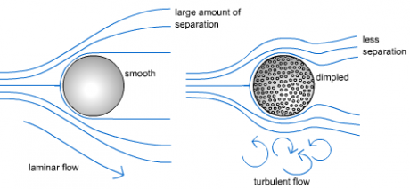

Buenos dias compañeros. Me ronda una duda en la cabeza desde hace tiempo, aunque supongo que no sera nada nuevo para este mundo, y quisiera compartirla a ver que opiniones sacamos.
La pelota de golf es caracteristica por tener unas hendiduras por toda su superficie, y todo aquel curioso sabe que es para mejorar su aerodinamica restanto resistencia del aire. Entonces yo me pregunto, ¿por que esa tecnologia no se ha aplicado a mas cosas? Aviones, vehiculos normales, y de competicion, cascos de moto, proyectiles, etc... Vamos todo objeto que precise de una elevada velocidad y que busque la menor resistencia posible al aire.
¿No se ha experimentado aplicar esa tecnologia a otras cosas? ¿Si se ha hecho pero no ha resultado como se esperaba? ¿Si funciona pero no interesa?
Abrimos debate! :band:

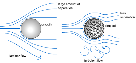

MiguelZ escribió:Buenos dias compañeros. Me ronda una duda en la cabeza desde hace tiempo, aunque supongo que no sera nada nuevo para este mundo, y quisiera compartirla a ver que opiniones sacamos.
Por que asi fuerzas a que el aire pase por mas superficie de la pelota. Se crea una zona mas pequeña de turbulencia detrás, eso hace vuelo mas eficiente. Pero a medida que aumenta la velocidad, esa zona seria muy turbulencia creando inestabilidad.

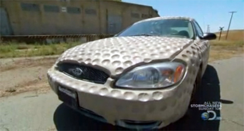

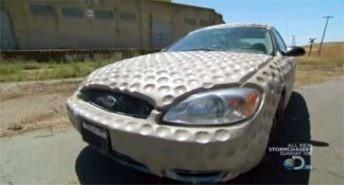

Aplicarlo a cualquier cosa? Si no va muy rápido bien. Una motocicleta, o coches que solo van a ir a velocidades muy pequeñas.
Y de todos modos, quién se compraría este coche?:
Buenos dias compañeros. Me ronda una duda en la cabeza desde hace tiempo, aunque supongo que no sera nada 20

IVAN-HK escribió:Aplicarlo a cualquier cosa? Si no va muy rápido bien. Una motocicleta, o coches que solo van a ir a velocidades muy pequeñas.
Puñetas, así se le quedó el coche a un amigo mio después de pillar una granizada de aúpa!!!
:D :D :D :D
¿Alguien con el actual lleno de bollos?, asi se ahorra explicaciones....
