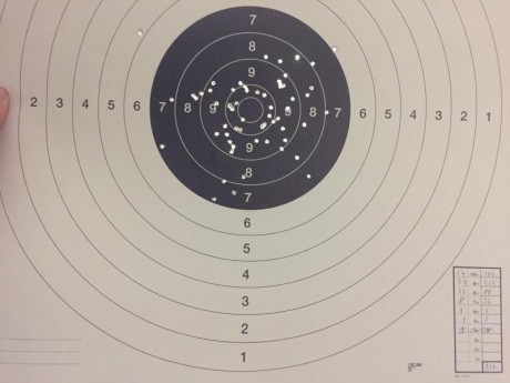

Mensajepor DavidLongRifle » 21 Ago 2017 23:09
Bueno, ya tengo mi CZ75 con kadett :)
Y con la GSP hacía 490-500 ahora estoy haciendo 470, tampoco es una diferencia tan abismal- y creo que da para entrenar y mejorar, y el día que compre una GSP con varios miles de tiros CZ -creo que ya me sentiré menos "novato" para seguir mejorando.
Eso sí, en 9mm fatal, la mitad de los tiros fuera de lo negro...es otro mundo.

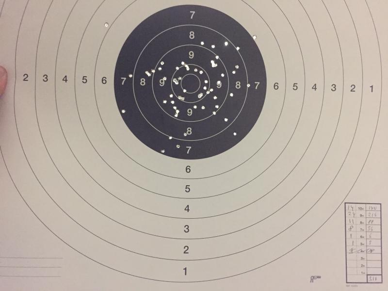

Bueno después de los primeros meses con la CZ kadett puedo confirmar que como primer arma dual es genial, creo que si eres un tirador “medio” da para arrancar, pasar a segunda, y mejorar bastante, aunque imagino que después de X uno querrá más.
Curioso, mucha gente dice que la CZ va genial en 9mm, pero quizás no tanto el kit kadett... sin embargo yo en 9mm hago 100 puntos menos, supongo que no puedo evitar el acto reflejo de esos leñazos del 9!

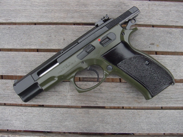

Que conste, que yo he tenido en el tiempo, no una, si no dos CZ 75, con su correspondiente corredera del 22, la mas antigua era de las primeras, que no se quedaba abierta la corredera del 22 tras el ultimo disparo, y vamos, que es una gran arma, con un diseño muy eficiente, pero la comparación con una GSP, es leonina, aunque su empuñadura es de las mejores como arma de combate, no se puede comparar a una ergonómica, su disparador (el tacto, digo) no se le parece en nada, y si andas a retocar, puede que vaya muy bien para el 9 mm, pero no tendrá fuerza suficiente para percutir en fuego anular, las miras regulables, con un tablón muy ancho, que ayudan a no cantear el arma.......
En fin, que si, se pueden hacer muchos muchos puntos con una CZ 75 del 22 LR, pero, siempre se pueden hacer mas, y mas fácilmente, sin tanta concentración con una GSP, que para eso fue pensada y diseñada por los ingenieros de Walther, no como arma de combate..............
Yo, no quiero confundir a nadie, ni desmerecer opiniones ajenas, pero sin desmerecer a la CZ 75 del 22, hacia mas puntos con el Astra TS 22, y mas todavía con la Browning International II, armas hoy en día, casi que consideradas hierros......
