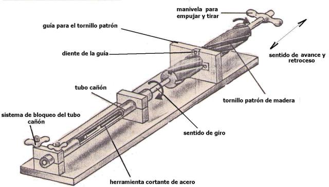

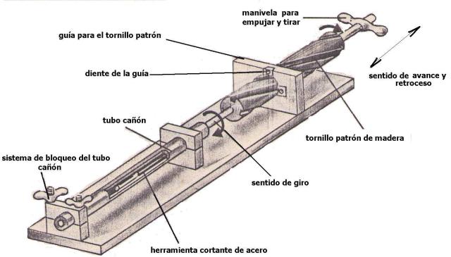

Para la fabricación de cañones se utilizan aceros del tipo 4140 (aleación de cromo molibdeno) y 6150 (aleación de cromo-vanadio) y lo métodos de fabricación más conocidos son 4 a saber:
1) Arranque de Viruta
En este sistema diferenciamos dos maneras de realizarlo.

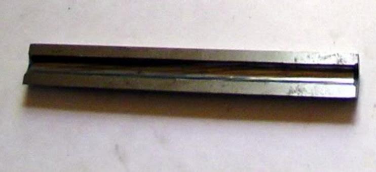

a) Mono Herramienta:
Se realiza con una sola herramienta de corte que va tallando en el tubo estría por estría, se somete al tubo a tracción y en un plato divisor que da el giro correcto para distribuir las rayas según el .diseño del fabricante, se obtienen cañones muy precisos pero de altísimos costos.
Una herramienta de corte individual y ajustable en profundidad para hacer varias pasadas por cada estría.

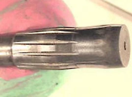

b) Brochado:
También es de arranque de viruta pero con una herramienta que tiene todos los filos necesarios para tallar todas las estrías del cañón de manera simultánea, este método genera muchas tensiones y los tubos no son de excesiva calidad.
Una herramienta que permite hacer el cañón en una sola pasada, cada una de las multiherramientas es de un diámetro ligeramente superior

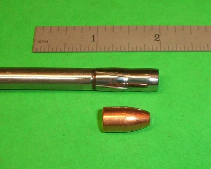

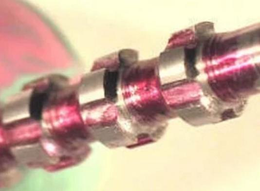

3) Button Rifling:
Este método consiste en un botón de forma cónica que es empujado o traccionado por el interior del tubo previamente perforado con un diámetro menor al definitivo, este método fue introducido por la firma Rémington y es una manera económica de hacer los cañones. .
El botón para un cañón micro estriado.

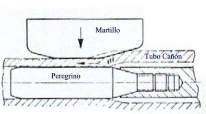

Para una 9x19

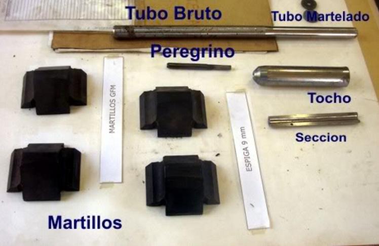

4)Martelado en frió:
Este es el método al que vamos a prestarle mayor atención ya que junto al button Rifling son los más económicos y utilizados hoy en día.
Consiste en colocar un peregrino “negativo” (o sea que lo que es campo en el peregrino será estriado en el cañón y lo que es estriado en el peregrino será campo en el cañón) en una barra de acero perforado y pulido (cuanto más pulido mejor) y ponerlo en una marteladora (martilladora) con 4 martillos que golpearán el tubo (en el orden de las 800 ton. x cm2) forzándolo y comprimiéndolo contra el peregrino para que el material tome la forma deseada mientras el tubo rota para que los martillos golpeen toda la superficie externa del mismo.
El peregrino en algunos casos puede tener incluida la recamara, lo que daría un cañón terminado.
Estar cerca de esta bestia afloja los dientes, el piso tiembla mientras el ruido (que no es menor) nos obliga a tener protección auditiva.
Esquema:
En esta imagen se puede apreciar el esquema de la marteladora y el peregrino en el centro tubo, se ve como los martillos fuerzan el material sobre este, comprimiendo las moléculas de acero y achicando a la vez el diámetro externo del tubo.
Los elementos que forman parte del proceso, en la imagen se pueden observar los martillos que serán los responsables directos de trasmitir los golpes al material, el peregrino, un cañón a medio proceso, (notar el mayor diámetro del tubo en bruto en relación al martelado).
Última edición por Amra el 03 Jun 2016 10:33, editado 1 vez en total.

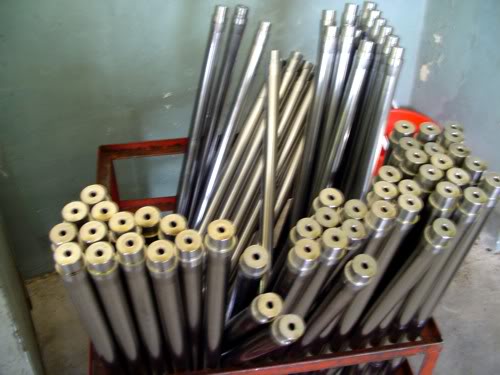

El producto terminado seccionado para una mejor vista del proceso interno.

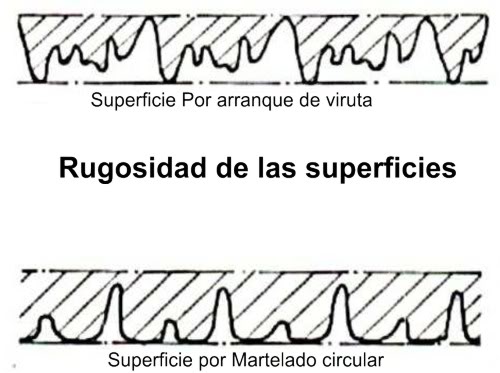

Muchos son los elementos que influyen en la precisión del tubo cañón, pero uno que es fundamental es el pulido de su interior, las superficies que rozan con el proyectil deben tener el mejo y mas parejo pulido, por la sencilla razón de que cuanto mas áspera sea esta superficie mayor será el calor generado por el paso de los proyectiles y mayores deformaciones por dilatación sufrirán entre disparo y disparo conspirando con la precisión, además que una superficie mas rugosa implica mayor incidencia en cuanto a residuos y posterior limpieza.
Superficies según método de fabricación

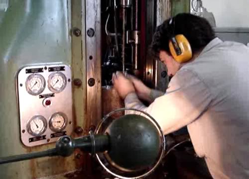

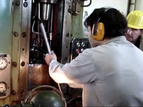

Preparación y limpieza del peregrino, en la imagen se observa este antes de ser introducido en la marteladora Vertical, notar el uso de protección auditiva por el operario
Nuestro carácter es el resultado de nuestra conducta.
Amra
Mensajes: 3051
Registrado: 15 May 2014 12:51
Re: Que metal se emplean el los cañones de armas de Fuego

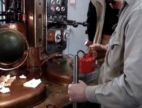

Mensajepor Amra » 03 Jun 2016 10:13

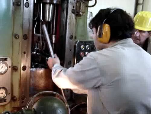

Se aceita el orificio central del tubo, previamente perforado con un diámetro ligeramente superior al peregrino. Notar los mandos de la marteladora del lado derecho y los relojes que miden las presiones de trabajo y dan la información necesaria para el trabajo.
El tubo se coloca en la marteladora.

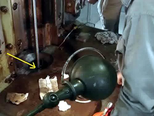

Mensajepor Amra » 03 Jun 2016 10:15

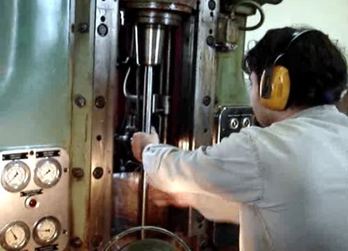

Se baja el tubo hasta los martillos, mientras este gira el peregrino ya esta colocado en su posición de trabajo.
