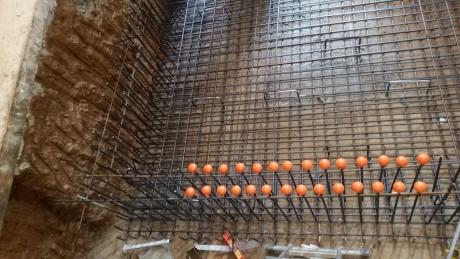

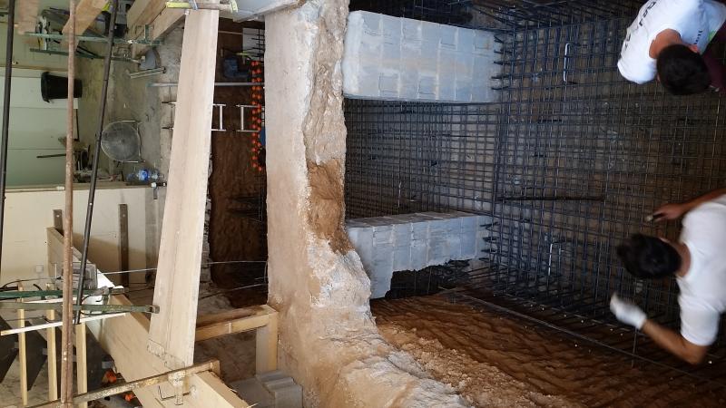

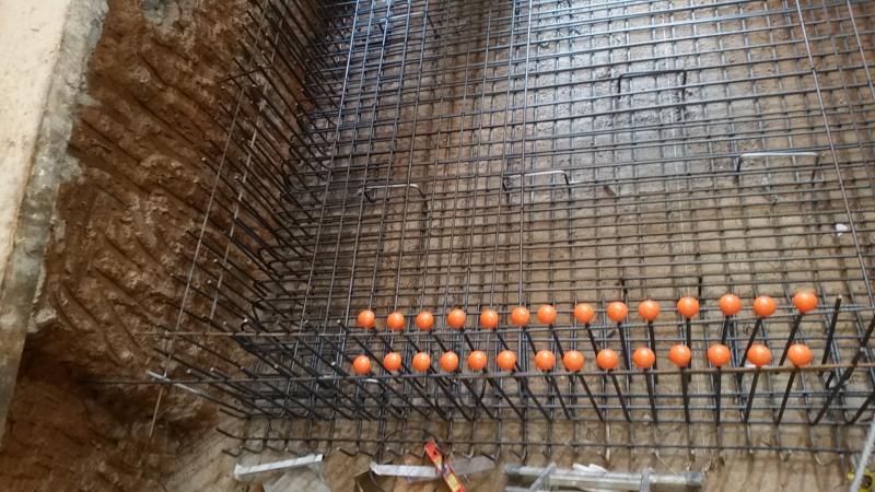

Mensajepor pepesaiz » 04 Jun 2015 22:51
Acabada la excavación
Compañeros después de mucho esfuerzo y mucho gasto he conseguido un esayo por applus de un muro para cámara 90
Compañeros después de mucho esfuerzo y mucho gasto he conseguido un esayo por applus de un muro para cámara 91
