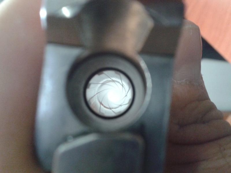

hace aproximadamente tres semanas compre una pardini a una persona del foro, una GT9
tras hablar con el varios días y asegurarme varias veces que el arma estaba en perfectas condiciones, me decidí a realizar la compra.
mi sorpresa fue cuando al llegar a casa me decidi a limpiarla...
el cañón tiene lo que se ve en la foto, un anillo dilatado, fruto posiblemente de un disparo sin pólvora y otro posterior con carga..
pues nada, el ex propietario niega que eso sea un fallo suyo y que lo abre echo yo.
según el ha enviado el arma en perfecto estado y varios compañeros que la vieron no le vieron nada...
no solo eso, si no que me asegura que tras limpiar el arma la revisa con linterna y que el no vio nada.. :zombie1: :zombie1:
claro esta, el tiene mi dinero y yo su pufa...

no se muy bien donde colocar este post, si aqui en el general, en compra venta para que los que van a 00

Pues si,
es esta misma...posiblemente y el problema me lo he comido yo.
he comprado hoy otra arma a un compañero, asi que no todos son iguales quiero pensar,
yo arreglare la pardini y si la vendo sera en condiciones

Cañon nuevo unos 350,
mas muelle de corredera, seguro del cargador y leva de la corredera, que aunque no estan mal, los dejo nuevos.
algo que no tendria que comprar o por el contrario bajar el precio del arma huviese sido lo justo y yo decido

lo que mas gracia me hace, es el echo de que me diga que tras cada limpieza revisaba el cañón con una linterna,
y no vio nada,
si claro... que era eso, un anillo de refuerzo?
tras dos dias intentando hablar con el y muchas frases me dice,
que si el arma tuviera el cañón nuevo, no valdría 200€ mas?
pues no, si el arma tiene el cañón así, vale 200 o 300 menos o lo que se acuerde entre ambos.

Solo por curiosidad ¿ has llevado el arma a un armero para que compruebe el daño?

como se puede observar el anuncio del arma dice en perfecto estado.
armas-cortas-f96/pardini-gt9-6-t1000758.html?hilit=pardini#p2724747
si un un arma disparas un cartucho sin polvora, el pisto "detonante" saca la punta de la vaina pero no tiene fuerza suficiente para que esta salga del cañon " por mucho que el ex-dueño diga que si"
asi que la punta se puede quedar en la cualquier punto del cañon, si tras este disparo y con una punta clavada en la estria disparas un cartucho con carga, esta segunda punta toca a la primera,
creando un mayor o menor desperfecto en el cañon,
si esto te pasa con un arma de open, el cañon lo destrozas literalmente debido a la carga que estas armas llevan, pero en precision que vamos con la carga justa para dar factor, puede que la segunda punta no llegue a deformar tanto el cañon como para apreciarlo.
por desgracia este arma tiene el toque justo al final del refuerzo de la recamara, por lo tanto no se ve dicho huevo.
reclamar?? no se,
pero tu puedes pedir fotos y mandarte fotos desde un angulo que no se vea el problema o sencillamente de otro arma que no es la que vende.
si el arma se encuentra a 100km vas y la pruebas, pero como fue mi caso a 500km es algo complicado.
por mucho que quise pasar a verla, porque estaba de vacaciones, no me pude servia de la ruta que tenia planeada.
seguro que a un compañero del club no se la venderia porque lo iria a buscar directamente.
queda decir que el problema lo vi al dia siguiente, al ir a limpiar a fondo el arma...

Buenos días, sustavic y demás foreros.
Comprendo tu enfado, puesto que a mí también me enviaron un artículo roto.
Pero he de decirte que ase anillo de dilatación no suelen ser muy importante, ya que casi que no le afecta a la precisión de la pistola, y por supuesto puedes seguir disparando casi con total seguridad.
El único inconveniente es que por la dilatación, no deje correr bien la corredera, al llegar el busing a la dilatación, pero se se arregla cilindrando de nuevo el cañón con un torno.

Mensajepor sustavic » 09 Nov 2014 16:07
Esa dilatacion si afecta a la precision,ya que por esa zona hay perdida de toma de estria, y claro esta perdida de gases y presion....
el cañon no tiene dialacion externa , cosa que abria visto en la foto y no abria comprado el arma..
sin animo de menospreciar tu comentario, analiza la burrada que acabas de decir,

hola nuevelargo.
como te he comentado ya por aqui y en privado,
no quiero ni era mi intencion menospreciar tu respuesta.
pero si compras un arma de una "categoria" es para ir a mejor, no para tener una chufa.
de que me sirve un arma en el que no puedo confiar...
como te he comentado.
al empezar la serie de disparos el arma dispara por encima del vertice del negro, luego van mas centrados y cuando esta caliente por debajo del vertice...
cuando tire por primera vez ocurrio lo mismo ,pero pensa que claro esta, estaba centrada alta para mi,
empezo a meter los impactos en el 9 y el 10, pero tras unos pocos disparos mas, empezaron a ir por debajo del negro...
y es el arma y no yo,
porque el segundo dia de ir a tirar, hizo exactamente lo mismo.....
y si, afecta a la precision, por desgracia.
