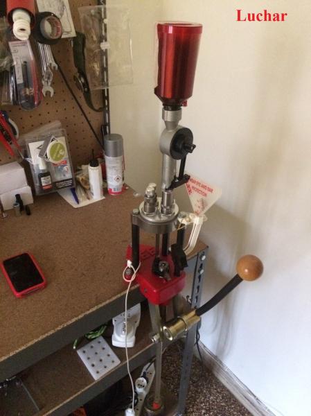

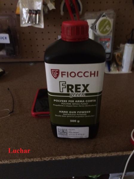

Practico IDPA y recargo el 9X21.
Bala de plomo de 124 grn.
Pólvora progresiva: FREEX VERDE.
3.8 grn. de pólvora para un Glock 17 y 4.00 grn. para el rifle, 9X21, Tc9. (Canon más largo)
https://www.google.com/search?q=tactica ... e&ie=UTF-8
Factor para Glock 126.
Factor para el rifle 136, según la regulación IDPA.
La recarga máxima para un 9X21 es de 5.3 grn, pero nunca he probado esta carga!
:sniper :sniper :sniper :sniper :sniper :sniper :sniper :sniper :sniper :sniper :sniper :sniper :sniper

Ya podían comercializar en España esa polvora de Fiochi (tiene buena pinta) ademas toda la municion del 9 que tiro es Fiocchi y tira muy potente. Aqui yo uso la vectan y la csb1 de maxan, no son para tirar cohetes pero es lo que hay.

topp escribió:No esta mal.
Frex Verde: 500 grm. 22 euro!
https://www.fiocchi.com/media/product_l ... ri2018.pdf

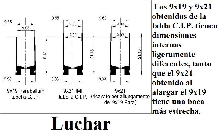

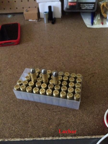

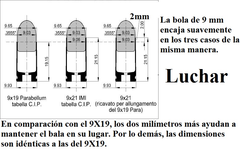

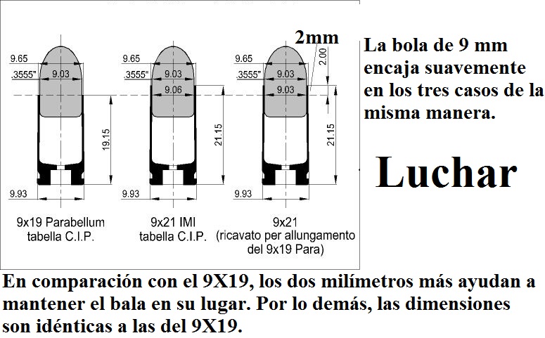

Si la diferencia no está clara, aquí está el dibujo de los tres casos.
El primero es un Luger 9x19, diseñado de acuerdo con el C.I.P. así como el segundo, que es un IMI 9x21.
El tercero es un 9x21 obtenido al prolongar el 9x19.
Como puede ver, la boca de 9x21 diseñada a partir de 9x19 es más estrecha que la 9x21 institucional.
Los dibujos están en escala perfecta, y las dimensiones son reales.
La diferencia se limita a solo tres centésimas de milímetro.
En la práctica, es como si hubiéramos formateado la tercera caja del cartucho, apretándola dentro de una matriz de 9x19, de dimensiones perfectas.
De hecho, debe tenerse en cuenta que las dimensiones internas de la tercera caja del cartucho, excluyendo los 2 mm adicionales de collar, son idénticas a las de la primera.
Al insertar una bala de calibre 9.03 mm (.3555 ") como se muestra en la tabla, y calcularla dentro de la caja del cartucho para alcanzar una altura total del cartucho de 29.5 mm, las cajas del primer y tercer cartucho se comportan exactamente en el de la misma manera
Por otro lado, es cierto que la matriz que recalibra la caja del cartucho es para el 9x19, pero también es cierto que en el relleno doméstico se usan las mismas balas y el mismo OAL del 9x19, por lo que el resultado final debe ser prácticamente el mismo.
Por lo tanto, nuestro 9x21, recargado con matrices de 9x19, necesariamente debe ser idéntico al 9x19, de hecho, incluso mejor, porque esos 2 mm más ayudan a sostener la bala, lo cual es muy importante cuando se trata de balas para armas semiautomáticas, sometidas a un ciclo de disparo bastante violento.
En cualquier caso, está claro, que en el punto donde se forman los vientres en la recarga domestica, en ninguno de los tres ejemplos las paredes de la caja del cartucho entran en contacto con la pelota.
La recarga doméstica del 9x21 es necesariamente idéntica a la del 9x19, por la sencilla razón de que el 9x21 y el 9x19 son lo mismo.
Al menos en lo que respecta a la recarga doméstica, porque de hecho, [b]PARA MUCHOS HACIA EL 9x21 ES MEJOR QUE EL 9x19.
[/b]
Saludos........ :sniper :sniper :sniper :sniper :sniper
