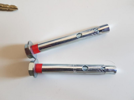

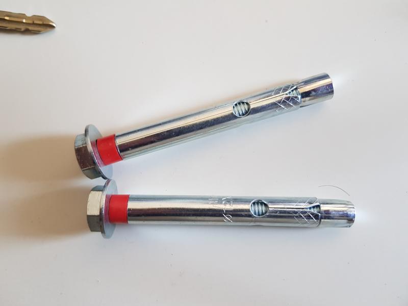

Perdonad la pregunta. Para anclar un Armero de clase III basta solo con taladrar los agujeros con la medida de los tornillos que trae el armero? Lo pregunto porque los tornillos que traen (ver adjunto) no veo donde pueden atornillarse al suelo o hay que comprar alguna cosa adicional? No sé si me he explicado bien. Gracias por adelantado.

knlght escribió:Hola,
Adolfo
Hola, haces un taladro como 1cm mas profundo de lo que vaya a entrar ese tornillo de las fotos, ten en cuanta que tienes que descontar el espesor del suelo del armero (si lo atornillas al suelo), luego haces el taladro con una broca del mismo diametro que el cuello del tornillo, no lo hagas mas grande o no apretara. Si al meterlo cabe muy justo usa un martillo que entrara. Asegurate que el tornillo no esta apretado cuando lo metas hasta abajo del todo, lo aprietas y la cabeza se expande en el fondo del taladro y ya la cabeza hara resistencia, tampoco hace falta que lo aprietes demasiado, dependera de el material que haya en el agujero, de todas formas si se lo quieren llevar se lo llevaran, se ponen para cumplir normativa.

Mensajepor knlght » 21 Jun 2022 13:37
Adolfo
Muchas gracias. Si es para evitar multas al final :wink:

Mensajepor topp » 21 Jun 2022 15:38
De poco te van a servir a no ser que lo metas en una base de hormigon o roca ya que los parabolt estan echos para eso... En un piso de una casa te levantan la caja con la punta del nabo.
