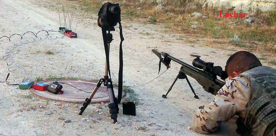

La física del tiro: Temperatura, velocidad inicial.
Es bien sabido que la temperatura de la munición afecta a la velocidad inicial desarrollada por los proyectiles al abandonar el cañón.
Creo que todos los tiradores de precisión con un nivel básico pueden afirmar esto tan solo utilizando la lógica, u observando los puntos de impacto de sus disparos a larga distancia.
Volviendo a la lógica, cuando la munición se calienta, es posible que haya más presión en la recámara, y por lo tanto el proyectil salga empujado a más velocidad.
Por otro lado, atendiendo a nuestras experiencias, si comparamos los resultados entre invierno y verano en nuestro habitual campo de tiro, tendremos la sospecha de que, con los mismos datos, los disparos impactan más altos.
Si además utilizamos municiones que tienen cargas de proyección de calidades medias, esos cambios serán más evidentes.
Pero hasta qué punto importa esta variación térmica?
Todos los tiradores de precisión saben que cualquier cambio, por pequeño que sea, tendrá poca o mucha relevancia sobre el lugar de impacto de los proyectiles, dependiendo del tipo de cambio que sea.
Como ejemplo, la diferencia entre utilizar o no un supresor, suele afectar ligeramente al punto de impacto, pero no a la trayectoria del proyectil. Es decir, un cambio en la inclusión de un accesorio afecta ligeramente al Zero del arma.
Podemos decir que este cambio tendrá poca relevancia, sobre todo si se tiene controlado y confirmado en cortas y largas distancias.
Una diferencia en la temperatura de la munición, cambiará la velocidad inicial del proyectil y por lo tanto tendrá una gran relevancia, porque cambia el rendimiento de éste y por consiguiente su trayectoria; e incluso, si el cambio en la velocidad inicial es grande, también cambiará el Zero del arma.
Es más, habría cuestionarse que, si aumenta demasiado la velocidad inicial del proyectil, derivado de un aumento de la temperatura de la munición muy elevado, por ejemplo hasta los 60º C,
podría llegar a afectar a la estabilización dinámica del proyectil, o a la precisión inherente del arma/munición?
Evidentemente importa, importa mucho.
El cambio en la velocidad inicial de los proyectiles afecta al factor de forma, el cual a su vez afecta al coeficiente balístico.
Al cambiar la combinación de coeficiente balístico y velocidad inicial, la trayectoria del proyectil también variará, el efecto del viento sobre ese proyectil cambiará y el efecto de los condicionantes meteorológicos sobre el proyectil cambiará.
Todo en el tiro de precisión a larga distancia proviene de la velocidad inicial de los proyectiles. Si tenemos un condicionante que cambia esa velocidad, tenemos un problema que debemos atajar antes que cualquier otro.
Pero ocurre la paradoja de que, lo más importante, la clave de la balística del tiro a larga distancia, que supone el estudio de la “temperatura de la munición Vs la velocidad inicial”, es lo último a lo que dedicamos nuestros recursos, lo último de lo que se preocupan los manuales (si es que siquiera se nombra).
Quizás esta paradoja sea porque tiene cierta dificultad hacer un seguimiento de temperaturas y velocidades, quizás porque hacen falta ciertas herramientas que tienen su coste (y si encima tenemos que asumir el coste de manera personal, vamos olvidándonos), quizás porque no se crea que un disparo pueda cambiar tanto por la temperatura de la munición, quizás por tirar la toalla de manera comprensible, o quizás por, la peor de todas, tirar la toalla sin ni siquiera empezar.
De acuerdo, esto hay que cambiarlo. Necesitaremos: un vagón de munición, varios fusiles de precisión, un equipo de gente competente con papel y boli, varios modelos de termómetros, contenedor isotermo, y un par de… cronógrafos.

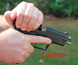

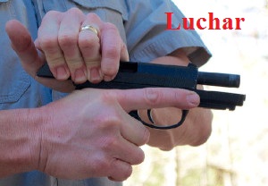

Cuando la pistola no dispara: Encasquillamientos, trabas e interrupciones.
Acerrojamiento incompleto.
La interrupción más sencilla de solucionar puede que sea la que llamaremos acerrojamiento incompleto.
Este mal acerrojamiento, u obturación incompleta, se produce casi siempre que el tirador acompaña la corredera en su recorrido de avance al tiempo de alimentar la recámara.
Para evitar esto, hacen que la corredera se debe dejar avanzar con toda la fuerza proporcionada por el muelle recuperador. En este caso, el mecanismo que interviene es el interruptor o desconector de disparo.
Al estar parcialmente abierta la corredera (mal obstruida) este mecanismo impide que se pueda producir el disparo. Un débil empuñamiento durante el tiro también favorece este mal.
El consumo de munición en mal estado, con poca fuerza, o escasa de carga de proyección, también puede dar origen a este tipo de interrupciones. Cuando el cartucho disparado carece de potencia, éste, mediante la vaina, no empuja hacia atrás la corredera con energía bastante como para que esta alcance su posición más retrasada.
Por ello no regresará a la posición de cierre desde la más atrasada. La corredera, sin ese completo recorrido, no se cierra y por tanto no obtura sus mecanismos.
Cuando esta traba se produce, la recámara queda entreabierta y deja ver levemente, por la ventana de expulsión, la parte trasera del cartucho allí alojado. Por tanto, la recámara queda incompletamente alimentada.
Para dejar el arma presta en condiciones óptimas de disparo, basta con dar un seco y brusco golpe sobre la parte trasera de la corredera.
Si el arma cuenta con martillo externo es mejor golpear la zona más alta del carro, cerca del alza.
Así se consigue que la corredera avance unos milímetros y complete el cierre y sellado de la recámara. En cualquier caso, este golpe se debe aplicar con la palma de la mano de apoyo, también llamada débil, en dirección “alza a punto de mira”.
Seguramente huelga decir que para ejecutar esta maniobra, como para cualquiera de las otras que se van a conocer y analizar aquí, lo primero que hay que hacer es extraer el dedo del arco guardamonte, o sea que ningún dedo debe estar en contacto con el disparador.
Esto no solamente debe aplicarse en estos casos, sino en todas aquellas manipulaciones en las que no exista inmediata intención de disparar.
Si tras dos intentos (dos golpes secos con la mano) no se consigue obturar el arma, se recomienda lo siguiente: extraer el cargador, tirar de la corredera para sacar el cartucho o vaina que quedó “mal alojado” en la recámara (tirar dos o tres veces para garantizar la operación), volver a introducir otro cargador o el mismo que se extrajo si es que aún contiene munición…, y volver a montar la pistola.
....Sigue.... :helicopter: :jeep: :saluting-soldier:

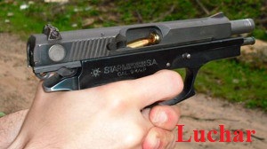

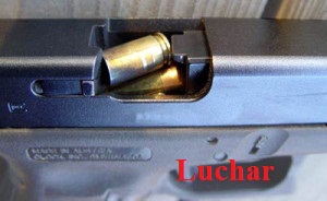

Fallo de expulsión.
Este fallo casi siempre se presenta por mal estado de la carga de proyección del cartucho, o por insuficiencia en la propia carga propelente.
Cuando tal caso se produce, la vaina suele quedarse en el interior de la recámara, aun cuando el proyectil haya sido expulsado por la boca de fuego. Cabe la posibilidad de que la munición se encuentre en perfecto estado, pero que el mecanismo de expulsión y/o extracción del arma estén averiados, o hayan fallado.
También puede darse el caso de que la recámara esté ocupada por un cartucho entero y percutido, el cual, por fallo de la cápsula de ignición (o de la pólvora), no ha desembocado en el disparo.
Esta traba ya ha sido analizada en los supuestos de fallo de percusión, pero se vuelve a incluir en este punto por compartir el mismo método de resolución. Puede ocurrir incluso que la vaina quede atrapada, tras el disparo, entre la corredera y la parte anterior del cañón, o pillada en la propia ventana de expulsión sin permitir el cierre del arma.
En este caso, con un vistazo, se comprobar que la pistola está interrumpida por el casquillo incompletamente expulsado: efecto chimenea.
Solventar una de estas interrupciones es una tarea rápida y fácil de llevar término. Una vez detectado el problema solamente habrá que girar el arma hacia el lado de la ventana de expulsión, para facilitar posteriormente la caída de la vaina hasta el suelo.
A la vez que se practica el giro antedicho, habrá que tirar hacia atrás de la corredera. Con esta última maniobra se desprenderá la vaina. Tras ello, al avanzar nuevamente el carro hacia delante, se introducirá un nuevo cartucho en la recámara (siempre que todavía quede al menos uno en el cargador).
Ni que decir tiene que esta maniobra, como cualquier otra, hay que efectuarla dirigiendo la boca de fuego a una zona de no riesgo. En caso de tener que solventar la traba en el transcurso de un enfrentamiento, el cañón se dirigirá hacia el agresor.
Un agarre débil, suave o flojo de la empuñadura, también provoca la no alimentación.
En tal supuesto, tras disparar con la “mano-muñeca floja”, la vaina del cartucho disparado podría quedar en modo “chimenea”, o similar, interrumpiendo el avance de la corredera. Por consiguiente, la nueva alimentación no se produciría.

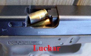

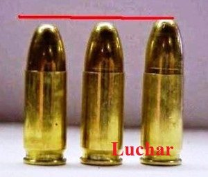

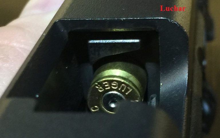

Doble Alimentación.
Este supuesto es el que presenta más complejidad a la hora de lograr su resolución.
La doble alimentación se produce cuando un cartucho queda alojado en la recámara durante la secuencia de tiro mientras otro, a la par, trata de acceder a la misma sin que ello sea posible por hallarse ya ocupada.
[color=#0000BF]Esto provoca la inutilización momentánea del arma. Un caos temporal, pero que puede resultar definitivo.[/color]
También podría producirse el disparo y que la vaina, durante el retroceso (buscando la expulsión), se desenganchara de la uña extractora quedando nuevamente alojada en la recámara.
Esto supondría un grave inconveniente porque mientras eso podría estar sucediendo, otro cartucho habría intentado ocupar la recámara.
Otras veces será el tirador quien, por no tirar completamente de la corredera hacia atrás al extraer un cartucho, dejará la bala alojada mientras que en el avance incompleto de la corredera otra haya tratado de llegar al mismo sitio, o sea también a la recámara.
Es frecuente que cuando se detecta una interrupción de acerrojamiento incompleto, principalmente por acompañamiento del carro, el tirador trate de solventarla tirando de la corredera en vez de golpearla hacia delante.
Esto puede dar pie, también, a una doble alimentación.
La maniobra que devuelve el arma a situación de tiro es la más laboriosa de cuantas se han analizado aquí, hasta el momento, máxime si hay que ejecutarla bajo el fuego. Una vez detectada la traba: con la mano débil debemos extraer el cargador con energía (tirón).
Tras ello hay que tirar enérgicamente hacia atrás de la corredera (dos veces, para garantizar la extracción del cuerpo alojado en la boca de carga). A la par que se hace lo anteriormente descrito, se debe girar el arma lateralmente hacia el lado de la ventana de expulsión. Incluso se podría tener que volcar la pistola por la ventana en dirección al suelo (esto dependerá del tamaño del hueco de expulsión).
Finalizada la maniobra, el cartucho o la vaina que ocupaba la recámara debería haber caído ya al suelo, pudiendo insertarse nuevamente el cargador. Únicamente quedaría volver a montar el arma, para que el primer cartucho que asoma por sus labios sea introducido en la boca de carga, por acción del arrastre de la corredera en su recorrido hacía delante.
Con el adiestramiento adecuado se puede practicar un truco que ayuda a garantizar el regreso a la situación de fuego.
Se trata de rozar o golpear el cargador con el muslo, por la zona de los labios, una vez arrancando de su brocal.
Con ello se consigue que el díscolo cartucho que ocupa el primer lugar en el cargador caiga al suelo.
Esta bala siempre quedará sobresaliendo excesivamente de los labios del cargador y podría dar pie a una nueva interrupción. Con esto se elimina ese riesgo.
Si el cargador que se ha extraído del interior del arma posee pocos cartuchos, recomiendo dejarlo caer al suelo e introducir otro con más munición.
Este abandono solo es recomendable en caso de recarga de emergencia.
Una vez resuelta la interrupción, casi siempre se necesitará suficiente munición para afrontar una posible nueva defensa. Así pues, mejor no tener que efectuar otro cambio de cargador tras la incómoda y estresante maniobra anterior.
....sigue...... :helicopter: :jeep: :saluting-soldier:

Fallo de expulsión.
Un agarre débil, suave o flojo de la empuñadura, también provoca la no alimentación. En tal supuesto, tras disparar con la “mano-muñeca floja”, la vaina del cartucho disparado podría quedar en modo “chimenea”, o similar, interrumpiendo el avance de la corredera.
El Tap-Rack-Bang (TRB)
De nombre onomatopéyico, esta técnica ofrece la posibilidad de devolver el arma a la situación de fuego con garantía y seguridad.
De modo muy rápido y eficaz, permite solventar casi todas las modalidades de interrupciones estudiadas en los párrafos precedentes.
Las dos únicas trabas que no se pueden resolver con el TRB son la de la doble alimentación y la del acerrojamiento incompleto.
Es cierto que cada tipo de interrupción tiene una manera directa de subsanación, pero ello requiere que el tirador advierta, suficientemente, ante cuál de las modalidades de traba se encuentra.
Para discernir esto con suficiente claridad habría que consumir cierto tiempo en observar el arma, pensar y decidir cuál de las técnicas conocidas se va a usar…, y luego ejecutarla.
Todo esto se puede hacer en un entrenamiento (invertir ese lapso), pero es un lujo del que no siempre se disfrutará en una acción real.
El nombre de la técnica TRB nace del sonido que provocan las siguientes maniobras:
– Golpe a la base del cargador: Tap
– Tirar de la corredera hacia atrás para expulsar una vaina o un cartucho alojado en la recámara, o incluso un casquillo atrapado en la ventana de expulsión, y liberar el carro para alimentar nuevamente la recámara con otro cartucho: Rack
– Finalmente, el sonido del disparo que la traba impedía: Bang
La filosofía de esta técnica consiste en que en el momento que se accioné el disparador y no se produzca el disparo, el tirador haga uso de la TRB sin demora de tiempo, aun cuando no sepa la causa concreta de la interrupción, descartada previamente la doble alimentación y el acerrojamiento incompleto.
O sea:
1º.- Que golpee el cargador hacia dentro por si se trata de una mala alimentación por alojamiento incompleto del cargador.
2º.- Que arrastre la corredera y posteriormente la libere por si hubiera una vaina o un cartucho alojado en recámara (extraería el cuerpo allí instalado). Sirve también cuando una vaina asoma por la ventana de expulsión a modo de chimenea.
Tras esto, el arma quedaría otra vez cargada. Puede que la pistola esté incluso sin alimentar por error u olvido, pero tras estas manipulaciones quedará lista para hacer fuego.
3º.- Finalmente, siempre que no se esté ante una doble alimentación o un acerrojamiento incompleto y si aún existen cartuchos en el cargador, ya se podría producir el bang, que es el resultado pretendido: el disparo.
Todos los supuestos descritos son fácilmente reproducibles durante los entrenamientos. Se pueden simular en las sesiones de tiro en seco y con fuego real dentro de la galería.
Para ello se deben emplear cartuchos dummys o aliviapercutores, los cuales, debidamente mezclados con cartuchos cargados dentro del cargador, provocarán trabas en la secuencia de fuego real.
También producirá interrupciones el uso de cartuchos débilmente cargados, pero esto puede propiciar accidentes: proyectiles encajados en el interior del tubo-cañón.

El acortamiento de la longitud del cartucho se produce por el continuo choque del proyectil contra la rampa de alimentación de la recámara. Esto será más frecuente en según qué tipo de armas.
Tampoco hay que despreocupar la limpieza y el mantenimiento del arma y la buena conservación y calidad de la cartuchería.
Para evitar las alteraciones métricas de los cartuchos existen varios remedios básicos y generales:
a) Se recomienda cambiar la munición de los cargadores con cierta frecuencia, sea o no sea utilizada en maniobras de ejercitación de alimentación, u otras manipulaciones.
b) Para practicar la alimentación del arma, o la resolución de interrupciones, siempre deben emplearse cartuchos de manipuleo, o aliviapercutores. De este modo se reduce la posibilidad de una descarga involuntaria y se evita fatiga innecesaria a los cartuchos cargados.

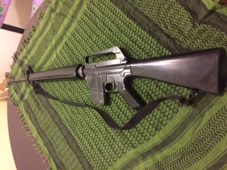

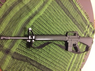

Transformación de un rifle Ap74 Jager Cal.22Lr
Como ya he esplicado en el post de carabinas del calibre 22Lr.
https://www.armas.es/foros/rifles-y-car ... start=1010
Intentaré convertir este mi Ap 74 Jager Cal.22Lr en un rifle de "francotirador".
Por el momento ya tengo todo el material y pronto comenzaré la transformación.
Los materiales son todos de la marca China, comprados en Wish.com.
Son todos Mil-Spec y el rifle es de los 1970,asi que tendrè modificar todos los acessorios .
Debajo los accesorios comprados y el material para limpiar y pintar la carabina y fotos de la carabina.
La velocidad, un dato importantisomo para los tiradores que verdaderamente quieren entender muchas cosas 120
Ap 74 Jager Calibre 22 Lr
La velocidad, un dato importantisomo para los tiradores que verdaderamente quieren entender muchas cosas 121

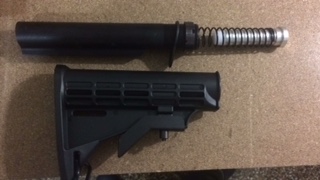

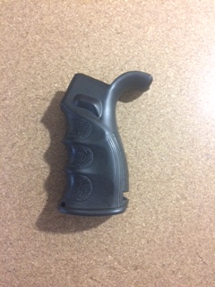

Nuevo acessorios:
Pistolete
Bipode
Culata Tactica.
La velocidad, un dato importantisomo para los tiradores que verdaderamente quieren entender muchas cosas 130

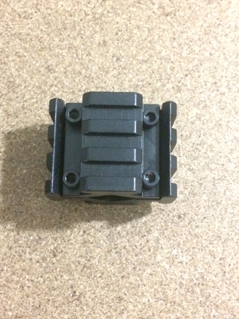

Mensajepor luchar » 25 Mar 2018 20:50

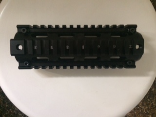

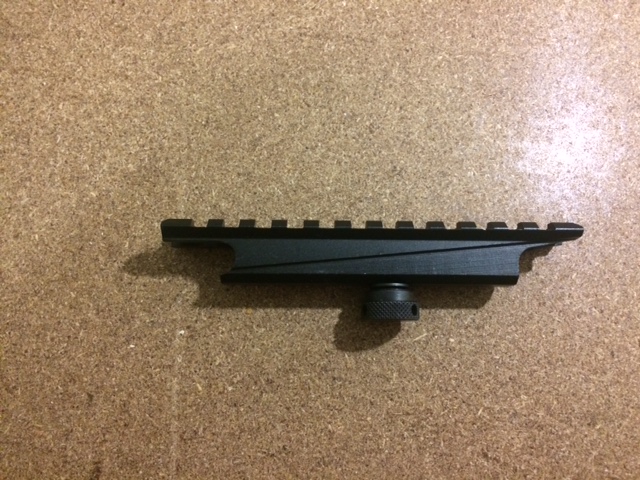

Rail para el bipode.
Rail tactico.

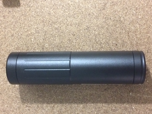

Moderador de sonido FACK (Es solo un tubo vacio,,solo para la imagen de la carabina)
La velocidad, un dato importantisomo para los tiradores que verdaderamente quieren entender muchas cosas 140
La velocidad, un dato importantisomo para los tiradores que verdaderamente quieren entender muchas cosas 141
La velocidad, un dato importantisomo para los tiradores que verdaderamente quieren entender muchas cosas 142

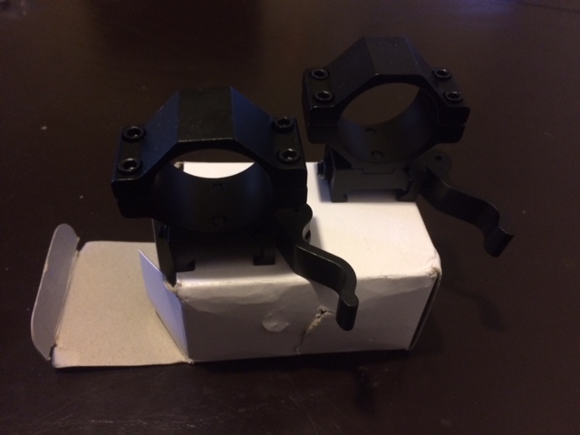

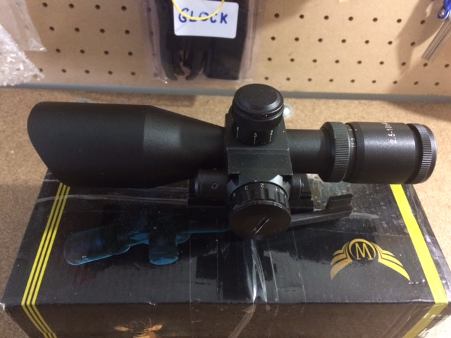

Mensajepor luchar » 25 Mar 2018 21:08
Transformación de un rifle Ap74 Jager Cal.22Lr.

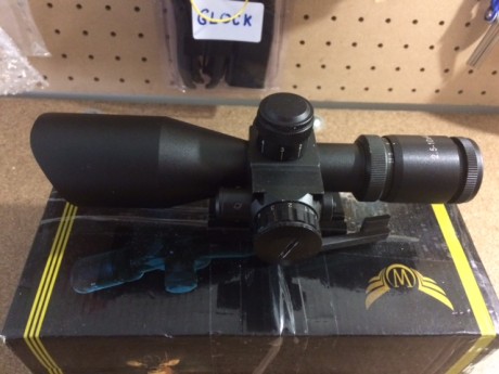

Anillas para el visor.
Soporte para M16, para el visor.
Visor 2-5 -10 X40
:helicopter: :jeep: :saluting-soldier: Sigue con el trabajo.

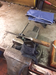

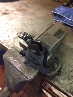

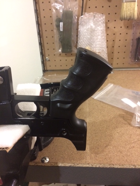

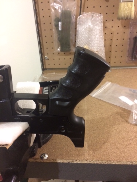

Después de desmontar la carabina por completo,comienzo de la transformación.
Modificación del pistolete.
