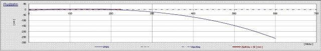

La velocidad, un dato importantisomo para los tiradores que verdaderamente quieren entender muchas cosas 90
Trayectoria del proyectil disparado por canon corto
La velocidad, un dato importantisomo para los tiradores que verdaderamente quieren entender muchas cosas 91
Trayectoria del proyectil disparado por canon largo
