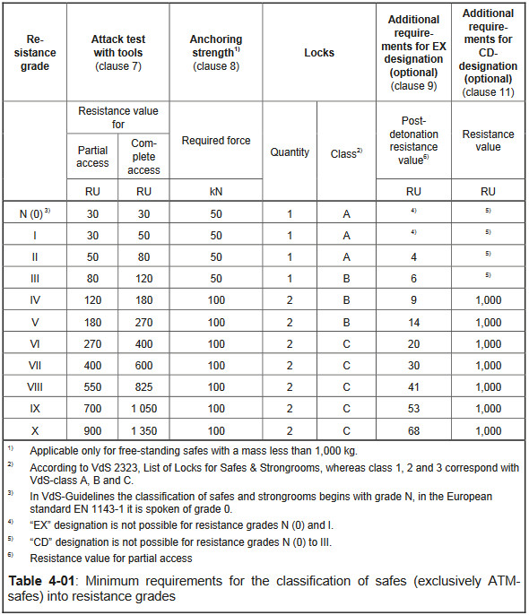

De la norma:
4 Classification and requirements
4.2 General requirements.
4.2.1 Safes, strongroom doors and strongrooms.
Free-standing safes with a mass of less than 1,000 kg shall have at least one hole by which they can be anchored. The anchoring assembly for each anchoring hole shall sus-tain the force given in table 4-01. The respective material for the fixing shall be annexed to the safe. The performance features of materials to be used alternatively are to be specified in the manufacturers’ instructions.
Tabla 4-01:
La verdad es que es imposible encontrar la norma sin pagar por ella. He ido sacando cosas de aquí y de allá...
Aun así me auto cito y recuerdo mi segundo mensaje en este post, sacado de una web dedicada.
https://www.grupounamacor.com/?p=2467
La normativa en vigor para todo tipo de cajas de seguridad incluidos los armeros es,
UNE-EN-1143 del 6 mayo de 1997 y BOE Nº 96 del 22 abril de 1998.
Dicha normativa sufre una modificación EN 108136 en cuanto al anclaje de los armeros, cuando estos no superan los 2000kg y siempre y cuando sean de Grado III (arma corta), deben anclarse al suelo mediante una plataforma de acero que soporte 2000KG, entrando en vigor a partir de Agosto 2011.
Quedan exentos aquellas unidades de almacenaje que estén ubicadas en edificios que cuenten con vigilantes de seguridad 24horas, estén armados o no.
Todos los armeros se suministran con un certificado donde se especifica nº de bastidor, características y tipo de arma, que debe presentarse a la autoridad competente para que lo firme.
Existen armeros de Grado I (rifles), como ya hemos dicho quedan exentos de la modificación EN 108136, PERO NO DE LA NORMATIVA UNE-EN-1143, estos armeros serán anclados a la pared o al suelo según elija el propietario de una forma convencional.
Si alguien puede aportar luz al tema, sea bienvenido.

KM_boy escribió:De la norma:
Tabla 4-01:
Entiendo que por plancha de acero se refiere a la misma base interior del armero y que al fijar este al suelo se tenga que realizar una fuerza de 2000kg para extraerla con palancas o cualquier otro tipo de potencia, Es curios que si tienes en el edificio vigilancia 24 horas no sea necesario esta barbaridad. No entiendo como un vendedor experimentado en el tema, diga que no es necesario anclarla.

45colt lc escribió:No entiendo como un vendedor experimentado en el tema, diga que no es necesario anclarla.
Pues con la Ley en la mano no hay obligación de anclar el armero, Nada dice de ello el Reglamento de Armas, y la Resolución de 26 de noviembre de 1998, de la Dirección General de la Guardia Civil, lo que exige es un armero certificado de grado III, y en mi certificación, ni en las que he visto, no se dice que el grado III está condicionado a anclar el armero.
Una caja sin anclar con certificado cumple con la normativa sobre custodia de armas al acreditarse que ya cumple con la norma UNE ¿Qué la norma UNE pide anclaje? ¡Pues háblenlo con el laboratorio que emite las certificaciones!
