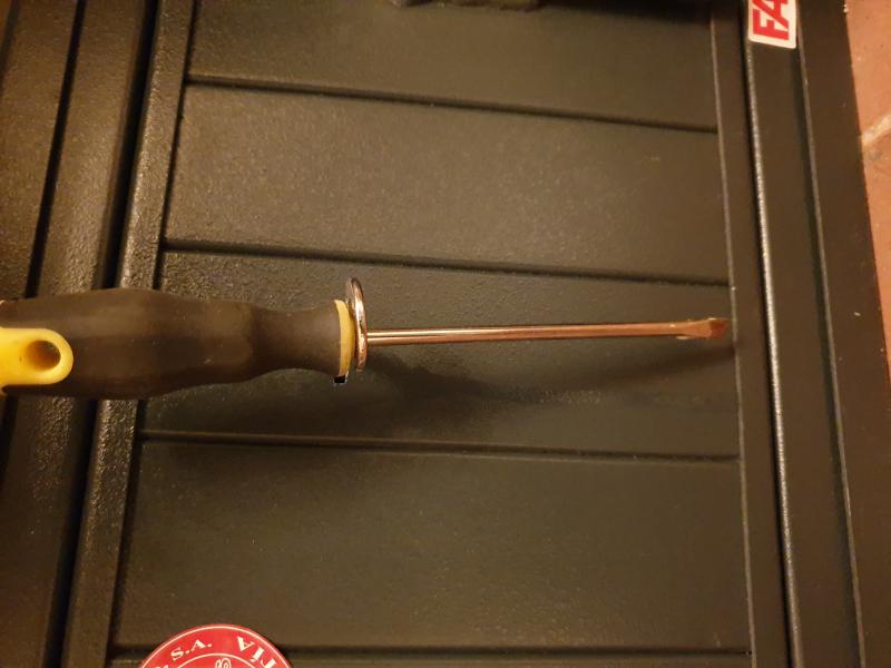

Hola , al menos en Armero grado III de FAC, no es necesario hacer virguerías, solo con introducir un destornillador o similar, en la abertura de la llave y hacer palanca de forma brusca y digo brusca no hace falta que sea un cachas, hasta un niño puede hacerlo

45colt lc escribió:Hola , al menos en Armero grado III de FAC, no es necesario hacer virguerías, solo con introducir un destornillador o similar, en la abertura de la llave y hacer palanca de forma brusca y digo brusca no hace falta que sea un cachas, hasta un niño puede hacerlo
Sí es así, vaya seguridad!!!

Antes de hacer nada probar a extraer la llave como os he indicado en la foto con un destornillador. Lis armeros solo son un mero trámite administrativo y como he dicho sirven para resguardar las armas de los habitantes de las casas. No le deis más vueltas son un trozo de hierro.

45colt lc escribió:No hay caja anclada que se resista a una palanca.
Y si se me parte la llave dentro de la cerradura por hacer el bruto entonces si que tengo un problema bien gordo... Me tendrian que habrir la caja con una lanza termica...
Re: Caja fuerte Neptuno bloqueada
topp escribió:45colt lc escribió:No hay caja anclada que se resista a una palanca.
Se trata de un apalancamiento seco y corto y con un destornillador como el de la foto, cuando tanteas a sacar la llave notarás que esta sujeta por un lado esta llave. Vamos que no es necesario hacer ningún esfuerzo solo apalancar un poco de forma rapida las cajas están preparadas para eso, pero creo que en tu caso mejor la voltees no sea que se enfade la dichosa cajita. Esto solo es para los que crean que esto no es una tragedia y que es fácil de resolver, de dar vueltas a la caja siempre hay tiempo.

45colt lc escribió:topp escribió:45colt lc escribió:No hay caja anclada que se resista a una palanca.
Fin
Las llaves de mi caja no son de acero templado como la fuerces parte o a lo mejor se dobla. Una llave de las antiguas si que se podra apalancar.
