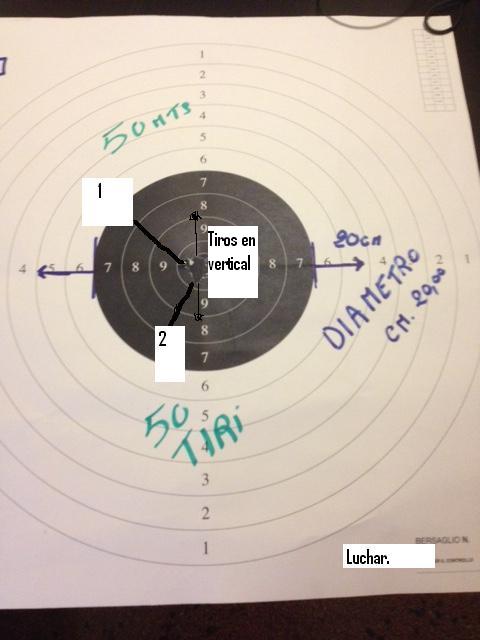

En mi caso es posible observar un error en vertical en los los tiros.
Quitando los primeros 5 tiros..N.1.. y los segundos 5 tiros..N.2 se puede notar que todos los restantes tiros siguen una línea vertical.
Esto significa que el rifle se movía de arriba a abajo.

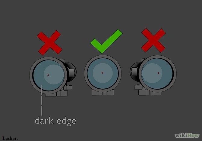

Hola....... :saluting-soldier:

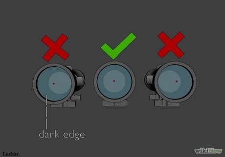

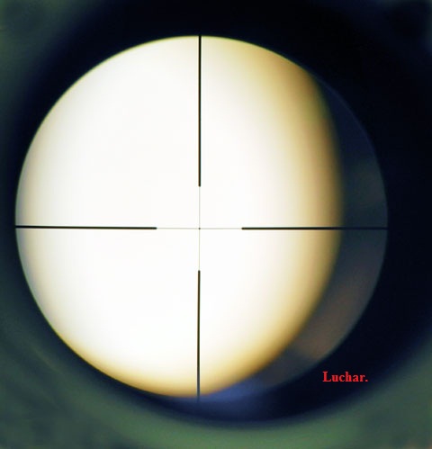

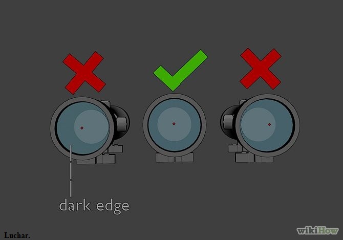

El paralaje es para que si el ojo no esta bien ajustado con la posicion del lente no haya errores en la precision
Cuando hay paralaje crees que la cruz esta apuntando al blanco y no es asi
Cuando NO HAY paralaje la cruz va estar siempre en el blanco aunque tu vision no esta al 100% cuadrada con la posicion del telescopio....
No pude subir otra imagen donde cambias un poco la posicion del ojo y aparece el error de paralaje.
Pero con estas imagenes te das una idea. Aunque tengas tu posicion un poco dsviada del centro con el paralaje ajustado no tienes problemas de apreciacion y la imagen siempre esta en el centro.
OJO el paralaje tambien te sirve para enfocar a corta distancia cuando por ejemplo vas a apuntar a 25 metros..
Sigue.......... :saluting-soldier: :saluting-soldier: :saluting-soldier:

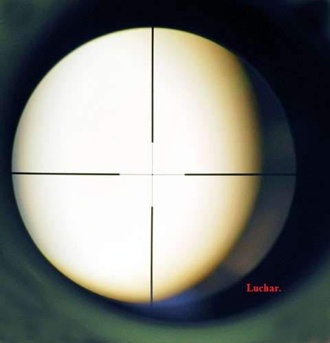

El "error de paralaje" ocurre cuando cuando el visor proyecta el plano de la retícula en un punto focal diferente al de la imagen... por lo tanto si se mueve la cabeza se percibe un movimiento de la retícula con respecto a la imagen del blanco. Esto se puede evitar alineando perfectamente el ojo con la imagen (se ve el círculo negro completamente parejo en torno a la imagen), o con ajuste de paralaje.
Tradicionalmente los lentes de cacería traen paralaje fijo ajustado a 100 o 150 m, y normalmente no se usa ajuste de paralaje con aumentos menores de 10X. Una ventaja adicional de este ajuste es que se puede hacer que la imagen esté muy nítida, enfocada exactamente para cada distancia. En los lentes buenos (y caros) la corrección de paralaje coincide exactamente con la corrección de enfoque, en los baratos no, pero suele estar cerca.
Según el modelo, el ajuste de paralaje se puede hacer en el objetivo, o por medio de una torreta en la zona media, o por medio de un anillo cerca del ocular. El enfoque de la retícula se hace en el ocular, en una operación separada, por única vez para un usuario.
El ajuste de paralaje es muy útil con aumentos grandes, o cuando se va a tirar a blancos cercanos. Como seguramente sabes, la corrección de imagen de 150 m a 400 m (o incluso a infinito) no es demasiado grande, pero sí de 20 a 150 m.
:sniper :sniper :sniper
[youtube][b]La correcccion de paralaje, NO sirve para la correcion de la caida de la bala!!!!
La corrección de caída se hace con la torreta de elevacion............ :sniper :sniper :sniper
