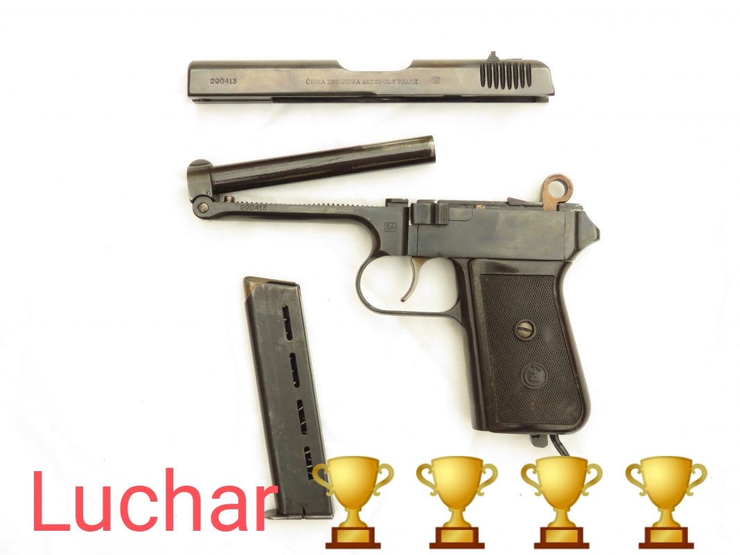

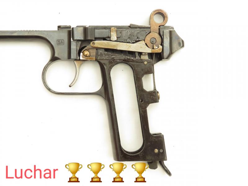

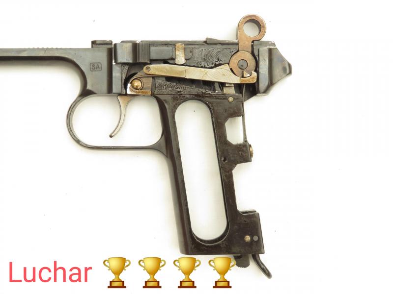

Como esta hecho la Vz38.
La Vz 38 es una pistola semiautomática de concepción extremadamente inusual para la época: consta de una empuñadura de marco, en cuyo extremo frontal está articulada la boca del cañón, que por lo tanto puede inclinarse hacia arriba y hacia adelante pero permanece siempre integral con el marco.
La corredera se desliza alrededor del cañón y se engancha al marco por medio de una guía que se puede soltar presionando un botón ubicado en el lado izquierdo del propio marco.
Por lo tanto, al tener que desarmar el arma para el mantenimiento ordinario, se empuja el botón hacia adelante y se gira el conjunto cañón-cerrojo hacia arriba, momento en el cual es posible simplemente quitar el cerrojo del cañón y listo. E
El resorte recuperador permanece insertado en el marco, actúa sobre la persiana por medio de una guía de resorte coaxial que se engancha por medio de un pasador que sobresale, que se acopla con un orificio en el extremo anterior de la corredera.
Por tanto, al levantar el conjunto cañón-cerrojo se libera la unión con el muelle recuperador, que se restablece cerrando el conjunto y volviendo a enganchar el cerrojo a su guía de deslizamiento.
El arma no lleva ningún seguro manual, el percutor es de tipo exterior con cresta redonda, desprovisto de estriado o moleteado de empuñadura, ya que no se contempla el funcionamiento por acción simple. E
El percutor tiene un diente inferior que actúa como soporte de seguridad, que engrana con retroceso y tiene la función de mantener el percutor ligeramente separado del percutor.
Al presionar el gatillo, la barra de liberación del lado izquierdo se engancha en un pasador lateral del percutor y lo arrastra para amartillarlo, hasta que interviene el escape que lo libera y permite que caiga sobre el percutor, determinando el disparo del tiro.
El movimiento hacia atrás de la corredera activa la desconexión que baja la barra para dorar, lo que permite volver a enganchar el pasador del martillo al soltar el gatillo. E
El sistema de disparo es extremadamente básico y de fácil acceso deslizando la carpeta protectora del lado izquierdo del marco hacia abajo sobre sus guías de cola de milano, después de haber quitado la empuñadura de baquelita unida al marco mediante un tornillo lateral.
El percutor está unido a la corredera por medio de una placa de guillotina, que es fácil de quitar incluso en el campo en caso de necesidad de mantenimiento extraordinario.
En cambio, el extractor está fijado a la corredera y es visible en el lado derecho de esta última.
El cañón tiene 119 mm de largo y la longitud total, algo menos de 200 mm, califica a este Vz 38 casi como un tamaño completo en 9×19 mm: sin embargo, el calibre adoptado es el mismo que el Vz 24, es decir, el 9×17 mm. o 9 corto o .380 automático para decirlo al estilo americano. E
El cargador es monofilamento, con capacidad de 9 cartuchos (uno más que el estándar Vz 24, pero se hizo un pequeño lote de armas modificado para tener una capacidad de 9 cartuchos), el sistema de bloqueo es masa simple, una solución casi omnipresente en el tiempo con este calibre.
El cargador se une al arma por medio del clásico diente de resorte en la base del mango, justo detrás se encuentra el anillo para fijar cualquier cordón de cuero para pasar alrededor del cuello del tirador para evitar la pérdida accidental del arma en el fragor de la batalla.
Las miras son típicas de la época, y consisten en una mira frontal en forma de media luna fresada en el bloque con bisagras de la boca del cañón y una mira trasera en forma de "U" encajada en la corredera. Los acabados son de buena calidad, cubiertos por un hermoso pulido brillante azul oscuro.

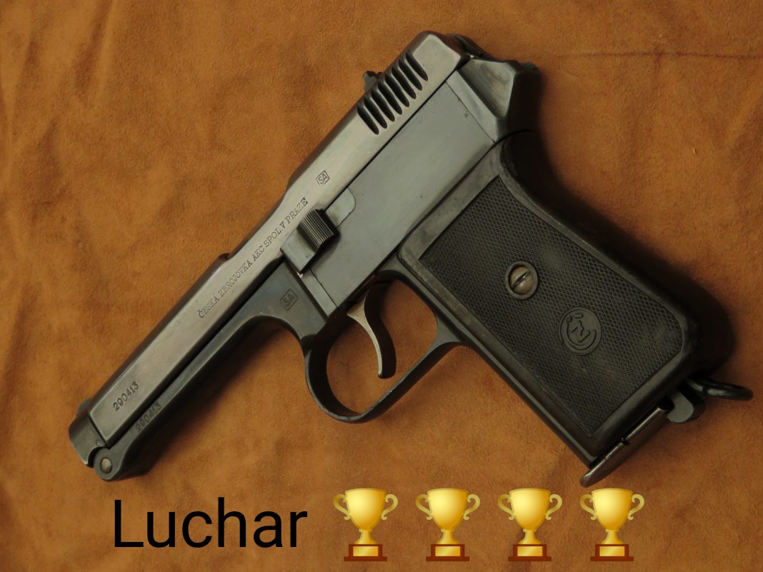

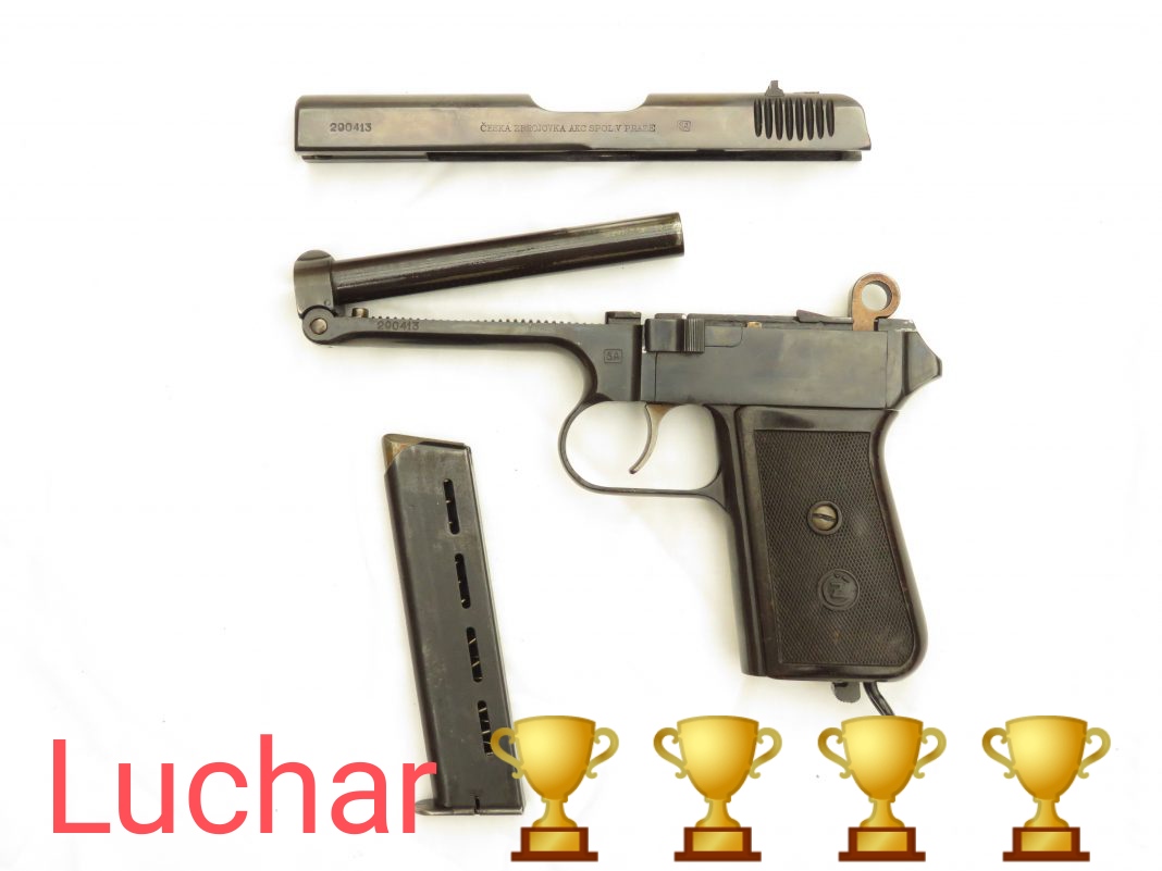

Al empujar el botón de desmontaje hacia adelante, la corredera se libera de las guías en el marco y se puede inclinar junto con el cañón y luego quitar. Un concepto extremadamente racional y avanzado para la época.

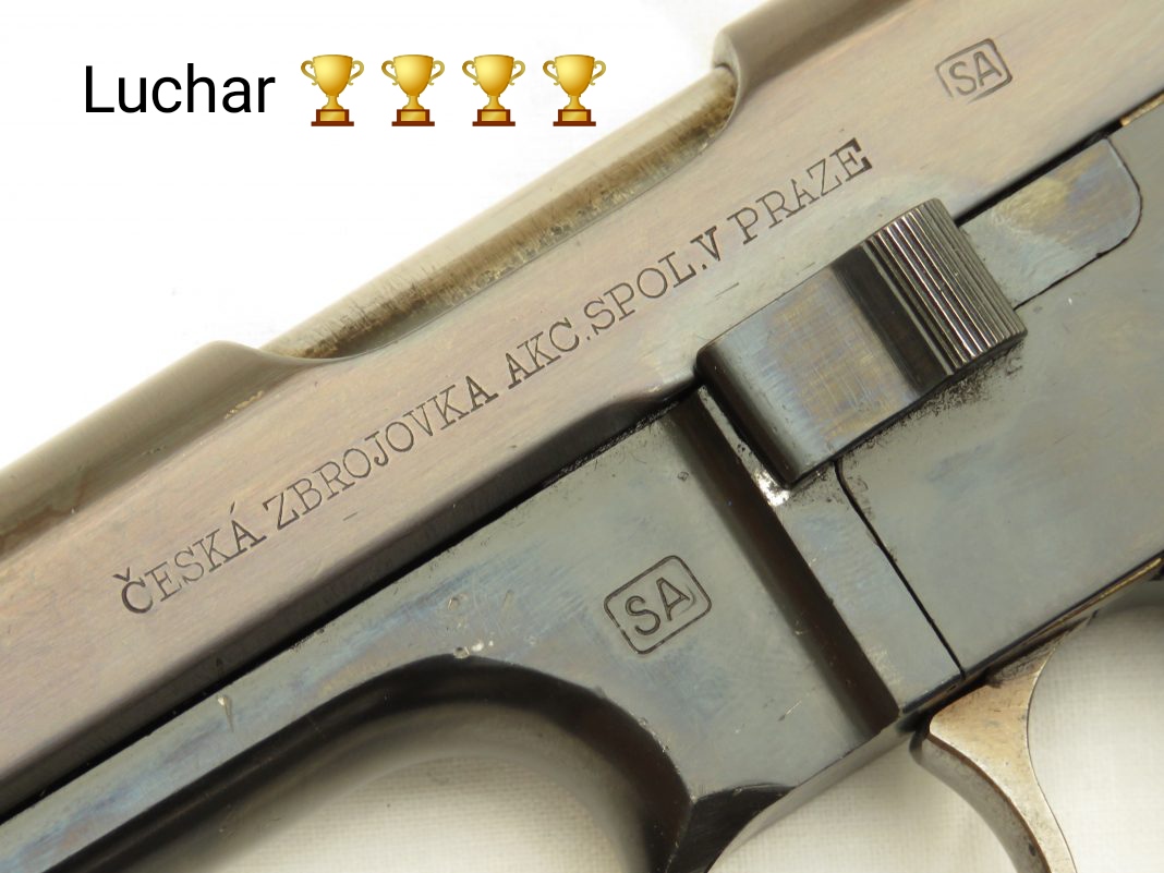

El arma fue producida por Cz de Strakonice, que ya había fabricado el Vz 24 y que estaba produciendo el Vz 27 en 7,65 mm. También tenga en cuenta la marca de aceptación finlandesa, el ejército escandinavo recibió poco más de 1.700. En primer plano el botón para desmontar.
En el lado derecho, las marcas de aceptación militar checoslovaca de 1939, ya colocadas bajo control alemán. También se destaca el extractor externo.
Sigue.... :jeep: :helicopter: :jeep:

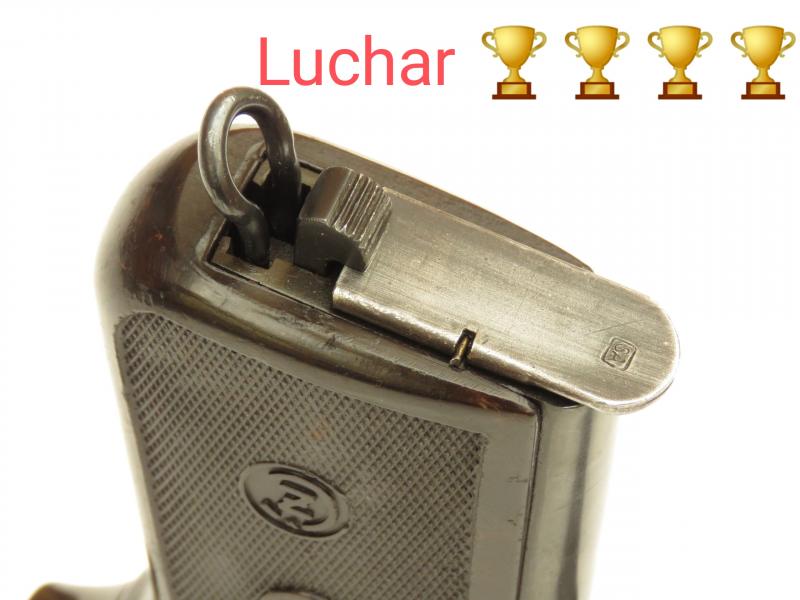

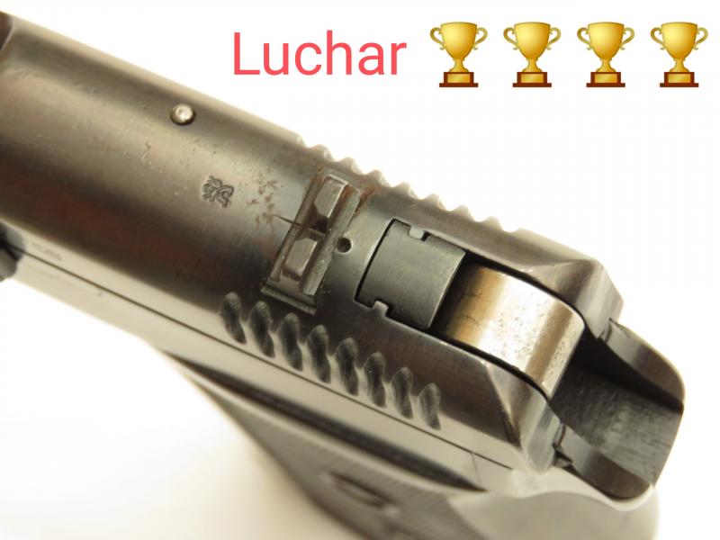

El percutor es externo, con corona de anillo, desprovisto de cascarillado ya que no se contempla el amartillado manual. La placa de guillotina de retención del percutor y la mira trasera también están en evidencia.
El cargador se sujeta mediante el clásico, y muy extendido en la época, enganche en la base de la empuñadura.
Justo detrás, el anillo del cordón.
Al quitar las empuñaduras, es posible quitar la carpeta lateral, dejando al descubierto el mecanismo de activación que es de una simplicidad poco común.

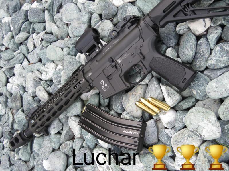

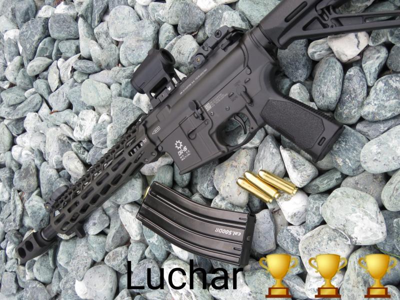

La pequeña gran bestia.
El Ar15 nació en la década de 1950 como un arma de "pequeño calibre" para el ejército estadounidense, a diferencia del 7,62 × 51 mm utilizado por el M14 y las ametralladoras medianas y pesadas.
En la práctica, el clásico cargador de doble pila .223 de 30 rondas se convierte en una sola pila con una capacidad de 10 cartuchos (justo para los límites reglamentarios actuales para armas largas).
El "fuselaje" es el clásico Ar15, ya que los receptores superior e inferior no requieren ninguna modificación.
Efectivamente, de hecho, también sería posible comprar una conversión consistente en solo la parte superior con el cañón y el perno específicos para el .50 Beowulf e instalarlos en una parte inferior que ya posee, diseñada para el .223 Remington. E
En este caso, la precaución es montar un tope de tipo pesado, el muelle recuperador es prácticamente el mismo.
En esta construcción personalizada Dr-15, el receptor superior e inferior están hechos de Ergal 7075 T6 forjado, fabricado por un fabricante estadounidense principal, caracterizado por controles completamente estándar, es decir, liberación del cargador en el lado derecho, palanca abierta y seguro manual solo en lado izquierdo.
El receptor superior cuenta con una cubierta giratoria accionada por resorte para proteger el puerto de expulsión, un deflector de carcasa integral y asistencia delantera.
El guardamonte es de tipo convexo, por lo tanto sobredimensionado, para garantizar la máxima facilidad de acceso al gatillo incluso con guantes. L
La empuñadura de pistola es una empuñadura de pistola mejorada Viper de Strike Industries, con una inclinación de 20 grados y una puerta inferior estanca para insertar y almacenar pequeños accesorios en su interior, con una textura de agarre eficaz en los cuatro lados. L
La cantonera plegable, sobre un tubo protector con especificaciones militares, es una Magpul Moe clásica.
luchar
Mensajes: 5497
Registrado: 26 Jun 2011 20:04
Ubicación: FreeLand
Re: ALGO MAS DE-MEDIR LA VELOCIDAD DE NUESTRA MUNICIÓN
Mensajepor luchar » 09 May 2023 18:35
...... :saluting-soldier: :saluting-soldier: :saluting-soldier:
El cañón, de 12,5 pulgadas de largo (equivalente a unos 317 mm), se obtiene de Dr-15 Custom a partir de una barra producida por la empresa de cañones de rifle Green mountain, el estriado se obtiene abotonando y tiene un paso de una vuelta en 20 pulgadas.
La configuración final tiene un diámetro cerca de la boca de 21 milímetros, el bloque de gas es del tipo de perfil bajo, con un posicionamiento tipo carabina.
La boca del cañón es roscada y sobre ella se instala un imponente freno de boca de dos etapas (43 mm de ancho), fabricado en macizo por Dr-15 Custom y denominado Tanker, de hecho la similitud formal es con los frenos de boca para la artillería. piezas y la efectividad es igualmente impresionante.
Rodeando el cañón hay un guardamanos ultraligero Ergal 6061 producido por White label manufacturing (modelo Moloc), con un riel Picatinny superior, que interactúa con precisión con el que está en la parte superior de la parte superior, y una ranura M-lok en ambos lados. y por debajo.
El sistema de funcionamiento mecánico es Stoner ortodoxo, por lo tanto, con sustracción directa de los gases que se transportan hacia atrás a través del clásico tubo de acero inoxidable, para empujar el portacerrojo que, a través de un perfil de leva adecuado, determina la rotación de la cabeza del cerrojo, desenganchando el bloqueo orejetas Cierre de los asientos en la extensión de la recámara.
Cañón, cerrojo y portacerrojo se someten a nitruración, con el fin de aumentar la dureza (y lisura) superficial y la resistencia a los agentes atmosféricos. E
En cambio, los dos receptores están tratados con un acabado gris antracita basado en nanocerámica y Ptfe, llamado Top shield, que el fabricante puede crear en varios colores y también con patrones de camuflaje o temas personalizados (desde calaveras hasta rayas de tigre, Kriptek, etc. ).
Apunta y dispara.
La parte superior de tipo Flat Top, que se combina con el riel Picatinny en la parte delantera, permite una flexibilidad considerable en la elección de las miras.
Los componentes del gatillo y las piezas pequeñas son todos específicos para militares: la liberación es de una sola etapa, con un peso de aproximadamente 2500 gramos, repartidos en un golpe muy limpio con una descarga muy predecible y sin colapso de la liberación trasera.
Con el cañón de 12,5 pulgadas de largo, el arma es extremadamente fácil de manejar, a pesar de lo impresionante del freno de boca y del hecho de que el cañón, aunque corto, también es realmente masivo y, por lo tanto, pesado.
Sin embargo, la configuración está completamente equilibrada, con un centro de gravedad justo más allá del cuello de llenado del cargador.
El templo tiene una sección octogonal, con un ancho entre las dos caras laterales opuestas de 43 milímetros. L
La cara inferior tiene un bisel en correspondencia con los tornillos de apriete traseros, lo que puede ayudar a reforzar el agarre de la mano débil cuando el armado requiere una puesta a punto muy recogida.
Se ha fijado un microtope de mano en el extremo frontal de la parte inferior de la parte delantera, lo que evita que la mano débil se deslice demasiado hacia adelante.

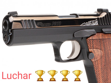

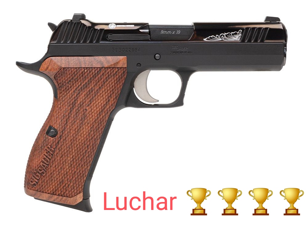

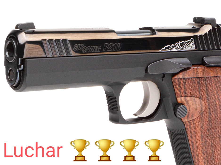

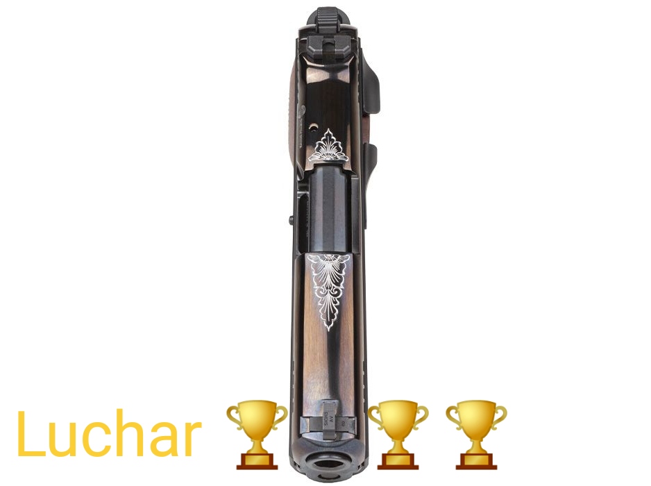

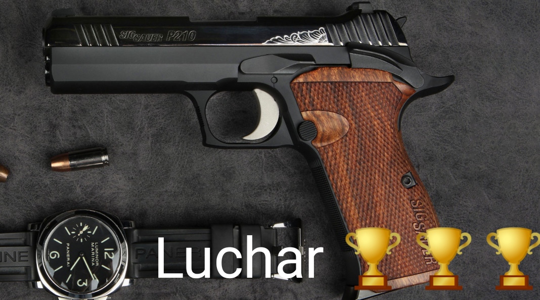

La pistola de defensa Sig Sauer P210 Carry se vuelve personalizada.
Sig customworks ha dado un toque personalizado a la Sig Sauer P210 Carry, nacida como pistola de defensa y para porte oculto.
Grabados de alto contraste en la corredera de acero inoxidable pulido espejo con acabado DLC, mango de palisandro del Caribe: Sig Custom Works ha intervenido en el Sig Sauer P210 Carry, la versión de defensa y transporte oculto del clásico P210, para darle un aspecto inédito.
Solo en acción simple, el arma se desarrolla a lo largo de un cañón de acero al carbono de 104 mm de largo (180 mm de longitud total, 907 gramos de peso) sin rosca; es alimentado por tres cargadores de ocho cartuchos calibre 9 mm.para, con una empuñadura más grande, Sig Custom Works ha optado por una aleación ligera con acabado anodizado.
Las miras nocturnas SigLite, con referencias al tritio, forman parte del equipamiento de serie.
Sigue.... :jeep: :helicopter: :jeep: :helicopter:
