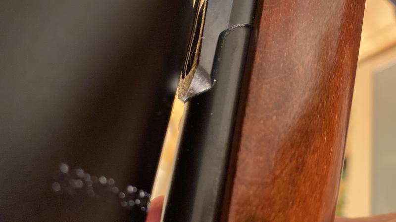

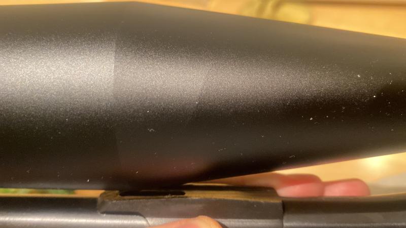

La semana pasada le compré una carabina CZ 452 calibre .22LR al usuario Jose61, quien me aseguró que el arma estaba en perfecto estado (me dijo que solamente le habían quitado el alza pero que se podía volver a poner).
Cuando llegó a la Intervención de Armas de la Guardia Civil de mi localidad, el interventor detectó que el cañón había sido limado o fresado, algo muy serio, ya que no se trata de una pieza móvil, sino de una parte fija del cañón. Tomó fotografías y me advirtió de la gravedad de la manipulación. No había quitado el alza. Había limado el cañon donde estaba LA BASE DEL ALZA para que el visor entrase y no rozase.

Hola Pablomartin
Pablomartin escribió:Tomó fotografías y me advirtió de la gravedad de la manipulación. No había quitado el alza. Había limado el cañon donde estaba LA BASE DEL ALZA para que el visor entrase y no rozase.
¿Se podrán ver las fotos? Me parece super raro que un armero se ponga a hacer semejante chapuza pudiendo vender una anilla de mayor altura.

Bueno, forma parte del cañón y dicen que ahí podía haber alguna marca de punzones. Que sabe que no pero que eso no se puede hacer. Porque esa base es fija. No se puede cambiar
Misto escribió:El interventor ese es muy imaginativo.
Quitar una base de alza no es una modificacion.
No tiene ni idea.
Está en el cañon, pero no forma parte de él.
Esa base no es fija, se puede desmontar, como no lo es ninguna base de alza o punto de mira.
Limar eso no es una modificacion.
Tornearle un contorno nuevo al cañon (incluso sin tocar punzones) sí lo es.

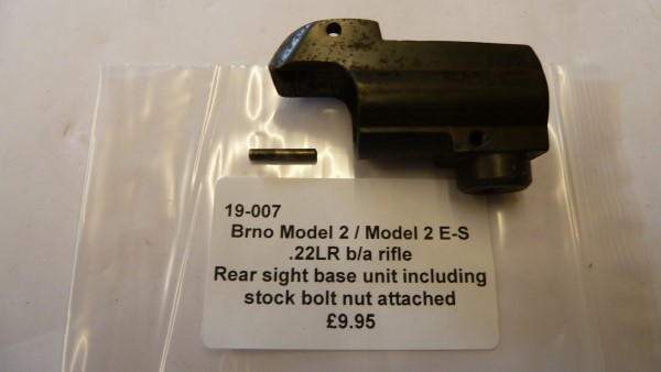

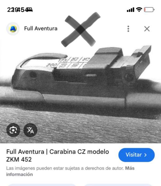

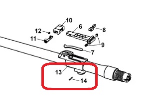

Por suerte no afectó en nada el cañón, es sólo la base del alza la cual ha sido dañada. La solución pasa por comprar la pieza y reemplazarla.
Buenas a todos,
La semana pasada le compré una carabina CZ 452 calibre .22LR al usuario Jose61, quien 100
No se cuan fácil es hacerse de la misma y el cambio lo debería hacer un armero.

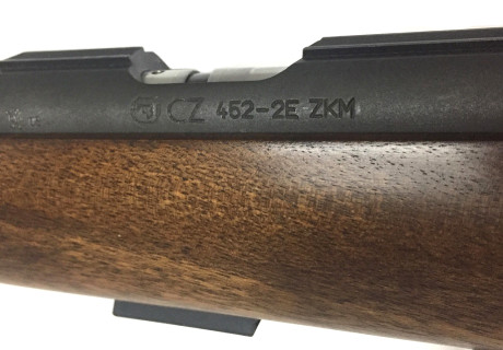

Gracias por la aportación! Hablé con mi armero de confianza para pedir una Segunda opinión y me lo ha pintado como imposible
Yo he buscado vídeos desmontando este arma y restaurándolo y esa pieza no la desarma nadie. De hecho en los manuales como el que mandas. No se muestra la pieza suelta. Parece que si que forma parte del cañón

Pablomartin escribió:Gracias por la aportación! Hablé con mi armero de confianza para pedir una Segunda opinión y me lo ha pintado como imposible
Yo buscaría una tercera opinión. Hoy día hay soldaduras con aporte de material que hacen magia. Puede que el collar valga más que el perro, pero imposible no creo que sea.
Pues en la BRNO 2 se podía separar, por lo que entiendo que en la 452 también.
Ultima opción, que el armero haga los taladros para alojar un alza tipo LPA, tal como la llevan algunas 455.
Pero claramente puede que el trabajo sea más caro que vender la carabina y comprar otra con el alza.

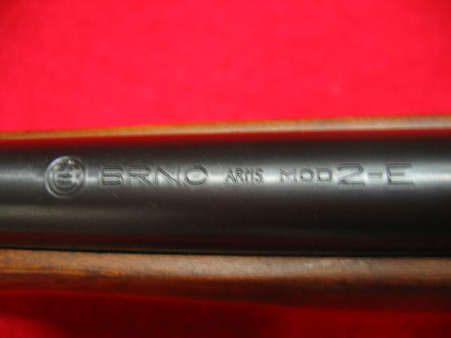

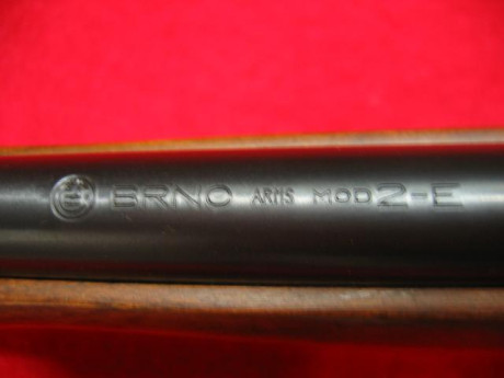

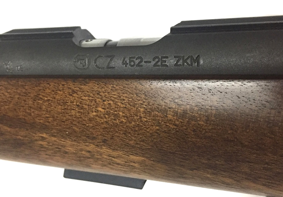

La BRNO mod 2 y la CZ 452 ZKM son la misma carabina, simplemente se corresponden con diferentes fechas de fabricación. el modelo 2 data de la década de los 50, unas décadas después la factoría de BRNO se modernizó y empezó una trayectoria comercial internacional que le ha llevado a nuestros días. Entre otras cosas cambió de imagen y tomó el nombre de CZ, que grabó en todas sus armas, incluso mantuvo los mismos modelos, aunque con nueva denominación, de tal modo que el modelo BRNO mod. 2E se convirtió en el modelo CZ 452 2E
Yo tuve las dos y eran exactamente iguales en todo.
