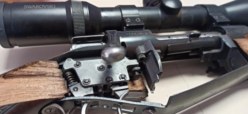

Sorprende que algo tan poco voluminoso como una grata de plastico haga semejante destrozo.
Seria genial poder ver el rifle para entender por donde ha explotado.

Lo cierto, es que has tenido una buenísima mala suerte. He llegado a ver videos en los que el tirador pasaba por un trance parecido, teniendo una increíble flor en el culo, ya que el cañón del rifle reventó, quedando con forma de plátano pelado, pero el tirador no sufrió mas daños que el susto y la perdida del arma. Pero lo general cuando revienta un arma, es perder algún dedo, destrozarse la mano, sufrir tremendas heridas en la cara (incluso perdida de visión, o en el peor de los casos que un fragmento alcance fatalmente el cráneo.
Fallos tontos, los podemos tener cualquiera, no importa lo dilatada que sea nuestra experiencia, y el cuidado que tengamos, basta con uno después de miles de repeticiones y nos puede cambiar la vida, por eso deberíamos tratar nuestras armas recordando siempre: Que de una escoba salió una bala.

Ante todo desearte una pronta recuperación compañero. Un buen aviso para extremar la precaución. Que alguien me corrija si me equivoco, pero parece que ese rifle no ha llegado a reventar, los destrozos en el parecen ser producidos por el fuerte retroceso al obstruirse el cañón... Si es así, as tenido mucha suerte . También habrá influido la calidad del rifle. Lo dicho, recupérate pronto.

Buenos días, he visto rifles con accidentes por obstrucciones que es lo más frecuente, las lesiones que tienes seguramente serían porque tenias apoyada la mano debajo del cargador porque la delantera no ha sufrido daños, el cañón supongo que tampoco porque no pones fotos de el, lo que más he visto es abultamiento del cañón lo que llamamos hernias y también reventar el cañón y quedar como un paraguas abierto o incluso abierto por en medio y cerrado por las dos puntas...
Lo dicho tuviste mucha suerte de que te ocurriera con ese rifle, un rifle viejo de los que no valen según la opinión generalizada....
